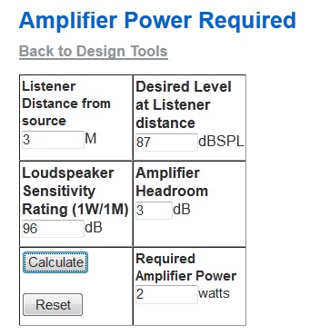

Εδώ ένας υπολογιστής ισχύος που λαμβάνει υπόψιν και το δεύτερο ηχείο καθώς και το κέρδος του δωματίου:
http://www.allegrosound.com/Power_AllegroSound.html

Amplifier Power Required
Listener Distance from source 3
Desired Level at Listener distance 92
Loudspeaker Sensitivity Rating (1W/1M) 91dB
Amplifier HeadroomdB 3
Required Amplifier Power watts 23
Για δες σύμπτωση:
Η λαμπιτσα μου βγάζει 22 watt-akia.

Πέτρο το calculator που έβαλες το λινκ για ίδια απόσταση ίδιο headroom 6db , ίδια ευαισθησία στα ηχεία μου έβγαλε 173 watts ενώ το άλλο μου έβγαλε νομίζω 123. Μήπως υποψιάζεσαι τον λόγο? Απλά ρωτάω.

να κανω μια ερωτησης?
μονο τα περι ευαισθησιας ζηταει το καλκιουλατορι? τα ομ δεν το ενδιαφερουν?
εμενα κανει βουτες στα 3,5 οντας 4ωμο...
14.106
11.799
Σωστή η παρατήρηση. Ο υπολογιστής σου δίνει την απαιτούμενη ισχύ για τη συχνότητα στην οποία ξέρεις την ευαισθησία. Συνήθως οι κατασκευαστές λένε 90 db/watt/meter στο 1 KHz. Αν ξέρεις ότι στο 1 KHz το ηχείο σου είναι 4 ωμ, τότε θες τόσα βατ στα 4 ωμ.
Αν στα 200 Hz το ηχείο σου κάνει μια βούτα στα 1,8 ωμ τότε ο ενισχυτή θα πρέπει να μπορεί να βγάλει τα παραπάνω αμπέρ.
Δε μπορώ να στο εξηγήσω καλύτερα, γιατί πάνε χρόνια που είχα διαβάσει και κατανοήσει αυτά τα πράγματα. Το βασικό είναι να μπορεί ο ενισχυτής μας να δίνει τάση ικανή να μπορεί να οδηγεί τα ηχεία στην επιθυμητή ένταση.
