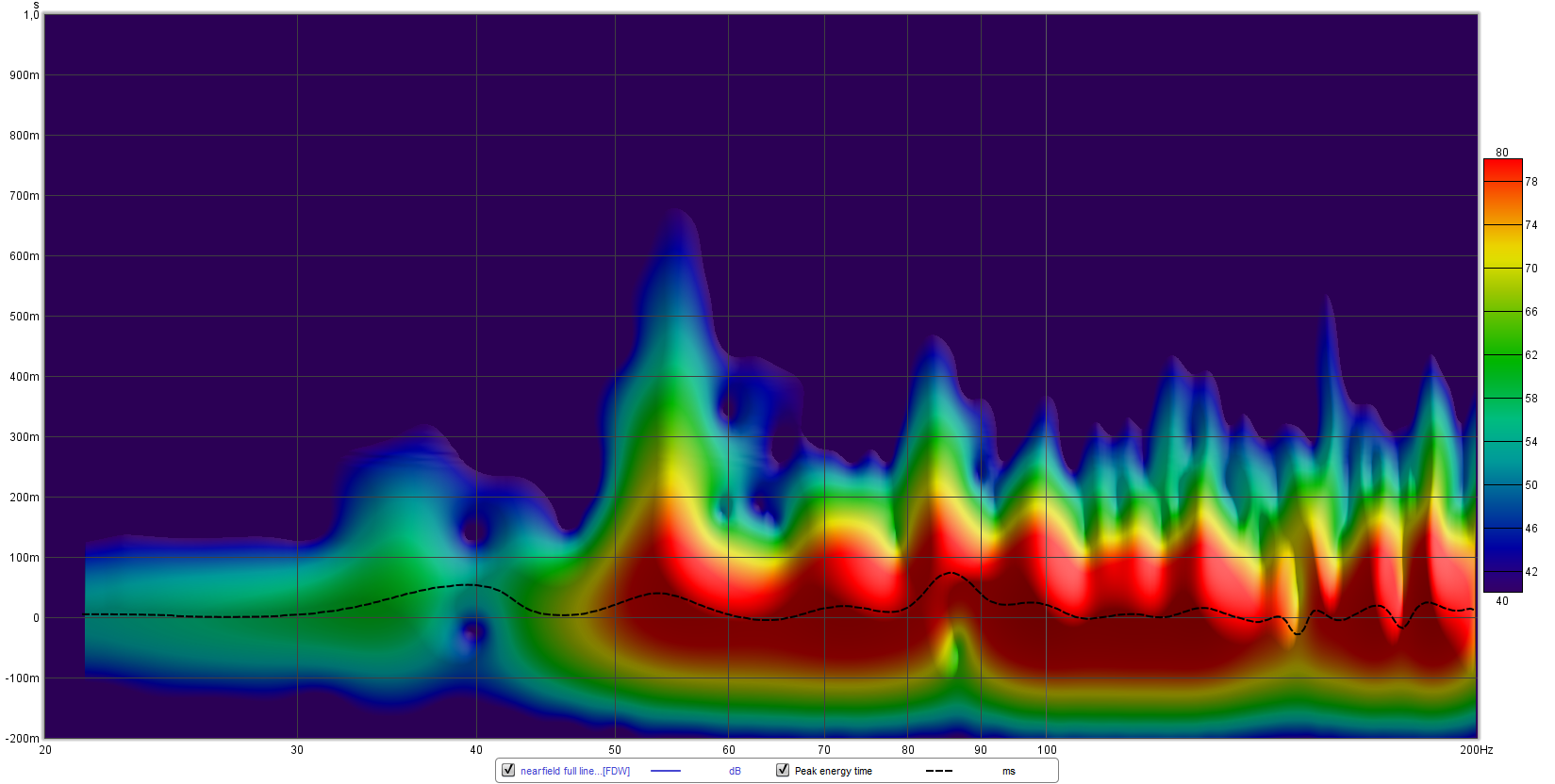

Όπως φαίνεται στο παρακάτω spectrogram με τα main μόνα τους όχι μόνο προκύπτει σφριγηλή η τρίτη οκτάβα αλλά και η ζώνη από 50 Hz και άνω :

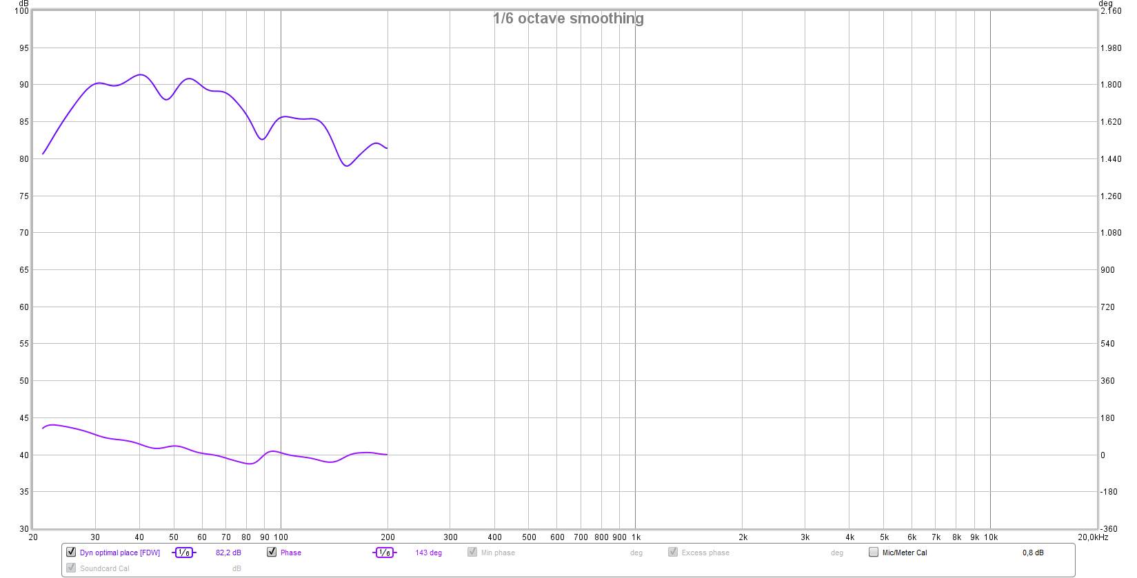

Πάμε κατόπιν στη συμπλήρωση του κάτω άκρου με το sub... H σύνδεση είναι τυπική από απλή προενισχυτική έξοδο με το βαθυπερατό φίλτρο στα 40 Hz από το ίδιο το sub. Επιτυγχάνεται πολύ καλή ευθυγράμμιση χάρη στο φίλτρο από το rePhase το οποίο μπορεί μεν ν'αφορούσε στη ζώνη του bass reflex αλλά η επίδρασή του δεν κάνει διακρίσεις ισχύουσα αυτομάτως και σε οποιαδήποτε κατώτερη ζώνη ως προς την επιλεγείσα συχνότητα όπου θα κείται ο συντονισμός του bass reflex... Βλέπουμε παρακάτω την απόκριση με τη φάση για τη ζώνη 20-200 Hz καθώς και το αντίστοιχο spectrogram :
Τόσο απλά και τακτοποιημένα και χωρίς το παραμικρό φίλτρο EQ . Όπως έχει αναφερθεί και σε περασμένα νήματα η οριστική επιβεβαίωση έρχεται διαπιστώνοντας πόσο τονικά ισορροπημένο ακούγεται το setup... εκτός δωματίου από την ανοικτή πόρτα.

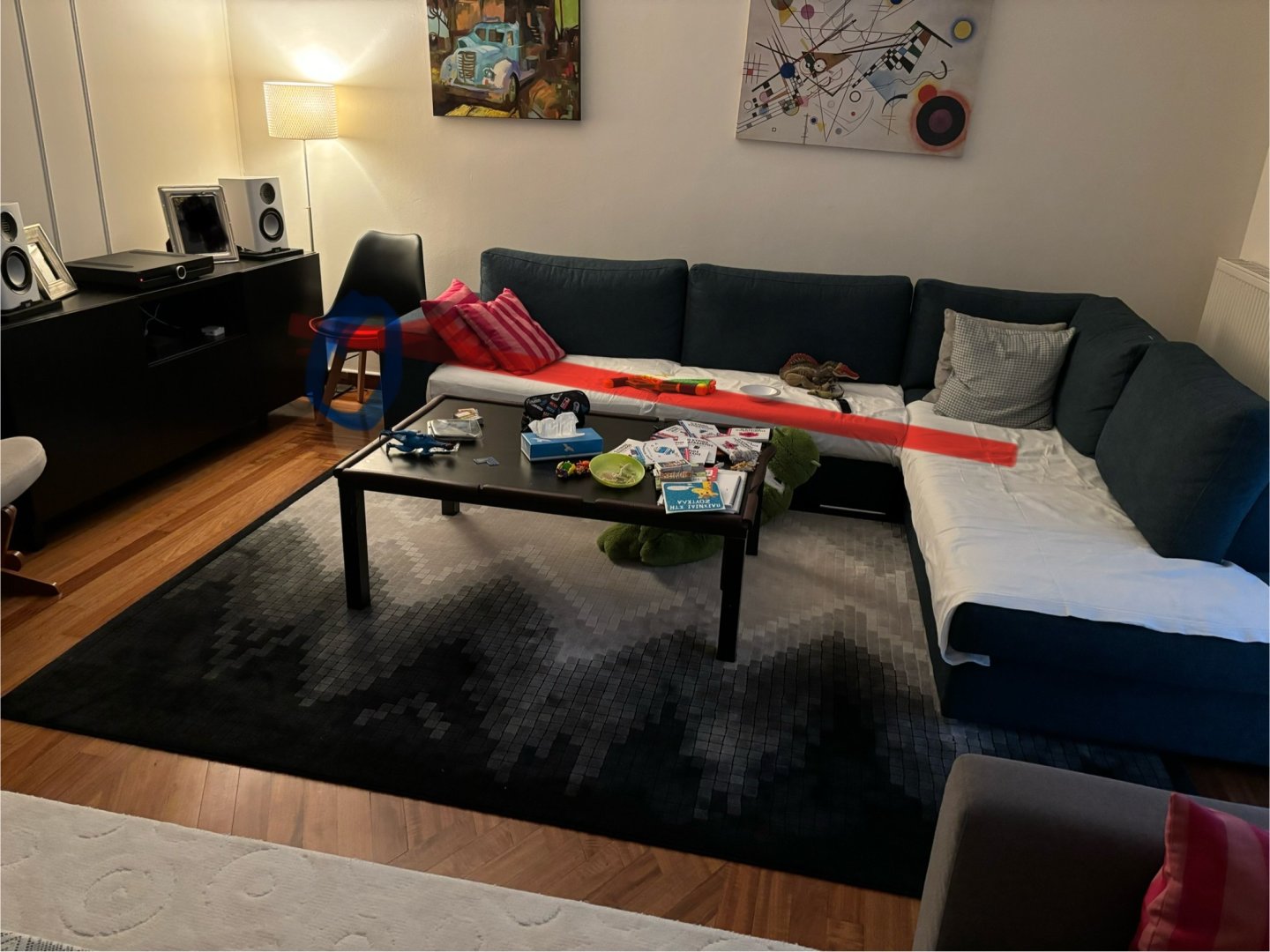

Η εικονιζόμενη διαρρύθμιση κανονικά ΄΄παρακαλάει΄΄ για κεντρική θέση ακρόασης κοντινή προς τα ηχεία και με το τραπεζάκι να μην παρεμβάλλεται στο στερεοφωνικό τρίγωνο δημιουργώντας έκτοπες ανακλάσεις που θολώνουν περαιτέρω το ακρόαμα. Υποθέτω κιόλας ότι δεν υπάρχει επί του παρόντος προοπτική τοποθέτησης πάνω σε δικές τους βάσεις αντί πάνω στο έπιπλο. Πιθανή τοποθεσία επί της μεσοκαθέτου θα μπορούσε να βρίσκεται μέχρι και... κάτω από το τραπεζάκι.
2.245
2.434
Ένα ακόμα μειονέκτημα είναι ότι από το αριστερό ηχείο ο τοίχος βρίσκεται 2.7μ μακριά.
Το βράδυ θα δοκιμάσω να πάω πιο εκεί το τραπεζάκι γιατί ήδη με κοιτάνε περίεργα 😂
Και να δοκιμάσω αντί να ακούω στα 2,6μ να πάω στα 1,8 μ φέρνοντας πιο κοντά μια καρέκλα.
Έχω δώσει μια λύση για τη μείωση ανακλάσεων με μια ελαφριά κλίση προς τα πάνω και το αφρώδες υλικό που τοποθετήθηκε κάτω από τα ηχεία δε μείωσε καθόλου το μπάσο αντιθέτως πρόσθεσε καθαρότητα .
Στην πράξη όμως όπως είμαι τώρα αν καθίσω στο τρίγωνο έχω την αίσθηση ότι δε μου λείπει τίποτα .
2.245
2.434
Ένα επιπλέον πρόβλημα της συγκεκριμένης θέσης ακρόασης είναι η εγγύτητα με τον τοίχο πίσω της.
Αυτό δημιουργεί έναν τόνο προβλήματα.
Διάβασα ότι υπερτονίζει κάποιες χαμηλές , αλλά δεν ακούω κάποιο Μπουμαρισμα-συντονισμό. Δεν έχω μετρήσει με sine sweep ακόμα την καινούρια τοποθεσία
2.245
2.434

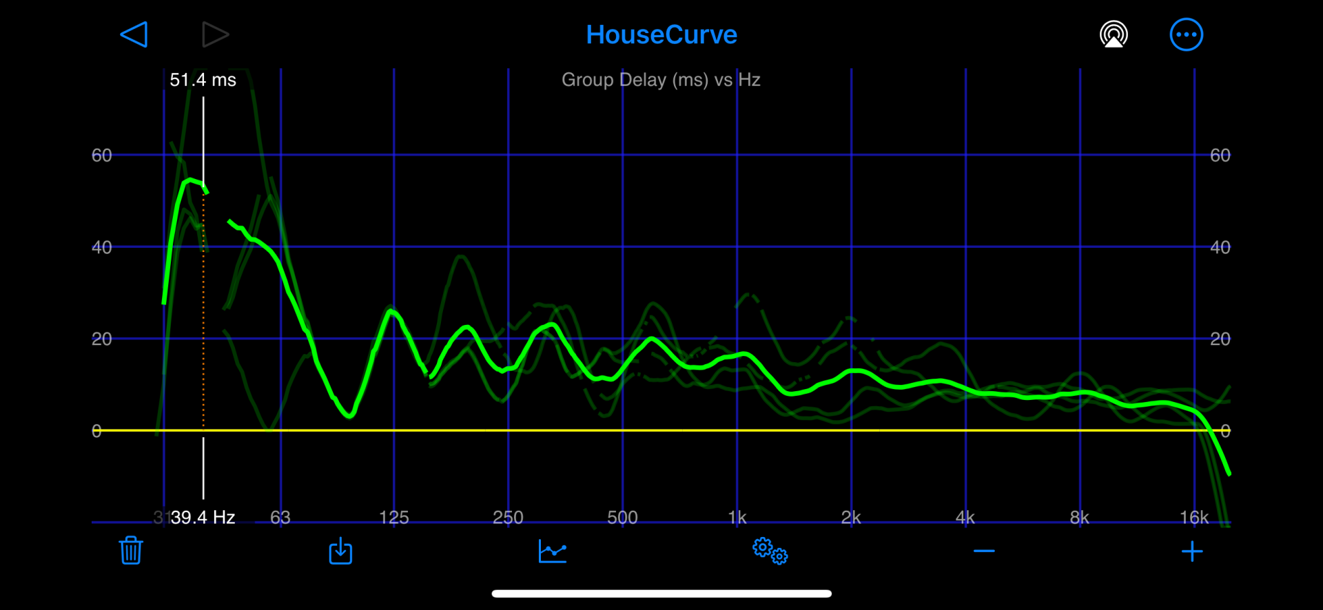

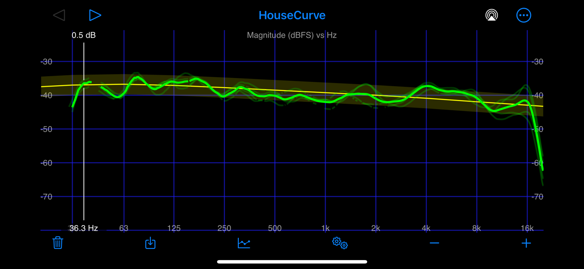

Έκανα 4 μετρήσεις. Αυτό είναι με το μικρόφωνο του iPhone όμως.
Ούρλιαζε ο μικρός από δίπλα οποτε μάλλον άκυρες οι ψιλές χαχα. Θα βρω κάποια στιγμή χρόνο
2.245
2.434
Εκτός αν οι υψηλές είναι απόρροια από τις ανακλασεις από το τραπεζάκι. Θα ξαναμετρησω πιο καλά
