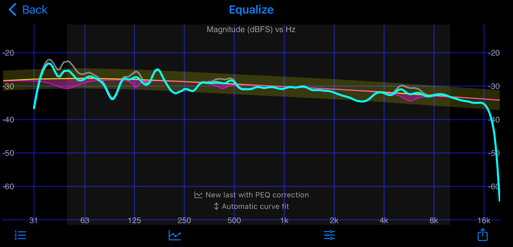

Ερωτηματα για peq πανω και στη ζωνη schroeder.
Διαβασα οτι πανω απο τη ζωνη schroeder και πχ στις υψηλες μια περιοχη δηλαδη γυρω απο τα 5khz μπορει να εφαρμοσεις peq χωρις παρατραγουδα αν αυτο εχει ευρυ πλατος q<=1 .
Ισχυει?
Να ληφθει υποψιν η γκρι γραμμη (μεσος ορος 32 μετρησεων) σε κλιμακα 1/6 octave . Οπου δε δε διακρινεται η γκρι γραμμη ισχυει η γαλαζια. Ο αλγοριθμος αλλαζει αναλογως του επιθυμητου max gain, το αν θελεις μονο cut η και boost και το επιλεγομενο συχνοτικο ευρος.
Η κιτρινη γραμμη ακολουθει την καμπυλη B&K με ευρος +-3db.

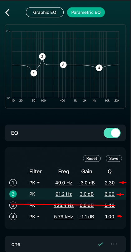

Δευτερο ερωτημα για τη ζωνη schroeder εως τα 250hz . Μετα απο 32 μετρησεις με ακτινα περιπου 1 μ και εντος κυκλικης περιοχης γυρω απο τη θεση ακροασης, παρατηρησα οτι εχω ενα dip κατα μεσο 6.3db στα 91.2hz . Μπορω να δωσω 3db χωρις θεμα?
Με το σκεπτικο το χαμηλου q, δεν διορθωσα οσο φαινεται στην παραπανω φωτο αλλα χρησιμοποιησα ενα διακριτικο φιλτρο με αρνητικο gain -1.1 με q=1 . Για τις χαμηλες διορθωσα οπως συστηνει για την περιοχη γυρω στα 49hz με -3db (το οριο 3 το εθεσα εγω) με q=2.3. Ενω για το dip με ερωτηματικο και περιορισμενα εδωσα ενα boost +3db. Τελικα εθεσα το digital volume στα -3db.
Συμπερασματικα τρεχοντας τον αλγοριθμο για διαφορα σεναρια ενωσα 3 φιλτρα που πιστευω οτι ειναι διακριτικα και αυτα συνοψιζονται παρακατω.
Μηπως τελικα δεν επρεπε να δωσω boost +3db στα 91.2 και να αφηνα μονο τις περικοπες?

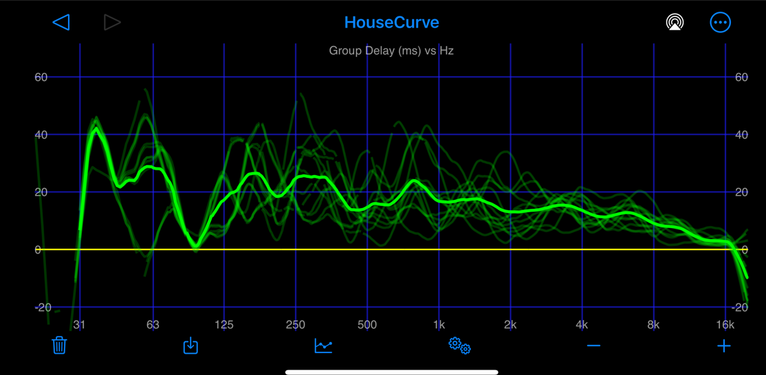

Πληροφοριακα το group delay μετα απο αυτες τις μετρησεις συνοψιζεται παρακατω αν και δεν ειναι για 32 μετρησεις ειναι για λιγοτερες απο 10.
Ναι, δεν είναι τίποτα σπουδαίο στο μάτι τα 3 ντεσιμπέλ, να θυμάσαι όμως πως με αυτή τη διόρθωση, δίνεις διπλάσια ισχύ (σε κείνη τη συχνότητα) στο μιντγούφερ.
Άμα αντέχει τουμπερλεκια και μποτιες, όλα καλά.
Μετά τη διόρθωση των +3 dB στην περιοχή των 91 κύκλων, κάνε μια μέτρηση. Άμα έχει κάνει μετρήσιμη διόρθωση, ωραία, άστο ως έχει. Άμα δεν έχει κάνει τίποτα, άμα δε μετράς διαφορά σε σχέση με πριν τη διόρθωση, Ε, είναι άπατη τρύπα, τζάμπα την έχεις βάλει, βγαλτη.

Ευχαριστω! Αυτο το αν αντεχει δε το ξερω... Θεωρησα οτι το ελαφρυνω με -3db , q=2.3 στα 49hz. Αν οχι μπορω να δωσω 1.5 με ασφαλεια? Αν οχι παλι και μεχρι να παρω sub , υπαρχει κατι απλο να δοκιμασω στην τοποθετηση που μπορει να το διορθωσει?
Α, φυσικά. Η αλλαγή θέσης μπορεί να το διορθώσει πλήρως, εφόσον δεν αποτελεί "χαρακτηριστικό" του ηχείου.
Για να δεις εάν είναι "χαρακτηριστικό" του ηχείου, κάνεις μέτρηση στα 20cm από το μεγάφωνο, ή σε free field τοποθέτηση.

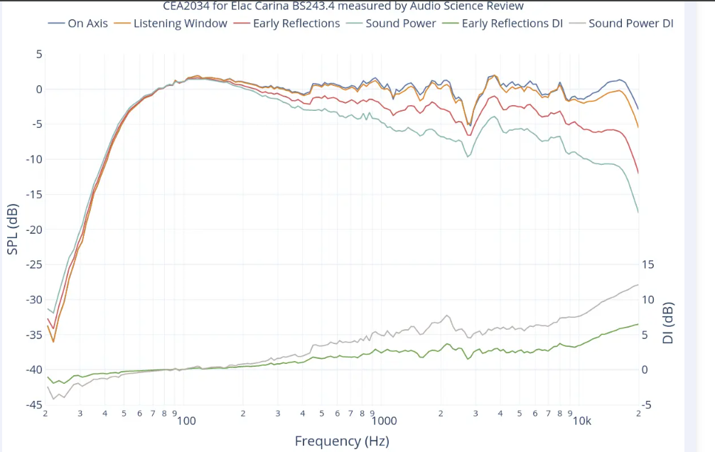

Για το συγκεκριμένο ηχείο υπάρχει διαθέσιμο spinorama.
Όλες οι διορθώσεις μέτρησης στον χώρο μας πάνω από την Schroeder έχουν νόημα μόνο εάν εμφανίζονται ως πρόβλημα και στο spinorama. Αλλιώς δεν το πειράζουμε. Εξαίρεση είναι η αλλαγή στην κατηφόρα, δηλαδή το tone control, ελεύθερα ανάλογα με το γούστο μας.

Η βύθιση στους 2,8 kHz είναι του κρος, δε διορθώνεται με EQ.
Διορθώνεται όμως η τόνωση στους 2,2 kHz, εκεί που βλέπεις να κορυφώνει το sound power, εκεί δώσε -2 έως -2,5 dB και θα με θυμηθείς. 😎
Δες τη γκρι γραμμή, sound power DI. Εκεί που κορυφώνει, ρίξε.

Το υψηλότερο directivity index σημαίνει πως εκεί έχει μεγάλη κατευθυντικότητα και σε βαράει κατακούτελα.
Η ενέργεια ως συνολική στάθμη μπορεί να είναι σωστή και ισορροπημένη, κι έτσι να δείχνει στην αναμενόμενη in room response, από το σύνολο άμεσης και έμμεσης, αλλά η αυξημένη κατευθυντικότητα, που σημαίνει (για να μη μασάμε τα λόγια μας) την αρχή του beaming από το μιντ λόγω διαμέτρου, θα σε χτυπάει στην κούτρα.
Βεβαίως, με κινητό μικρόφωνο τέτοια πράματα δε θα μετράς, εκεί όλα ίσια θα βγαίνουν.

Καλό είναι να ξέρουμε τι ακριβώς σημαίνει sound power directivity index.
Είναι η αφαίρεση του: listening window μείον-sound power
