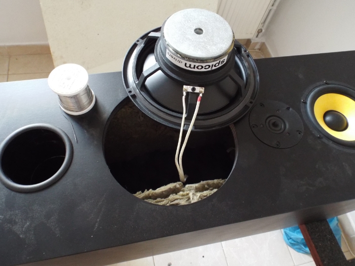

πετροβαμβακας ειναι το ηχοαπορροφητικό ?
"Ο πετροβάμβακας είναι υλικό το οποίο πρέπει να χειρίζεται με ιδιαίτερη προσοχή. Μπορεί να προκαλέσει ερεθισμούς στα μάτια στο δέρμα και στο αναπνευστικό σύστημα. Παρατεταμένη έκθεση μπορεί αν προκαλέσει μακροχρόνια προβλήματα υγείας και αξίζει να σημειωθεί ότι ο ορισμένα είδη πετροβαμβακα είναι καταχωρημένα σαν καρκινογόνες ουσίες προς τον άνθρωπο ."
http://el.wikipedia.org/wiki/Πετροβάμβακας
Θα σου πω ότι υπάρχει και ο λεγόμενος <<οικολογικός>> πετροβάμβακας που δεν έχει τη παραμικρή παρενέργεια.
Από εκεί και πέρα το θέμα είναι η τοποθέτηση του.
Με γάντια μιας χρήσης και μάσκα χειρούργου κανένα πρόβλημα! ;)
good enough for me
μηπως ομως επειδη μιλαμε για ενα ινωδες υλικο, το οποιο καθε αλλο παρα σε ηρεμια θα βρισκεται μεσα στο ηχειο, να βαζατε ενα ηχοπερατο υφασμα στη πισω οψη του σωληνα του bass reflex ..."για τον φοβο των Ιουδαιων" ?
μπραβο για τη δουλεια σας και σορρυ για το off topic ...

good enough for me
Δεν υπάρχει πρόβλημα. Σε ευχαριστώ για τα καλά σου λόγια.
Με το χώρο τοποθέτησης δεν μπορεί να υπάρξει θέμα καθότι ο αέρας στο εσωτερικό του σωλήνα μια δημιουργεί υπερπίεση και μία υποπίεση, ανάλογα της κίνησης του μεγαφώνου, και μάλιστα με υψηλή σχετικά συχνότητα.

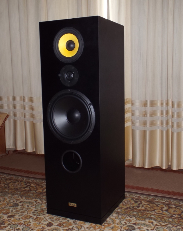

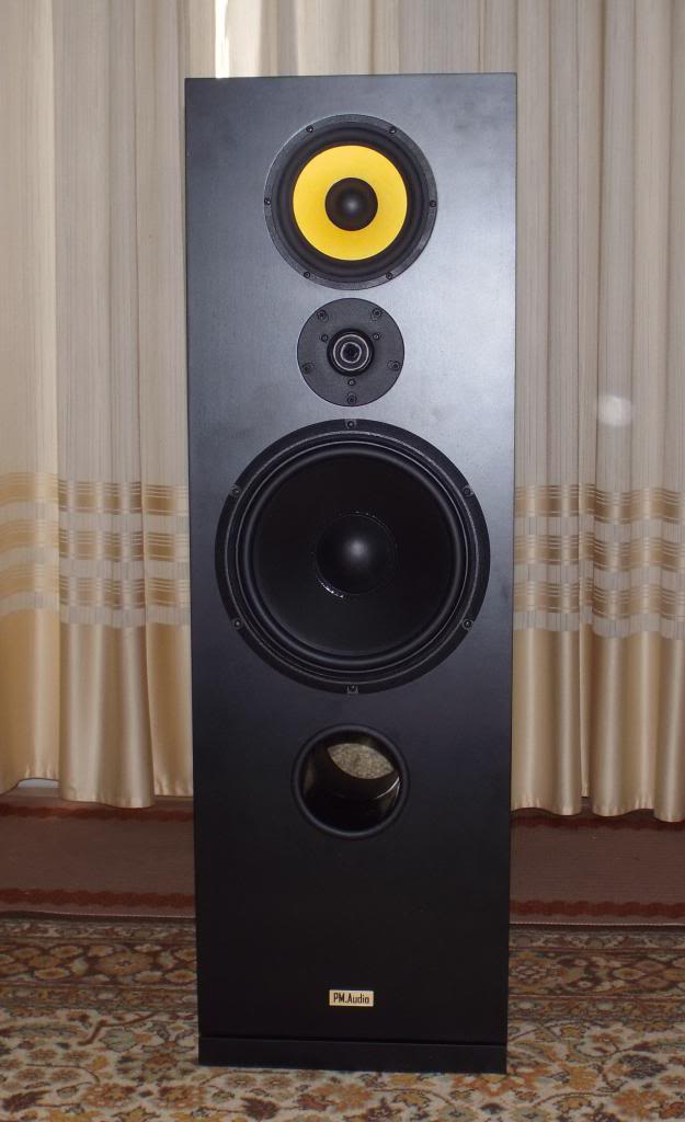

Πέτρο με ποιο σκεπτικό το mid μπήκε πάνω και το twitter στη μέση; αυτό συνήθως γίνεται σε d'appolito υλοποιήσεις αλλά εδώ υπάρχει ένα mid και όχι δύο, το έχω δει και σε άλλα ηχεία αλλά σπάνια.
Το πρακτικό κομμάτι έχει να κάνει με τον περιορισμό ύψους που τέθηκε και την ανάγκη ύπαρξης της καμπίνας του midwoofer ψηλά ώστε το ηχείο να μην βγει κουμούτσα λόγο μεγάλου συνολικού όγκου.
Το τεχνικό κομμάτι λέγεται time alignment (το ποιο κοντινό θέμα που βρήκα) που γίνεται ευκολότερα με αυτή τη διάταξη έχοντας τα ακουστικά κέντρα των μονάδων μεσαίων και υψηλών να ισαπέχουν (το δυνατόν) από τον ακροατή.

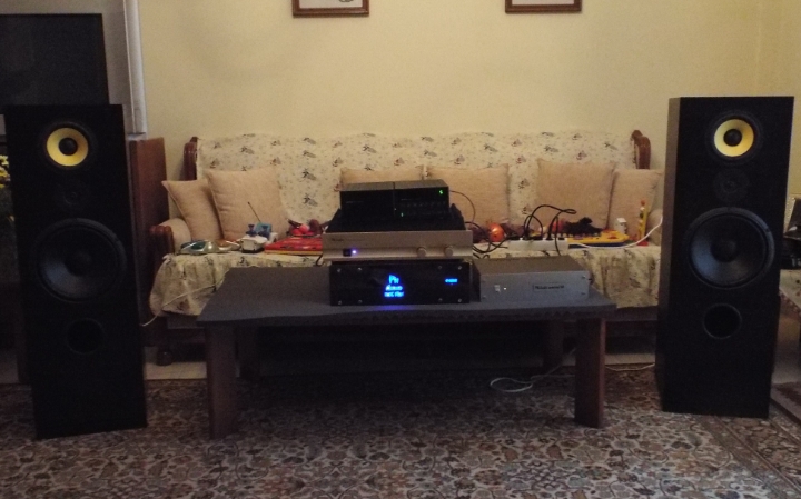

Μία ωραία Κυριακή πρωί μαζευτήκαμε στο πατρικό μου σπίτι, όπου και φτιάχτηκαν τα ηχεία, μια παρέα τεσσάρων φίλων για να τα ακούσουμε.
Στη παρέα ήμουν εγώ, ο Τάκης 6c33, ο Παντελής brego και ο Χρήστος που είναι πλέον ο ιδιοκτήτης των ηχείων.
Το σύστημα είχε δύο εκδοχές και όλες οι συσκευές ήταν ιδιοκατασκευές, πλην του οδηγού δίσκου.

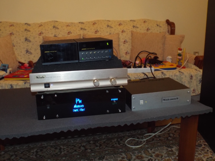

Να πω δυο λόγια για τα μηχανήματα των ακροάσεων...
Το πρώτο σύστημα:
Oδηγός δίσκου: Meridian 200
DAC: ιδιοκατασκευή
προενισχυτής: ιδιοκατασκευή, λαμπάτος με λυχνία 12Β4.
τελικός: ιδιοκατασκευή ψηφιακός.
καλώδια: διασύνδεσης ιδιοκατασκευές, ηχείων VDH και ρεύματος τα πανάκριβα που φαίνονται.
