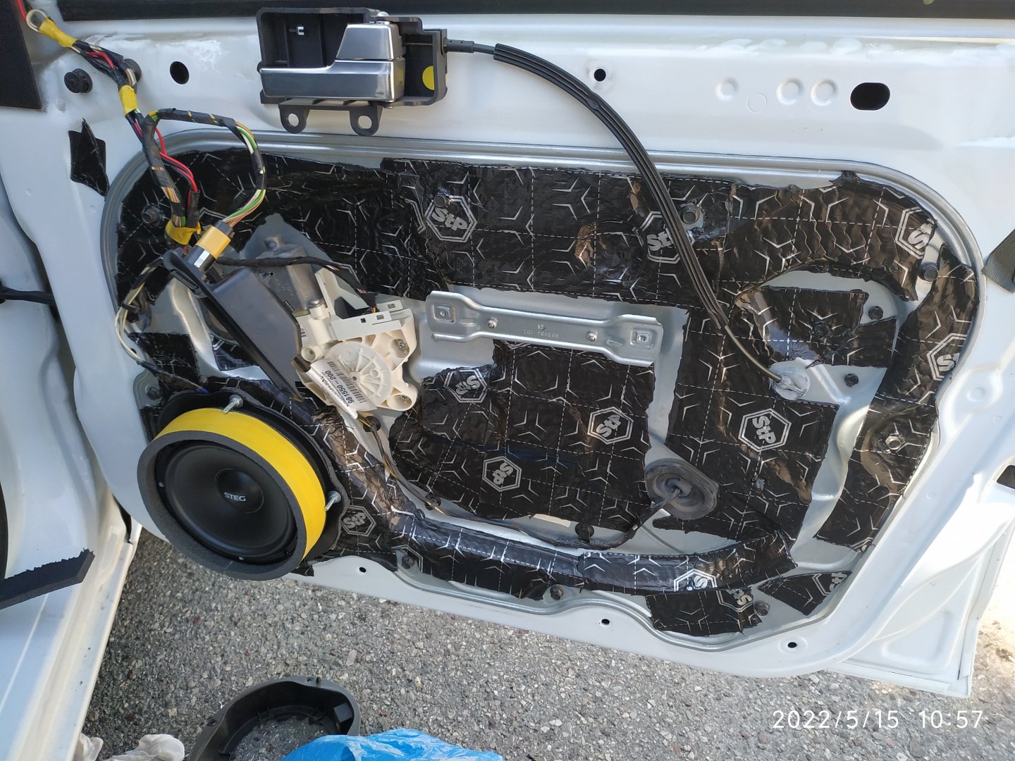

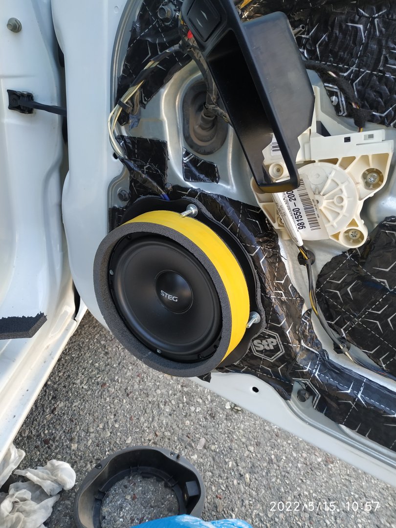

Σήμερα έλυσα ταπετσαρίες.το ηχείο ακουμπάει την ταπετσαρία ούτως η άλλως γιατί βιδωσε τα ηχεία πάνω στην εργοστασιακή βάση που ήταν fix με το παλιό ηχείο.δεν αφήνει καν την ταπετσαρία να κουμπώσει καλά στη μεριά του ηχείου.επισης βρήκα κ κόπιτσες σπασμένες. Τις επόμενες μέρες όταν βρω χρόνο θα ανοίξω πάλι να βάλω τους ανταπτορες για τα ηχεία.επι τη ευκαιρία θα πάρω κ λίγο stp να βάλω κ ελπίζω να βρω κόπιτσες να τις αλλάξω. Όσο για το crossover θα δω.... Θέλω να αποφύγω το sub λόγω χώρου
Εξήγησε λίγο καλύτερα αυτές τις δύο προτάσεις, παρακαλώ.
14.272
11.946
Τις οποίες δεν είχες όταν έγινε η εγκατάσταση, αλλά είναι τελικά απαραίτητες;
57
30
Τις είχα. Ο τεχνικός είπε ότι δεν χρειάζεται να τις αλλάξουμε. Άστα.. δεν ήμουν τυχερός στην επιλογή τεχνικού.

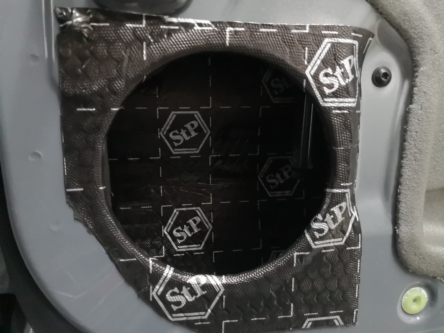

Ερώτηση: το stp black-silver που έχει 20 ευρώ τα 8 φύλλα στο Σκρουτζ είναι καλό; 2 σετ θα φτάσουν για τις 2 πόρτες; Αν επενδύσω την εσωτερική πλευρά της πόρτας κ βάλω στην εξωτερική 1 φύλλο πίσω από το ηχείο θα είναι οκ?

Αυτό εννοείς?
Απ' ότι βλέπω ναι.
Κάτι έκανα εν τω μεταξύ.
Ρύθμιση θέλω.... αλλά δεν εμπιστεύομαι κανένα πλέον. Κάνω υπομονή μήπως με βγάλει ο δρόμος προς τον Νίκο.

Για πες διαφορές με τη μόνωση!
Μήπως έπρεπε να μονώσεις περισσότερο την εξωτερική πλευρά της πόρτας?
Car_Audio_Test
2.299
870
Θεωρώ ότι το έκανε καλά, αλλά νομίζω ότι έπρεπε να το πρεσάρει με ρολάκι. Το υλικό είναι 1,8mm υπάρχει και 2,2 και ανεβαίνει κοντά στα 4 αλλά εκεί θέλει πολύ ζέσταμα!

Sorry για την καθυστέρηση αλλά δεν είχε έρθει ειδοποίηση. Διαφορά βλέπω, όχι καμία τρελή αλλά ένα 10- 15 τοις εκατό. Σίγουρα κάτι κάνει. Εγώ το έκανα γιατί θα άνοιγα ταπετσαρίες ούτως η άλλως. Έχει δίκιο ο Νίκος για το ρολακι απλά δεν έβρισκα ετοιμοπαραδοτο κ το έκανα με ένα αυτοσχέδιο. Σίγουρα αν το κάνει επαγγελματίας με εμπειρία, σωστά εργαλεία κ μεράκι το αποτέλεσμα θα είναι καλύτερο. Εγώ αισθάνομαι ότι έχω ένα Τσικ λιγότερο θόρυβο απ' το δρόμο κ ένα Τσικ καλύτερο μπάσο. Νομίζω ότι αξίζει
