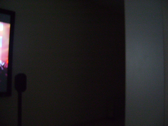

εγώ που θέλω πχ να βλέπω σε απόλυτο σκότος και να με ρουφάει η ταινία, πες απο βιασύνη να έχω μεγάλη εικόνα, πες απο έλλειψη εμπειρίας, πες το όπως θες, έκανα μια κίνηση που τελικά δε με ικανοποίησε...όχι οτι τα μηχανήματα ήταν κακά σε απόδοση...απλά το αποτέλεσμα, αν και πολύ ικανοποιητικό, δεν ήταν αυτό που είχα στο μυαλό μου...
δες εδώ στις φώτο...απόσταση θέασης 3,1m απο τον καναπέ και ο προβολέας στα 3,6m αν θυμάμαι καλά...
με καλιμπραρισμένο προβολέα (η λάμπα στο eco) και οθονη με γκρι επίστρωση (92") για έλεγχο του φωτός... αλλά δεν τιθασευόταν το φως του και φυσικά δε βοηθούσε ΚΑΘΟΛΟΥ το δωμάτιο...και τελικά με αποσπούσε απο την ταινία...δεν ήταν αυτό που είχα στο μυαλό μου...και γι αυτό πάω γι άλλα...
