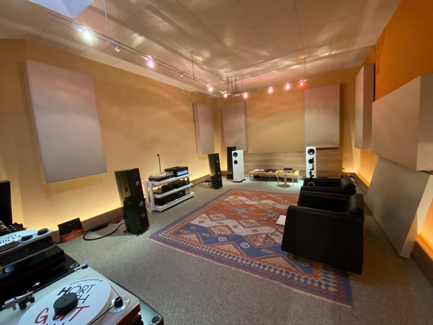

Ο χώρος ήταν αυτός.
To "παλαμάκι" για για το RT60 μου ακούστηκε καλό: Ο χώρος έχει πολλά πάνελ απορρόφησης, τουλάχιστον 10ποντα σε πάχος.
Τα Corinium απέναντι από τις πολυθρόνες είχαν μεταξύ τους απόσταση 3,5μ με ελάχιστο toe in, ενώ η απόσταση από τον ακροατή στην κεντρική πολυθρόνα ήταν περίπου 2,8μ. Καλό στήσιμο, για χαμαιλέοντες.
Τα άκουσα κάποια λεπτά έτσι όπως ήταν, ό,τι έβγαζαν μου φάνηκε ασυνάρτητο, χωρίς κέντρο, με πολλή "ηχειήλα" και μπουκωμένο. Πήρα μία πρώτη μέτρηση όπως ήταν στημένα και μετά τους είπα να τα φέρουν στα 2,5 μέτρα απόσταση μεταξύ τους· πήγα και την πολυθρόνα στα 2,5 και το έκανα ισόπλευρο. Δυστυχώς όμως χωρίς το απαραίτητο toe in, τα είχαν και πάλι λίιιιγο κεκλιμένα προς τον ακροατή όπως στην αρχή.

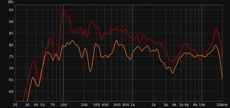

Εδώ οι 2 μετρήσεις με 1/6 εξομάλυνση οκτάβας. Κόκκινο με το τρίγωνο ακρόασης τύπου χαμαιλέοντα και πορτοκαλί με το ισόπλευρο των 2,5 μέτρων. Δεν τα ζόρισα με υψηλές εντάσεις, έμεινα στα 75-80 db περίπου, για να μην τρομάξω τον πωλητή ότι θα του τα κάψω🤭😆
Όταν το τρίγωνο έγινε ισόπλευρο τα πράγματα έγιναν (τουλάχιστον υποκειμενικά) καλύτερα.
Τι συμπεράσματα μπορούν να βγουν για τα ηχεία βλέποντας τις δύο καμπύλες;
Τα crossover των Corinium είναι στα 260 και στα 3400 Hz. Eίναι σύμπτωση που υπάρχουν βυθίσεις σε αυτές τις συχνότητες; Φταίει που δεν είχαν το κατάλληλο toe in να κοιτούν απευθείας μικρόφωνο, υποθέτω.
Αν είναι να πάω να τα ξαναακούσω, τι τρίγωνο ακρόασης/στήσιμο προτείνετε; Εννοείται ότι θα τα ξαναμετρήσω.
