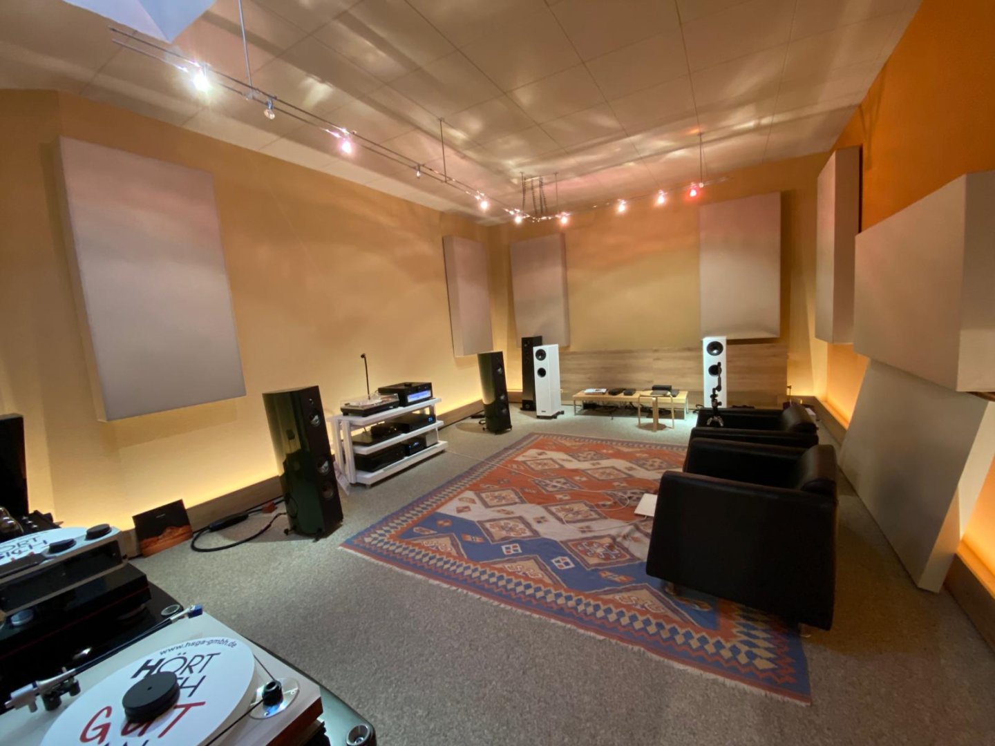

Αφού σχετικά κοντά υπάρχουν δύο έμποροι με "show rooms" -μη φαντάζεστε τίποτα ιδιαίτερο, μικρή η πόλη μας - τους ταράζω στη νομιμότητα, πηγαίνοντας και ακούγοντας διάφορα προϊόντα χωρίς να αγοράζω, σαν άστεγος σε συσσίτια ένα πράγμα.
Τελευταία πράξη: Απο καθαρή περιέργεια και έχοντας διαβάσει καλά πράγματα για την όχι και τόσο γνωστή Acoustic Energy πήγα και άκουσα το τελευταίο επίτευγμα της. Corinium.
Επειδή τα αυτιά και τα μάτια ως γνωστόν είναι μεγάλοι απατεώνες, αποφάσισα να φέρω μαζί μου και τη συντροφιά του UMIK και του REW. Όταν τους είπα ότι "θέλω να μετρήσω τα ηχεία σας στο show room σας" με κοιτούσαν με γουρλωμένα μάτια, αλλά δεν μου είπαν όχι. (Δηλαδή τι; Θα είχαν τίποτα να κρύψουν; )
Μου είπαν ότι σε όλη την ιστορία του μαγαζιού κανείς πελάτης δεν έχει πάει με μικρόφωνο και υπολογιστή να μετρήσει εκεί τι ακούει. Το REW αρκετά άγνωστο στη Γερμανία. Ακόμα πιο άγνωστο στους εμπόρους.
Ο χώρος ήταν αυτός.
To "παλαμάκι" για για το RT60 μου ακούστηκε καλό: Ο χώρος έχει πολλά πάνελ απορρόφησης, τουλάχιστον 10ποντα σε πάχος.
Τα Corinium απέναντι από τις πολυθρόνες είχαν μεταξύ τους απόσταση 3,5μ με ελάχιστο toe in, ενώ η απόσταση από τον ακροατή στην κεντρική πολυθρόνα ήταν περίπου 2,8μ. Καλό στήσιμο, για χαμαιλέοντες.
Τα άκουσα κάποια λεπτά έτσι όπως ήταν, ό,τι έβγαζαν μου φάνηκε ασυνάρτητο, χωρίς κέντρο, με πολλή "ηχειήλα" και μπουκωμένο. Πήρα μία πρώτη μέτρηση όπως ήταν στημένα και μετά τους είπα να τα φέρουν στα 2,5 μέτρα απόσταση μεταξύ τους· πήγα και την πολυθρόνα στα 2,5 και το έκανα ισόπλευρο. Δυστυχώς όμως χωρίς το απαραίτητο toe in, τα είχαν και πάλι λίιιιγο κεκλιμένα προς τον ακροατή όπως στην αρχή.

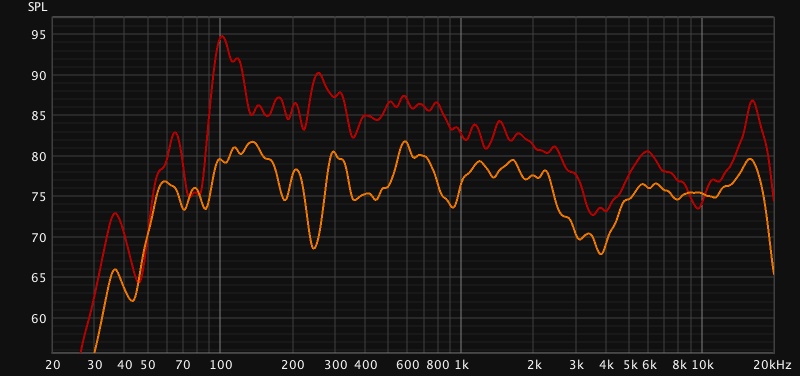

Εδώ οι 2 μετρήσεις με 1/6 εξομάλυνση οκτάβας. Κόκκινο με το τρίγωνο ακρόασης τύπου χαμαιλέοντα και πορτοκαλί με το ισόπλευρο των 2,5 μέτρων. Δεν τα ζόρισα με υψηλές εντάσεις, έμεινα στα 75-80 db περίπου, για να μην τρομάξω τον πωλητή ότι θα του τα κάψω🤭😆

Όταν το τρίγωνο έγινε ισόπλευρο τα πράγματα έγιναν (τουλάχιστον υποκειμενικά) καλύτερα.
Τι συμπεράσματα μπορούν να βγουν για τα ηχεία βλέποντας τις δύο καμπύλες;
Τα crossover των Corinium είναι στα 260 και στα 3400 Hz. Eίναι σύμπτωση που υπάρχουν βυθίσεις σε αυτές τις συχνότητες; Φταίει που δεν είχαν το κατάλληλο toe in να κοιτούν απευθείας μικρόφωνο, υποθέτω.
Ο χώρος ήταν αυτός.

Προσωπικά δεν ξέρω γιατί σου φάνηκε υποκειμενικά καλύτερη η δική σου τοποθέτηση (πορτοκαλί). Αντικειμενικά απο την καμπύλη αλλά και υποκειμενικά (εάν έχουν κατασκευαστεί με αυτήν την τοποθέτηση in mind απο τον σχεδιαστή - κατασκευαστή τους, near field listening) η τοποθέτησή τους (κόκκινο) είναι καλύτερη. Στα 18 Κ που έχει ένα peak δεν το αντιλαμβάνεσαι. Αλλά άμα σου φάνηκαν "περίεργα" όπως λές ... τότε κάτι θα ξέρεις.
Το 260 είναι πιθανόν απο την τοποθέτηση - δωμάτιο γαιτί άλλαξε. Το 3.5 Κ πιθανόν να είναι απο το κροσσοβερ αλλά κάποιοι κατασκευαστές εκμεταλλεύονται αυτό το πράγμα και το αφήνουν έτσι γιατί έχει κάποια πλεονεκτήματα. Μπορεί να είναι όπως λές και απο το toe in και εάν ήταν κατευθείαν στα αυτιά σου (μικρόφωνο) να κοιτούσαν , αυτο το βύθισμα να μειωνόταν κάπως. Μπορεί να είναι και θέμα ύψους του μικροφώνου.
Με αυτά μόνο τα στοιχεία (μετρήσεις) αλλά και τις μονάδες που διαθέτει φαινομενικά τα 7.000 ευρώ φαίνονται πολλά έστω και για "Χαι Φαι", "Χαι Ενδ" πως το λέν τιμές. Πιο κοντά στα 4- 5.000 φαντάζομαι εάν και κάποιοι θα σου πούν και 800. :D Ανάλογα και τι τιμές υπάρχουν συγκριτικά με άλλα και την ποιότητα υλικών και 1002 άλλα πράγματα. Αλλά δεν είναι μόνο οι μετρήσεις, οπότε αυτό είναι σχετικό και το απαφασίζει αυτός που κάνει την αγορά. Παλιό μοντέλο (παλιά ηχεία) είναι ;
Και οι δύο μετρήσεις δείχνουν ένα άθλιο άμπασο πράμα.
Η πρώτη έχει ένα πολύ ενοχλητικό συντονισμό εκεί στους 100, λόγω χώρου, και πιο κάτω ψοφιο σα κάμπια που την πάτησε ελέφαντας. One note bass, και no bass. Αθλιότητα.
Η δεύτερη δείχνει πιο φλατ στο σύνολο, αλλά ομοίως δείχνει πόσο ψοφίμι είναι κάτω από 100, και η τόνωση ψηλά προσωπικά θα με ξύριζε κόντρα, ιδίως σε συνδυασμό με την έλλειψη ενέργειας χαμηλά.
Στο σημείο κρος του τουίτερ, το πρόβλημα είναι εμφανές, μιλάμε για αντικειμενικά σχεδιαστικά σφάλματα, κι ας ήταν λίγο οφ αξις, δεν δικαιολογείται. Πιο χαμηλά δε βγαίνει με βεβαιότητα άκρη, επιπροβάλλουν τα προβλήματα του χώρου, χρειάζεται σπινοραμα για να βγει άκρη στο σημείο κρος του γουφερ.
Ο χώρος ήταν αυτός.

Από την άλλη, το μπάσο του ηχείου είναι πράγματι μηδενικό. Κάτω από τα 50hz δεν υπάρχει τίποτα. Μήπως δεν έχουν την σωστή φάση? Κάτι πάντως δεν πάει καλά. Οι μετρήσεις στα χαρακτρηριστικά .... 38 – 25,000 Hz (-3dB), και από τα υπόλοιπα (Μέγεθος, ποιότητα κατασκευής - υλικών) , λένε τελείως διαφορετικά πράγματα.
Νομίζω η μέτρηση σας δεν είναι σωστή.
