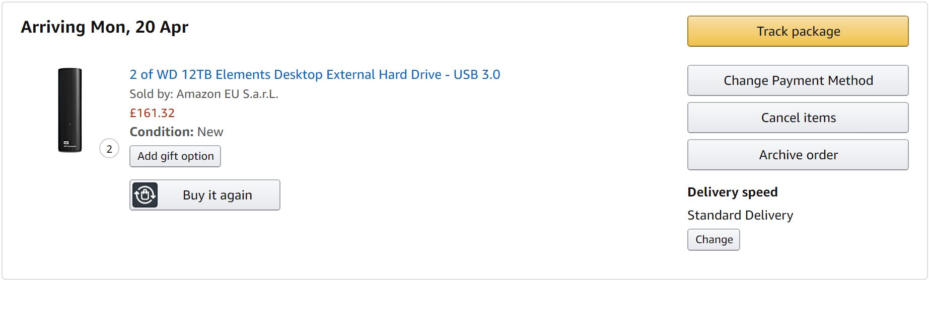

Αν δεν σε νοιάζει, παίρνεις εξωτερικούς 10TB~12TB με 140€~170€ και τους κάνεις εσωτερικούς...
Εννοείται ότι χάνονται εγγυήσεις κτλ..(υπάρχουν εξαιρέσεις)
Στο amazon.de βγαίνουν συνέχεια τέτοιες προσφορές...
Είναι η βασική πρακτική όλων όσων απλά αποθηκεύουν ταινίες..
Shucking External Drives

Επανέρχομαι στα όσα είπα και δείτε εξαιρετικές προσφορές...
14 TB for €264 (18.8 €/TB)
12 TB for €226 (18.8 €/TB)

Το καλό με το "shucking" είναι ότι στην περίπτωση της WD στα 8ΤΒ+ οι δίσκοι μέσα είναι ουσιαστικά οι φτιαγμένοι για Data Center (πρώην κατασκευής Toshiba) Ultrastar DC HC300 πραγματικά εξαιρετικοί δίσκοι και ένα επίπεδο τουλάχιστον επάνω από τους απλούς WD Blue/Seagate Barracuda. Επίσης δεν είναι SMR, σε αντίθεση με τον Barracuda που πόσταρε ο @pambs . SMR σε NAS γενικά θα έλεγα ότι είναι no-go, τα write speeds φτάνουν στα 20-30ΜΒ/δευτ από κάποιο σημέιο και έπειτα.
Προσοχή, οι εξωτερικοί της WD από 8ΤΒ και πάνω έχουν τους καλούς δίσκους, οι 6ΤΒ και κάτω έχουν τους πολύ μέτριους WD Blue μέσα. Οι MyBook και οι Elements εξωτερικοί έχουν τους ίδιους δίσκους μέσα παρεμπιπτόντως.
Χρησιμοποιώ 3x8TB shucked από αυτούς εδώ και 2 χρόνια σερί στο NAS στο σπίτι (και καμιά 40αριά από τους "αυθεντικούς" Ultrastar στο γραφέιο) χωρίς κανένα πρόβλημα . 👍
