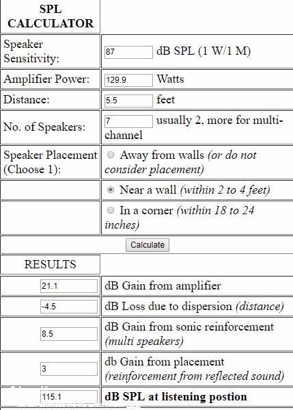

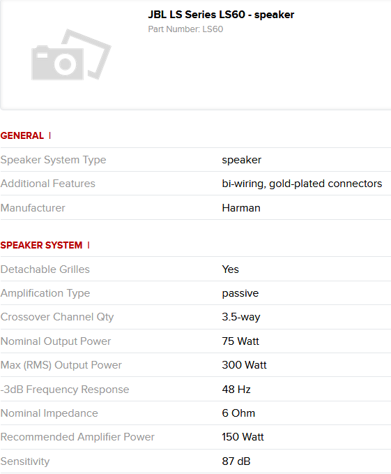

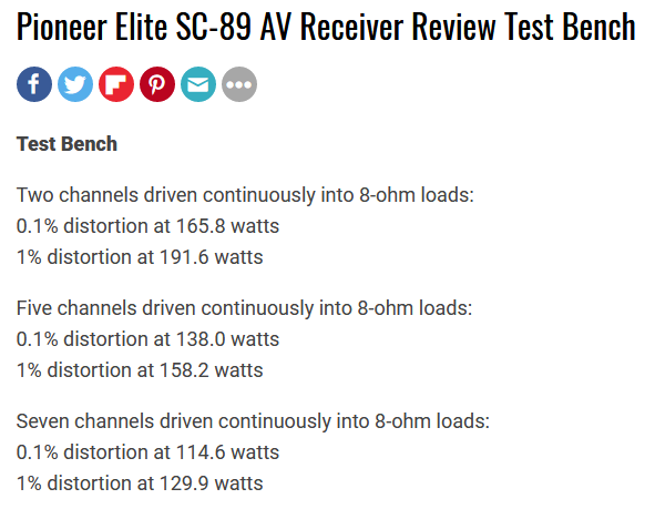

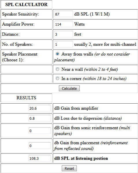

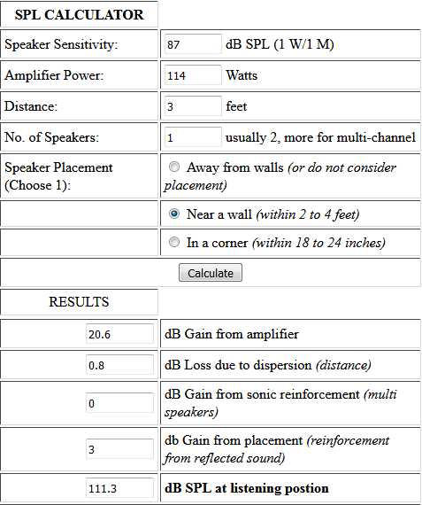

Με 114W στο κανάλι (όταν οδηγούνται και τα 7 κανάλια μαζί, με 0,1% παραμόρφωση) και 87dB ευαισθησία, ίδρωσα....
108,3 dB αν δηλώσω ότι τα ηχεία είναι μακριά από τοίχο
111,3 dB αν δηλώσω τα ηχεία κοντά σε τοίχο, όπως είναι
Στο 2 και πολύ μου είναι...
107,6 μάστορα...!
16.477
30.456
Γιατί καλέ; Πούθε έκανα λάθος;
Edit: γ@μώ τα 3,28 feet....
Ναι αλλά 110,6 dB λόγω τοίχου ρε. :fuckyou::D
Αυτό ζητάει το αφεντικό..το άθροισμα της ευαισθησίας των ηχείων(87) και του gain του ενισχυτή (20,6)....ούτε τοίχους ούτε τοποθετήσεις. Άρα 107,6...
Ολοταχώς για Γ' Εθνική...:tongue:

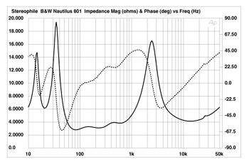

Όταν η εμπέδηση του ηχείου, από τους 60 μέχρι τους 800-900 κύκλους, κυμαίνεται μεταξύ 3-4 ohm, για να ανεβεί σταδιακά και να κάνει κορυφή 16 ohm στα περίπου 2,5khz, ποια ισχύ να δηλώσω για τον ενισχυτή; Ας πούμε ότι διπλασιάζει από τα 8 στα 4 και "οδηγεί άνετα" και φορτία 2 ohm όπως δηλώνει ο κατασκευαστής του. Το ηχείο υποτίθεται ότι "είναι 8 ohm" κατά δήλωση του κατασκευαστή του.

90 πόντους θέση ακρόασης;
Δες το πρώτο post του EAR.
Προσθέστε το gain στην ευαισθησία του ηχείου, κι έχετε το max spl στο 1 μ.
Αυτό το νούμερο χρειάζεται. Δηλαδή, αν το ηχείο είναι 90 db/watt/m και ο ενισχυτής έχει gain 25 db, τότε το max spl στο 1μ είναι 115 ντεσιμπέλ.
Αυτό το νούμερο είναι για το poll. Ευκολάκι.
