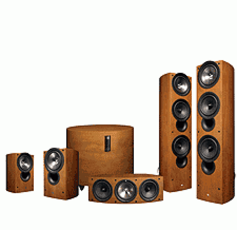

Συνεπώς χρειάζεσαι nearfiled ηχείο και αυτό που έχεις στην φωτό δεν είναι.
Συμπέρασμα = ¨Όχι.

Δηλαδή αυτό θα ταν SAVE_20190419_180837.gif πιο σωστό?

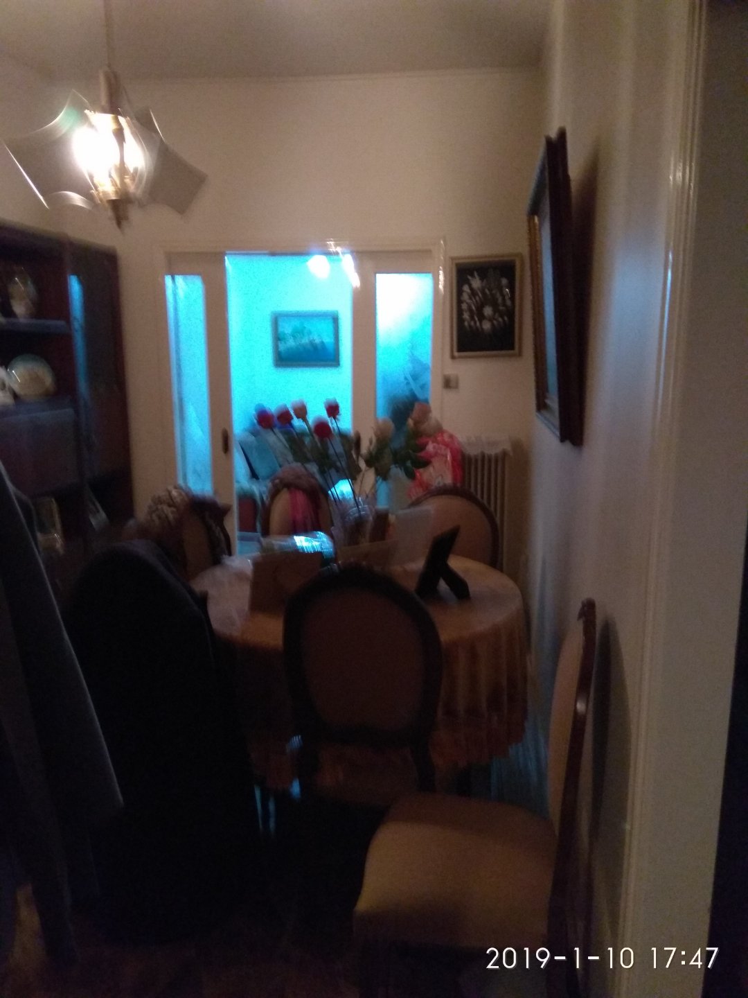

Αν ό χώροs μου ήταν σαν τον προαναφερόμενο , τά ηχεία μου ,
( καί ......Άν , θά ήθελα να είμαι σωστόs )
θά ήταν ένα από αυτά .

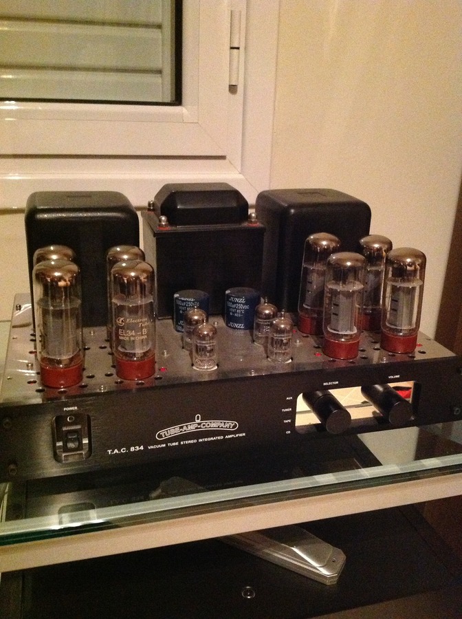

Άν υπάρχει ακόμα αυτόs ο ενισχυτής θά ακούs kαλά μέ αυτά .
* Γιά μένα ,
Ή τραπεζαρία .....στό πατρικό .
καλέs επιλογές .
