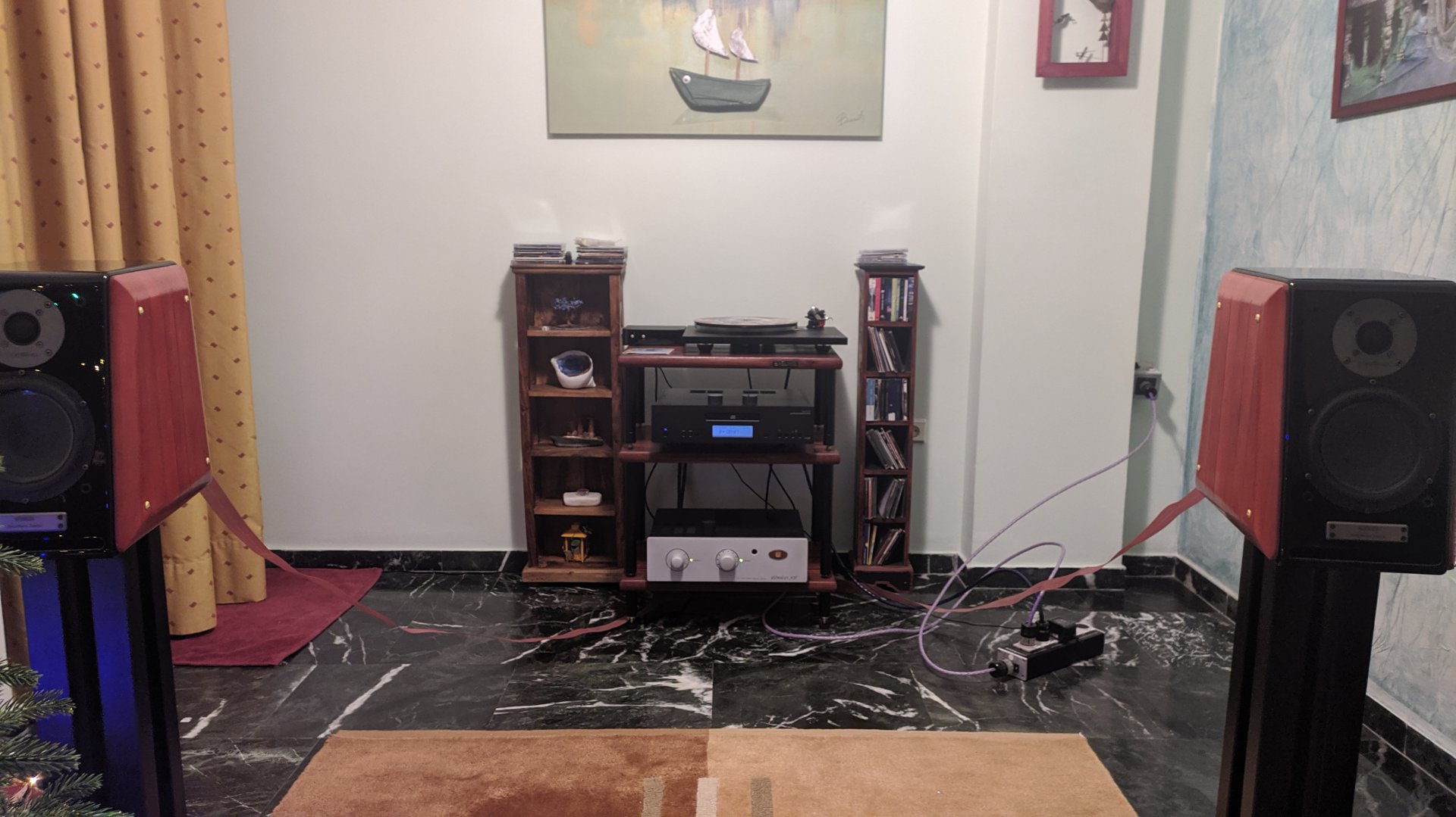

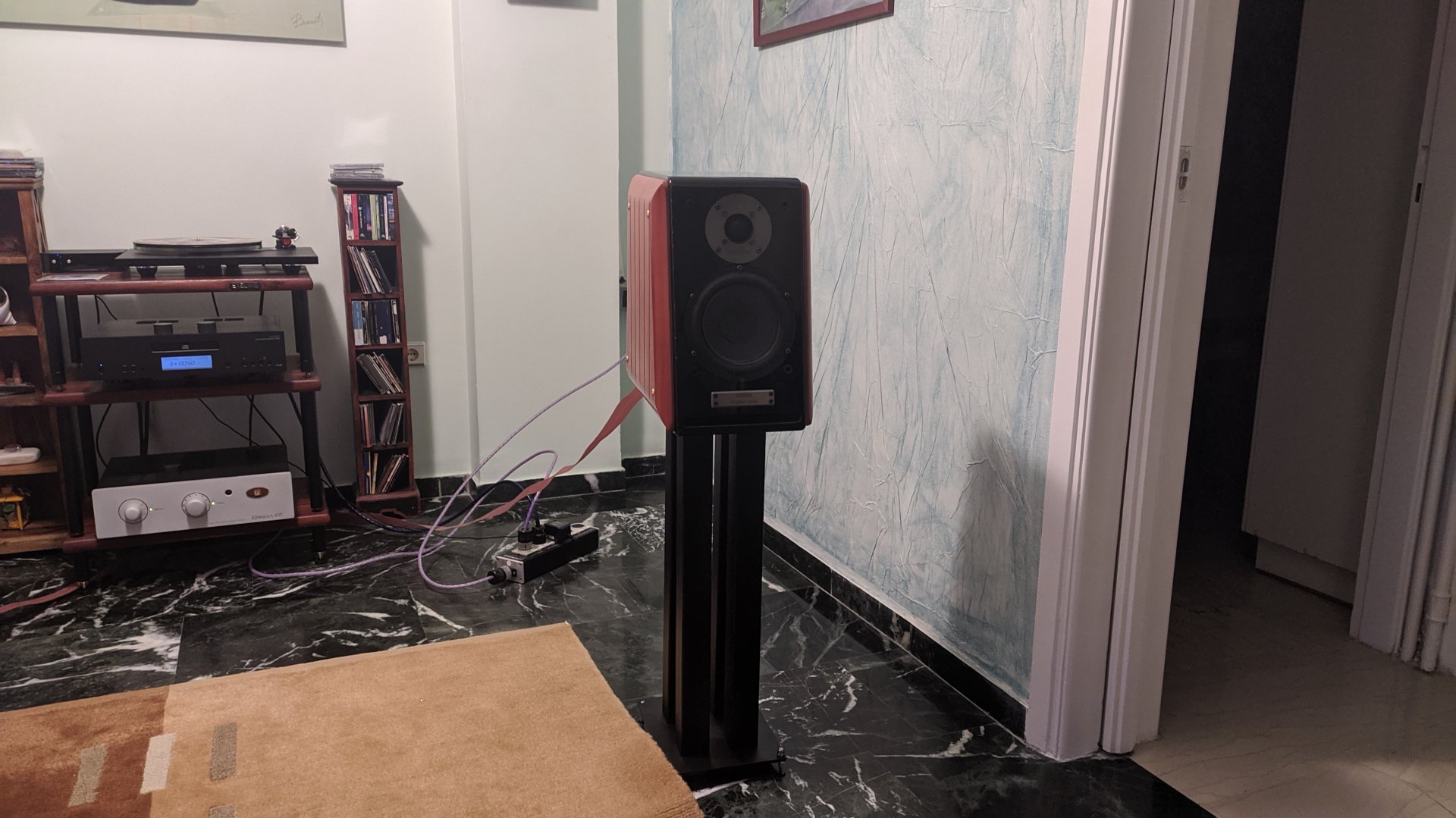

Λοιπόν ξεκίνησα τις δοκιμές που προαναφέραμε και έχουμε τα εξής δεδομένα,κράτησα τις αποστάσεις των ηχείων σταθερές,1.80m 61cm από πλαϊνούς και κατάφερα να φέρω το κέντρο του μεγαφώνου από τον πίσω τοίχο στο 1 .90m η βελτίωση είναι σημαντική,δεν κατάφερα να φέρω ακόμη πιο κοντά διότι η δεξιά πλευρά του δωματίου έχει θέμα είναι διάδρομος,η πόρτα κλείνει βέβαια οπότε θέλω,η θέση ακρόασης όπως τη θέλω ισοσκελές τρίγωνο.Αριστερα είναι το δέντρο 🌲 αλλά οκ προσωρινό λόγο γιορτών,το δεν έπιπλο θα έρθει πιο κοντά από πίσω λέω να βάλω 2 μικροέπιπλο για cd .Παραθέτω τις φωτό και ακούω γνώμες και αν είναι οκ να κάνω και τα υπόλοιπα που αναφερα,στα 2.30 είναι αδύνατον να το φτάσω άντε άλλους δέκα πόντους να έρθω στα 2 μέτρα ακριβώς από πίσω.
Οκ.
50€.
Νοτ οκ. Ισόπλευρο.
Και δε βλέπω επαρκή κλίση των ηχείων.
Δώσε κλίση, μπόλικη, να τέμνονται οι ευθείες των ηχείων πιο μπροστά από σένα, να βλέπεις καθήμενος στη θέση ακρόασης τις εξωτερικές ακμές της καμπίνας των ηχείων.

Ναι μπερδεύτηκα ,ισόπλευρο ήθελα να πω και.εγω,θα το κάνω και αυτό με τις κλισεις και θα επανέλθω!

Αν το κάνω αυτό που λες τα ηχεία δεν θα κοιτάνε εμένα αλλά μπροστά μου,και.εκτος .αυτου,ακτινοβολούν από πίσω στους πλαϊνούς τοίχους.μηπως είναι καλύτερα να πέφτουν ακριβώς πάνω μου;;

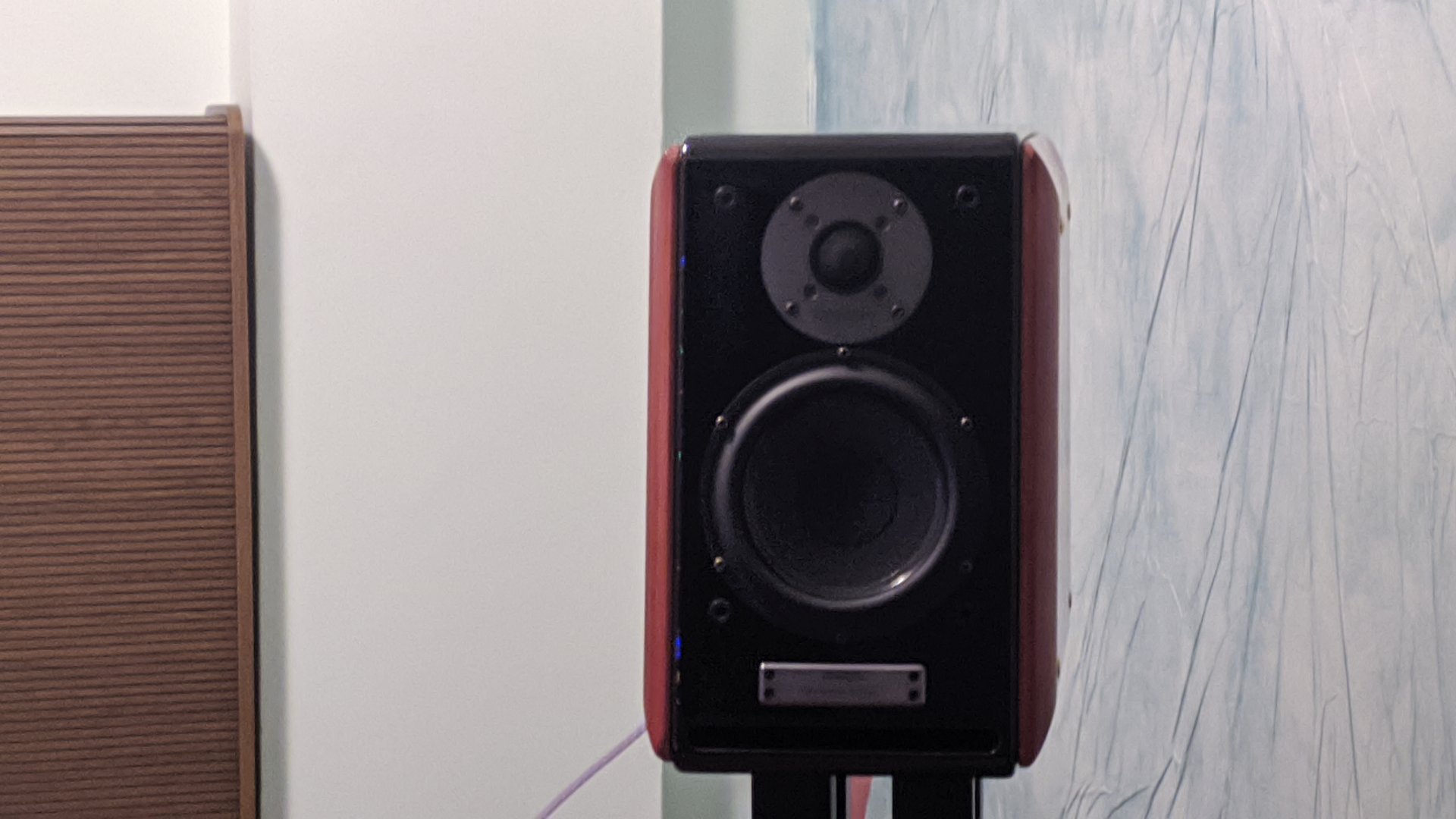

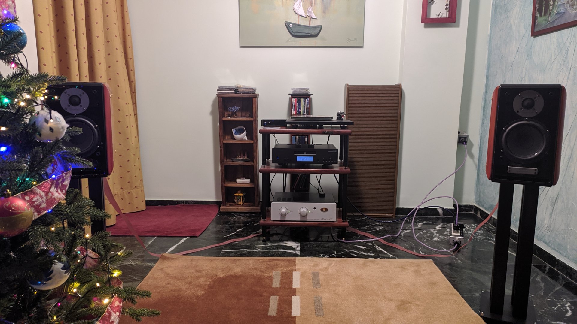

Ευχαριστώ πολύ, να σου δείξω πως φαίνεται οριακά η εξωτερική πλευρά από τη θέση ακρόασης το ηχειο,και μια ακόμη εικόνα για το πως φαίνεται συνολικά,πες αν έκανα καλά και έβαλα τα πράγματα πίσω από το ρακ,

Θα τα'στριβα κι άλλο προς τα έσω.
Να εστιάζουν 50cm πιο μπροστά από τη θέση ακρόασης.
Νομίζω πως έχουν λίγα πρίμα παραπανήσια έτσι, άμα τα στρίψεις κι άλλο, δε θα έχουν.
Αλλά με αυτά τα γ@μοκαβλώδια, δε ξέρεις τι να περιμένεις, άλλα "σκοτεινά", άλλα "φωτεινά", είναι όλα χάος.
Με ένα ουδέτερο μπελντενάκι καλώδιο ηχείων και με ουδέτερα ιντερκονεκτ, μια χαρά έρχονται όλα με βασικές αρχές. Τώρα στρίψτα μέχρι να σου λείψουν πρίμα. Κι ας λείψουν λίγα, καλό είναι.
Άμα είχες ντιρακ αυτά δε θα ήταν τόσο σπουδαία, μόνο για τις άμεσες ανακλάσεις στους πλαϊνούς τοίχους θα ήθελαν στροφή.

Και το δέντρο εκεί που ειναι μπερδεύει τα πράγματα.

Τα πρίμα είναι πολύ καλά δεν ενοχλούν καθόλου,θα έλεγα είναι τέλειο!!!Όπως είπες αυτό είναι σχετικό από το όλο setup,οσό για το δέντρο 🌲🌲🌲🌲🌲 που ανέφερε ο φίλος μας,εντάξει γιορτές είναι κάνουμε θυσίες χιχιχι.Παντως όταν το βγάλω δεν αποκλείεται να έχω πιο έντονα τα πρίμα,οπότε ευτυχώς που που είπες αυτή τη σημαντική λεπτομέρεια.Απο όλα αυτά που έκανα μέσα σε μισή ώρα δεν είχα ιδέα,ευχαριστώ πολύ το φόρουμ,όλα τα παιδιά που είπαν μια γνώμη και.κυριως εσένα Κώστα που με βοήθησες αφάνταστα,Καλές γιορτές να έχετε όλοι σας!

Να πω κι εγώ κάτι που παρατήρησα στις πρώτες φωτογραφίες και δε μου κάθεται καλά.
Δε μου αρέσει που τα καλώδια του ρεύματος είναι έτσι όρθια και περνάνε πολύ κοντά από τα καλώδια ηχείων. Δε λέω ότι κάνουν κάτι, αλλά προσωπικά, στο μάτι, δε μου κάθονται καλά.
