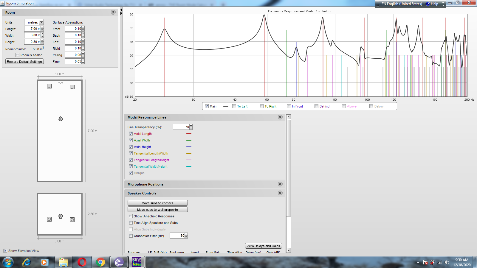

Aμα ηταν απλα τα πραματα ... πρεπει να κανουμε τον σερλοκ λοιπον...
Εχεις το usher b718 https://www.stereophile.com/content/usher-audio-technology-be-718-loudspeaker-specifications
Χοντρικα 24-48 hz εχεις στασιμο μηκους και 57 και 62 περιπου τωρα δεν ξερω το υψος υποθετικα στα 2.80 εβαλα τα κοντινα modes των πλαινων /ταβανιου.
Oι θεσεις των ηχειων αθροιστικα με τα modes επιβαρυνουν το συνολικο αποτελεσμα ομως αυτες δε συμπιπτουν με αυτα αν και δεν εγραψες αποσταση απο τον μπροστινο σου τοιχο(αυτον που βλεπεις πισω απο τα ηχεια)
Οποτε τα σχεδιαγραμματα των εταιριων εχουν νοημα η δεν εχουν και ιδιαιτερο νοημα αφου ειναι ελλειπη στοιχεια ...
Το μπουμαρισμα πιθανον να ειναι αυτο των 48 hz και ως ποιο ενοχλητικο τις περισσοτερες φορες παρα του οτι των 57/62 πεφτουν κοντα και ειναι συνδιασμενα ταβανι ,πλαινοι τοιχοι...
Να μεινω στο 48 διοτι στα 40hz ειναι πιθανον συντονισμενο το ηχειο σου απο τις μετρησεις εμπεδησης /αποκρισης.
Τα ports ομως εχουν ενα ευρος που καλυπτει πανω και κατω απο την κεντρικη συχνοτητα αρα ειναι κοντα στο ισχυρο mode του μηκους του χωρου.
μονο οταν μετακινησεις τη θεση σου ~1.8μετρα απο τον πισω σου τοιχο δηλ πολυ μακρια απο τα ηχεια δε θα το εχεις αυτο που ακους ,αλλα χανεις πολλες αλλες συχνοτητες περαν της μεγαλης αποστασης με οτι κακο σημαινει ...
Οποια αλλη μετακινηση κανεις στο ηχειο δε θα βρεις λυση .
To να ταπωσεις το br δεν ειναι επισης λυση διοτι θα κοψεις πολυ απο το κατω ακρο του ηχειου θεωρω ...
Μπορει να δοκιμασεις φυσικα...

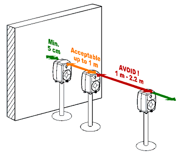

Δεν χρειαζονται πολυπλοκες εικασιες για να βελτιωσεις το συγκεκριμενο προβλημα...
Απομακρυνε το ηχειο οσο μπορεις απο τον πισω τοιχο,με το ιδανικο να ειναι το 1/4 της αποστασης του μηκους.Μολις κανεις αυτο το βημα,η επομενη κινηση ειναι να παιξεις με την θεση ακροασης,σε σημειο που να ενοχλει λιγοτερο αλλα προσεξε-μειωνοντας ενα στασιμο με αυτην την μεθοδο,αλλαζουν οι σταθμες καποιων αλλων!

Η απόσταση του πίσω τοίχου ως το μεγάφωνο είναι γύρω στο 1.20-1.30m
Είναι λάθος αυτή η απόσταση.
Θα πρέπει είτε να είναι κολλητά στον πίσω τοίχο (0-50cm), είτε να απέχουν άνω των 2,3μ από αυτόν.
51.405
125.593
To bass reflex του ηχείου σου είναι συντονισμένο στους 45 κύκλους περίπου, και κει ακριβώς έχεις το στάσιμο του μήκους.
Αν δε γίνεται να μπουν τα ηχεία στη μέση του μήκους, που δε γίνεται, κλείσε το μπας ριφλεξ.
Δε γίνεται να έχεις τόνωση μπάσων με οπή μπας ριφλεξ σε περιοχή προβλήματος, δε μαζεύεται ούτε κουκουλώνεται, είναι αδύνατον.
Για μπάσο χωρίς σοβαρά προβλήματα πουθενά, θα χρειαστεί να βάλεις 4 μικρά σαμπ στο χώρο, κλειστού τύπου, όχι μπας ριφλεξ, κι ας είναι 8", 7" ή και 6", πάντα με σφραγισμένο το μπας ριφλεξ στους δορυφόρους.
Με 2 τέτοια σαμπ, σε πολύ συγκεκριμένες θέσεις και για περιορισμένο εύρος θέσης ακρόασης, επίσης μπορεί να γίνει δουλειά.
Για σοβαρό μπάσο μέχρι τέλους της πρώτης οκταβας, χρειάζονται 4 τεμάχια 12".

Άνω των 2,3μ θεωρείται φρίφιλντ.
Φριφιλντ;;Δηλαδή;;;;;Και αν πάω κοντά στο τοίχο όπως είπες ειναι καλυτερα,από τα 2.3 μέτρα;;;Γιατί με βολεύει καλύτερα κοντά στο τοιχο.επισης 50 cm φαντάζομαι η πλάτη του ηχείου από το τοίχο έτσι;;
51.405
125.593
Αδιάβαστοι...
Φριφιλντ είναι ελεύθερου πεδίου τοποθέτηση, όπου παύουν να υπάρχουν προβλήματα από το οπίσθιο τοιχωματικό όριο, καθώς αυτά μετακινούνται κάτω των 30 κύκλων με σημαντική πτώση στάθμης λόγω της απόστασης που πρέπει να διανύσουν οι ανακλάσεις (>5μ).
Η απόσταση του ηχείου από τον πίσω τοίχο, μετριέται από το κέντρο του μεγαφώνου χαμηλών, δηλαδή χονδρικά από το νταστ καπ του γουφερ, και όχι από την πλάτη του ηχείου.
