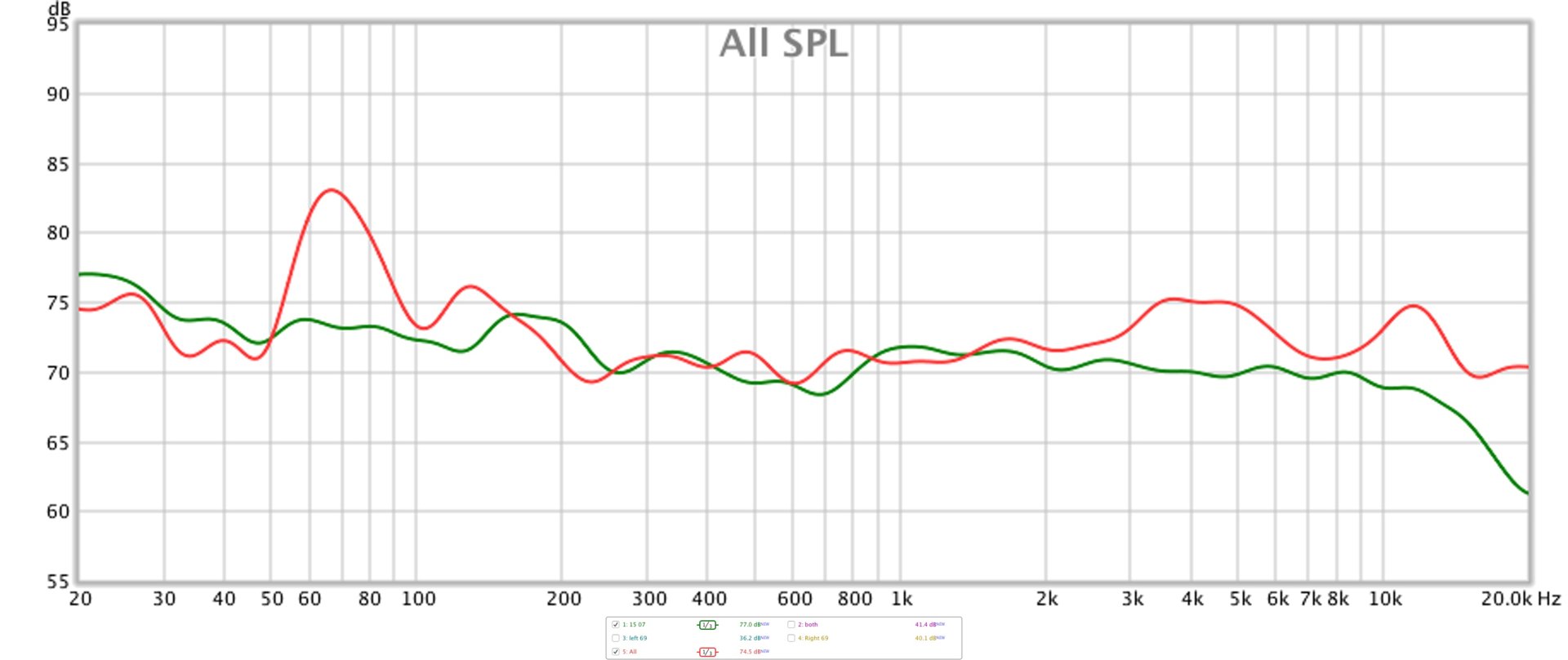

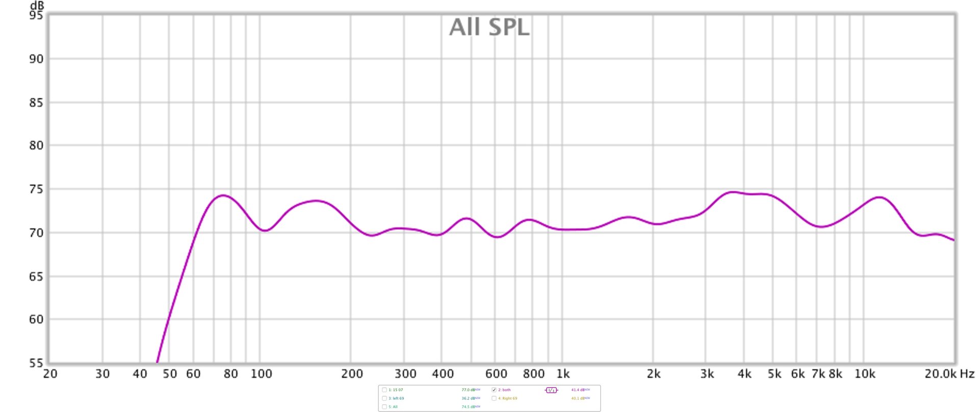

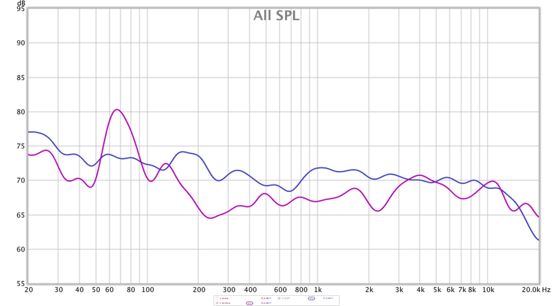

Το πριν είναι με η χωρίς room treatment?
[DOUBLEPOST=1468599591][/DOUBLEPOST]Οι μετρήσεις είναι απο το αριστερό ή το δεξί ηχείο?
Καλα κανεις και ρωτας, γιατι το ποστ μου #181 ειναι επιπολαιο, μη ενημερωτικο, με τσαπατσουλικη μετρηση και επεξηγηση. ΓΤΠ. Ξεχαστε το.
Τα εκανα ξανα....
Ας τα παρουμε απο την αρχη.

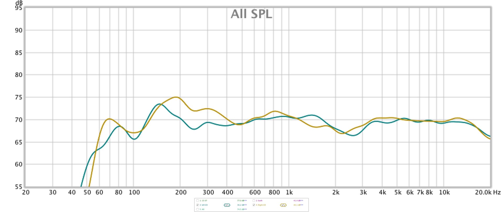

Ολα ΜΕ room treatments, 1/3 smoothing (εδω χωραει πολυ συζητηση κατα ποσο αυτο αρκει ειδικά για τα χαμηλα, τελος παντων ειναι ενας αποδεκτος τροπος για να περιγραφεις full range σε forum και να γινεσαι αντιληπτος απο ολους, ακομα και οσους δεν ειναι εξοικειωμενοι).
Αριστερο (πρασινο)-δεξι (χρυσο) Rogers, crossed απο τον processor στους 100Hz (εκει παιζουν), χωρις DIrac:
Και τα δυο Rogers μαζι (παντα crossed), χωρις DIrac:
Μαζι με το sub, με Dirac (πρασινο) και χωρις Dirac (κοκκινο)
Τωρα ισως εγινα λιγο πιο ενημερωτικος ελπιζω, sorry για πριν, μετριο ποστ :(.

Οι μετρήσεις που δείχνεις δεν συμβαδίζουν με την ανομοιομορφία του χώρου σου και με τα 3μ. απόσταση από τα ηχεία.
Μήπως μετράς κάτι λάθος?
Αναφέρομαι σε αυτήν την μέτρηση
32.317
93.142
Δεν νομίζω πως μετράω κατι λαθος. Δεν μπορώ να φανταστώ πως θα γινόταν να εχει γίνει λαθος...
Σκέφτεσαι κατι; Πες το μηπως βοηθήσει.
Το μικρόφωνο μπαίνει ακριβως στη θέση και ύψος ακροασης (στα τρία μετρα), κοιτώντας ευθεία μπροστά στη μέση.
Εχω ρίξει πολυ σκέψη και εφαρμογή της στον χώρο, παρόλο που με πρώτη ματιά φαινεται ανομοιόμορφος, μετα τις παρεμβάσεις μου συμπεριφέρεται αξιοπρεπέστατα. Δεν ειναι ούτε τυχαίο ούτε λαθος.
