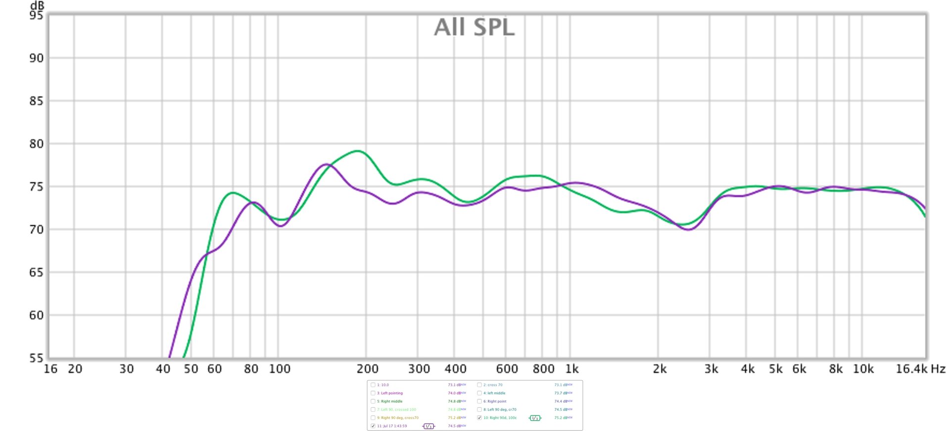

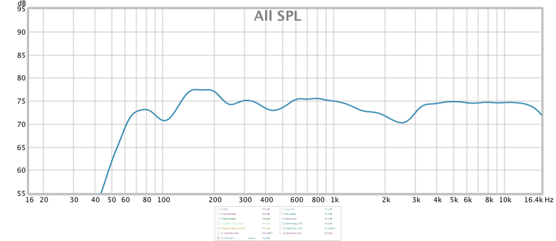

Επειδη το ζητησε ο Κωστας, το αριστερο ηχειο (φωσφοριζε λαχανιιι) στους 90 (αλλο calibration file), συκριτικα με τη μετρηση κοιτωντας το ηχειο
ΤΟ ΠΙΟ SMOOTH RESPONSE ME 90!!!!
32.076
92.510

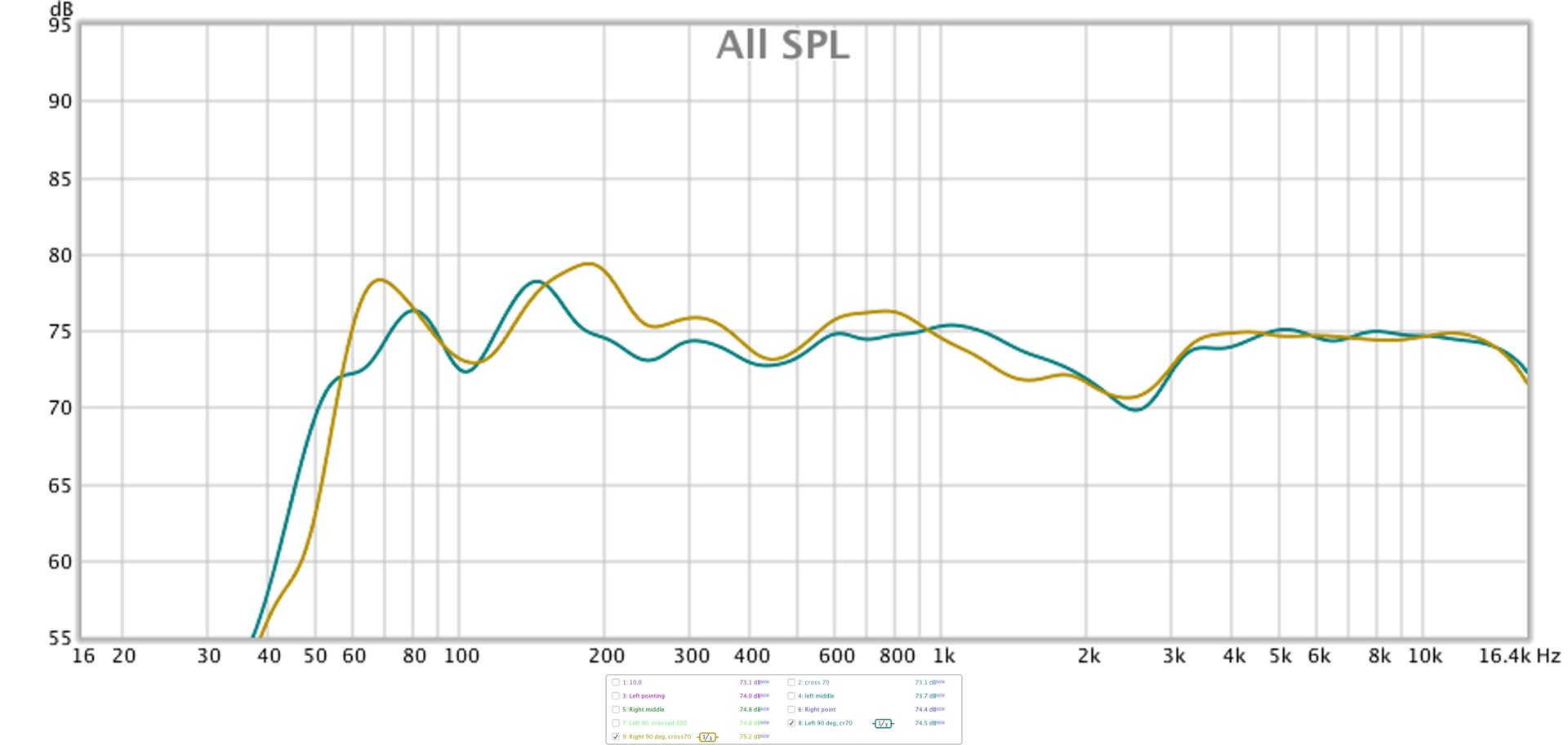

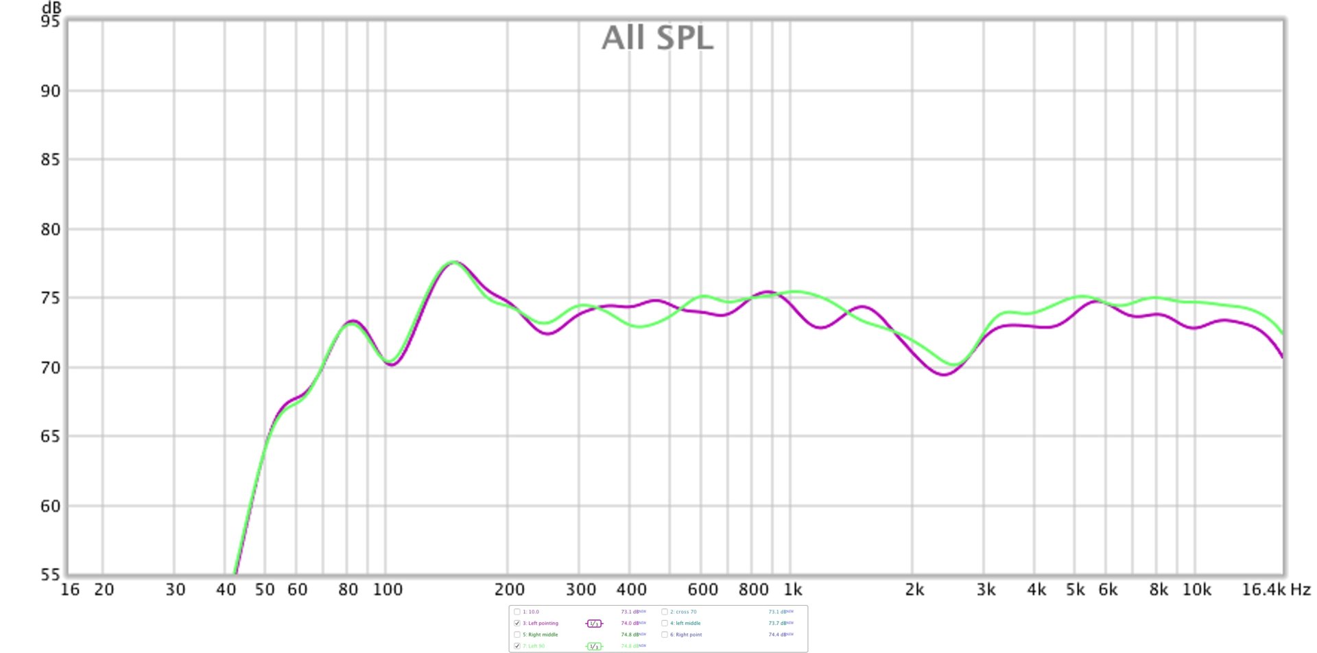

ΑΡ-ΔΕ, μικροφωνο 90, crossover 70 (60 δεν θελω), παραγγελιά του Κωστα
Και ιδια τεχνικη, crossed 100
Ισως λιγο καλυτερο στα 100;
Μπα, ιδια ειναι....
[DOUBLEPOST=1468709411][/DOUBLEPOST]Συμπερασματα μεχρι εδω:
Οι πιο smooth response μετρηση γινεται στους 90. Με τις αλλες δυο τεχνικες που λεγαμε χτες με τον zakman35, οι διαφορες ειναι μικρες, αναξιες λογου.
Νικητης: 90 degrees!!!
Δευτερο συμπερασμα: Ο χωρος αποδεικνυεται αξιοπρεπης παρολες τις ιδιομορφιες του, ανεξαρτητα απο την τεχνικη μετρησης, οσον αφορα τα SPL.

το cross στα 3khz κανει μπαμ !
Φυσικά
Λεγεται BBC dip. Γινεται επιτηδες απο την Αγγλικη σχολη για λογους ψυχοακουστικής!!!
Ενα γρηγορο λινκ (εχει πολυ κουβεντα για αυτο, google it)
http://www.diyaudio.com/forums/multi-way/34354-bbc-dip.html

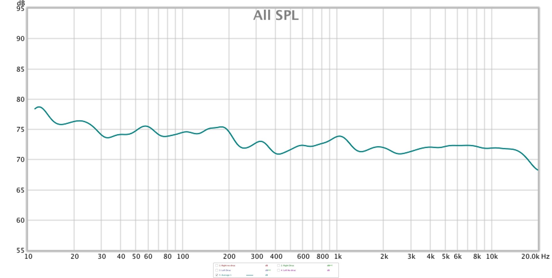

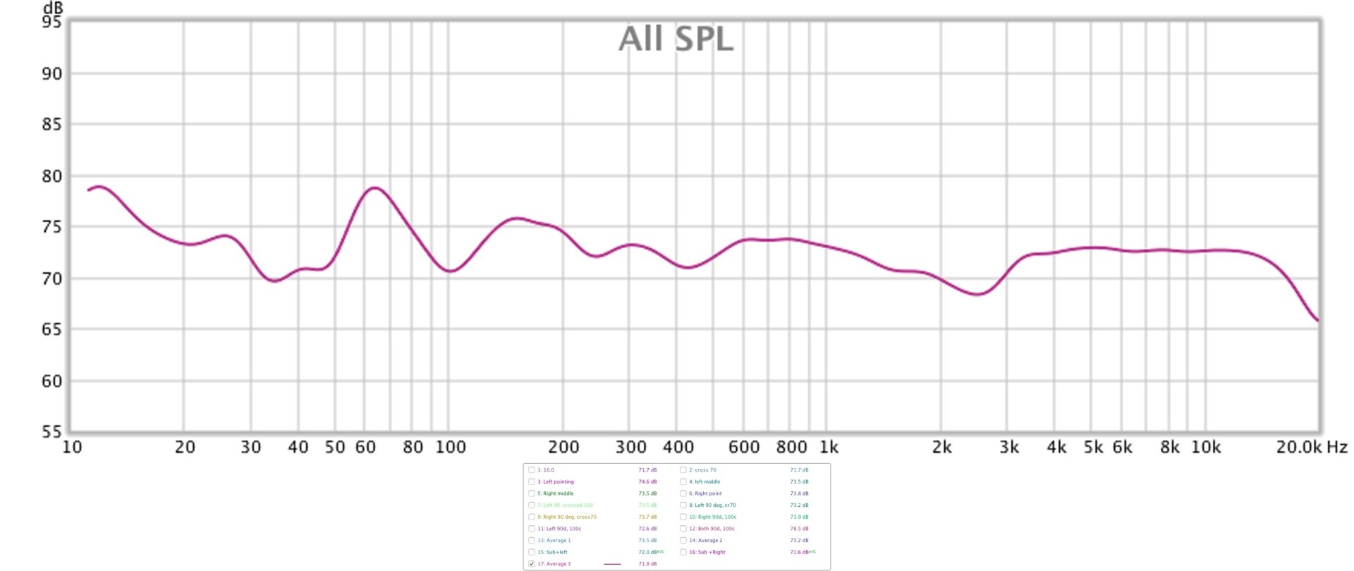

Και ενα average των δυο Rogers, χωρις το sub
Δεν το λες και ασχημα, ετσι;; :)
Ο,τι αλλο θελετε μου λετε...
ή επεξεργασια.... (λιγο να παιξουμε και με το smoothing, τωρα ειναι 1/3)

για κανε και 90 μοιρες να δεις διαφορες
Κωστα ευχαριστω για αυτην την συμβουλη, ειναι χρησιμη, με επαναληψιμοτητα,
Μπορουμε ολοι να μετραμε ετσι για να συννενοουμαστε, να εχουμε αναφορα.
Πεταω τις αλλες μετρησεις :dance2::dance2::dance2:

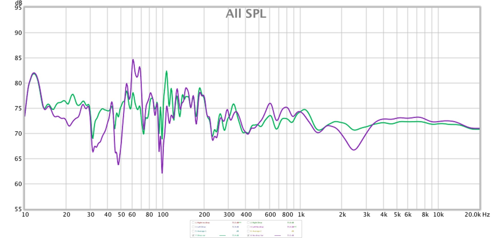

Τσακ-τσακ, ξαναετρεξα και το Dirac
Αλλα η εταιρια προτεινει Variable smoothing
Δηλαδη
Variable smoothing applies no smoothing below 100 Hz, 1/3 octave above 10 kHz and varies between 1/48 and 1/3 octave from 100 Hz to 10 kHz.
Οποτε εχουμε, πριν (μωβ) και μετα (πρασινο) το Dirac, Variable smoothing
Μου χαλασε και το BBC dip...

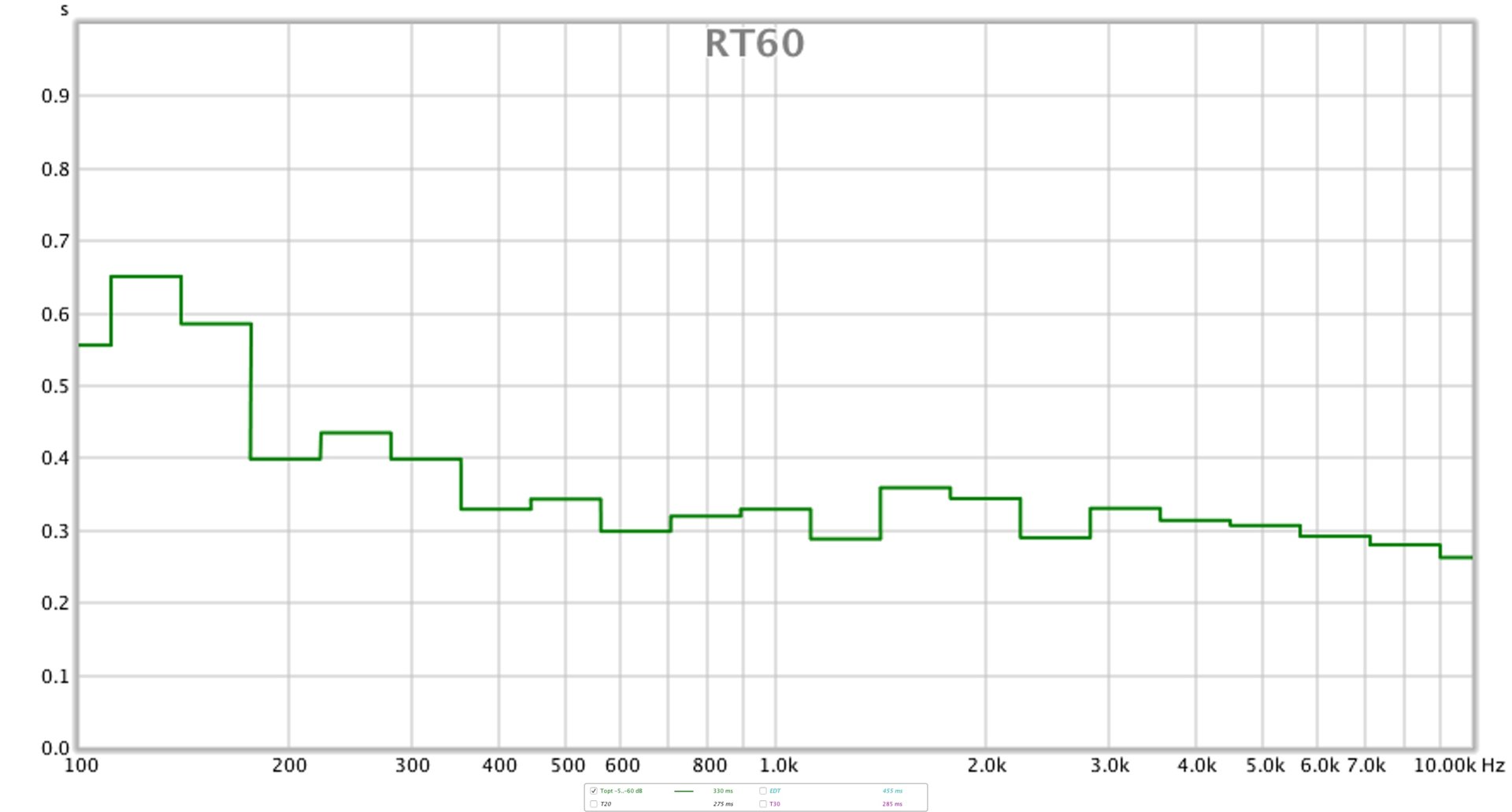

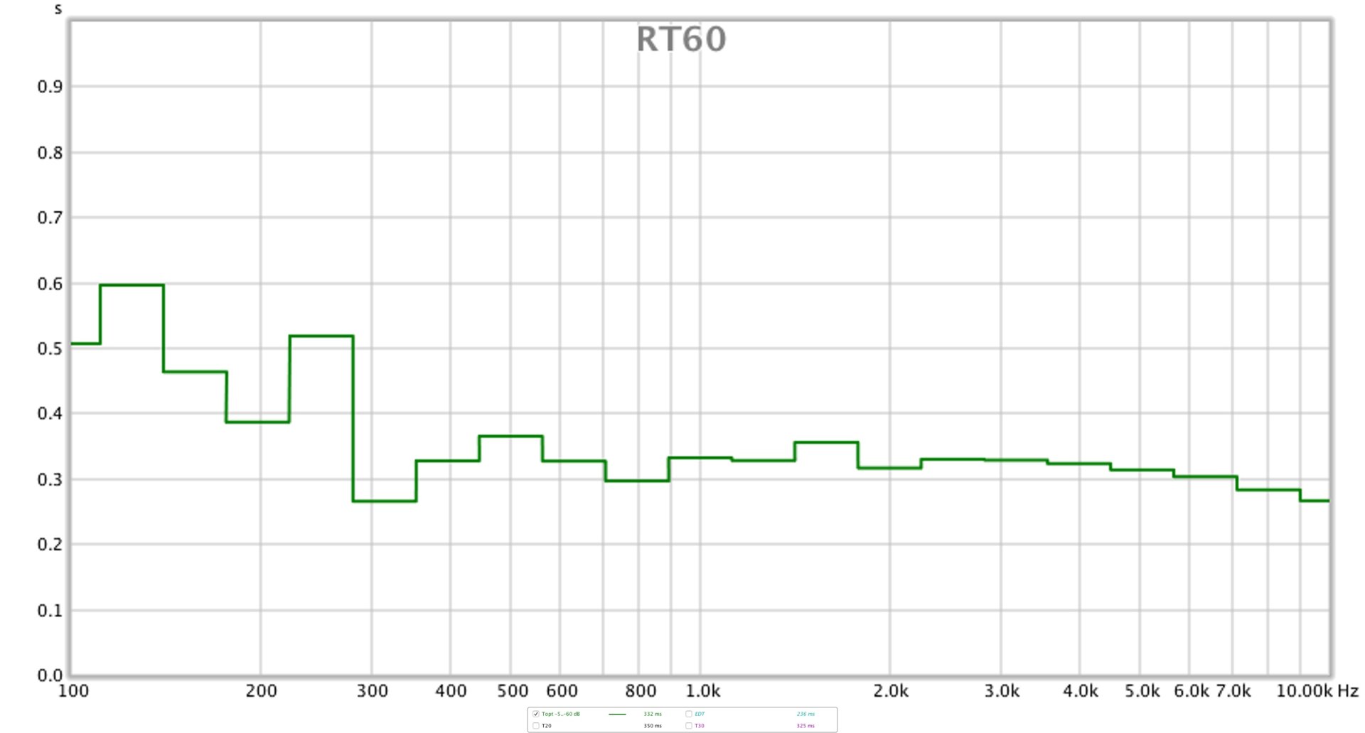

Το RT δείχνει καλό, σε ποιες συχνότητες απορροφά κουρτίνα?
Χάρη δεν ειναι κουρτίνα, ειναι σάντουιτς. :)
Εχω την σύσταση του , τις συχνότητες που ρωτάς , και τα περιεχόμενα ( ζαμπόν-κασέρι κτλ) εδώ
http://www.avsite.gr/forum/threads/Σταδιακή-Αναβάθμιση-Ηχοσυστήματος.149534/page-6#post-2076344
Και στα επόμενα 3-4 ποστς.
