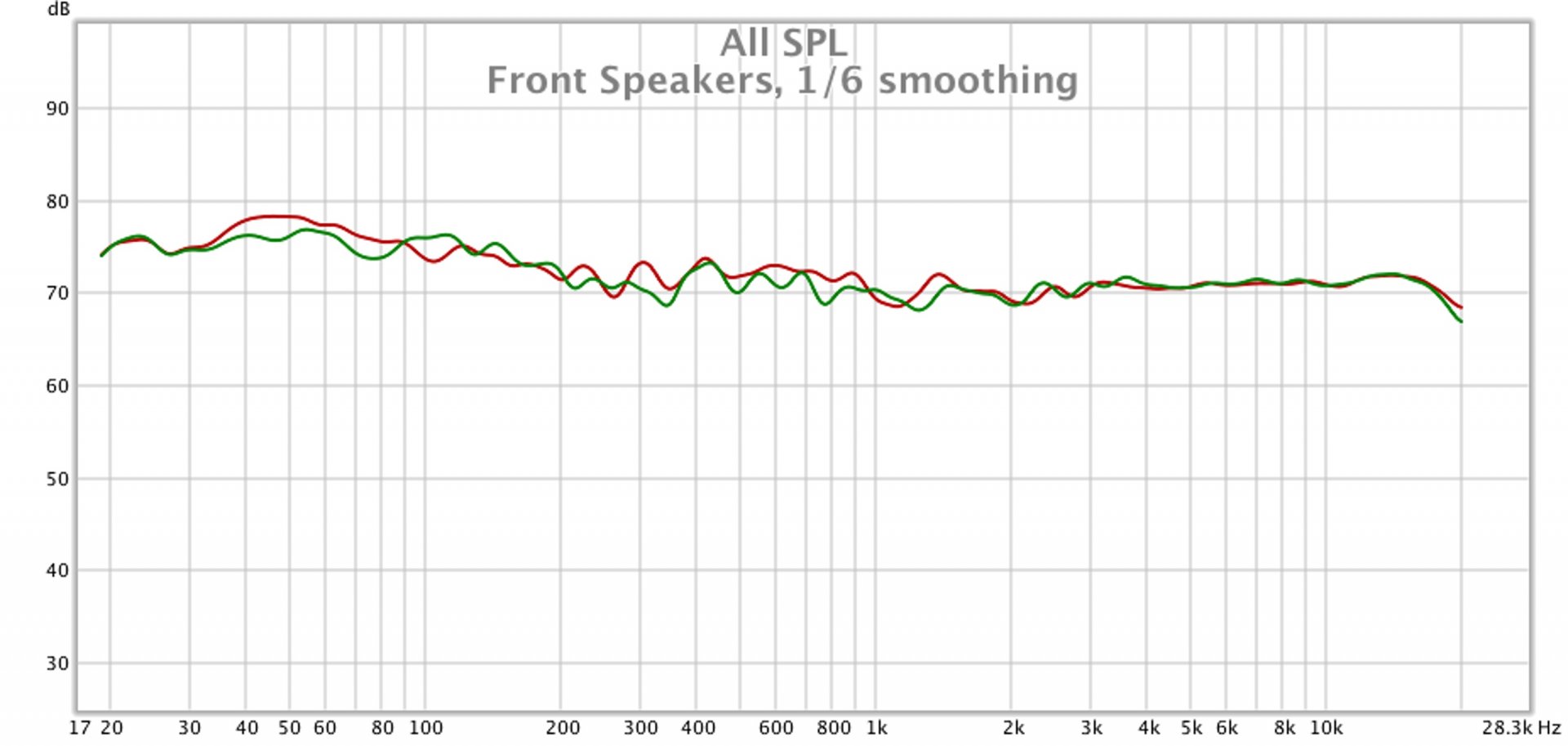

Με την υποστήριξη του @marios χτες έγιναν κάποιες "ανακαινίσεις":
  1. Νέος τετρακάναλος ncore με 252 για τα surrounds και τα surround back (by @Alex_Zapantis).
  2. Πλάτη ncore/Fusion για το χρEpik...ταίριαξε όμορφα σαν διάσταση, με μια μικρή παρέμβαση θα μοιάζει εργοστασιακό, και δίνει απίστευτες δυνατότητες ισοστάθμισης (by Zap πάλι). Πού είσαι @Zizik να το δεις, κουκλί έχει γίνει :p
  3. Belden για όλα τα (υπάρχοντα) περιφερειακά ηχεία (περίσσεψαν 25-28 μέτρα, λέω να τα βάλω αγγελία).
  4. Ξανά Dirac (που είσαι @ankokdog...). Νεα ισοστάθμιση sub απο τον Fusion και καινούργιος γωνιακός καναπές με πολλά μαξιλάρια (μου έχει στείλει το RT60 στα τάρταρα >:(), και δεν μπορούσα να γλιτώσω την ισοστάθμιση- πολύ πρόχειρα όμως γιατί με τις αλλαγές που είναι προγραμματισμένες θα το ξανατρέχω μάλλον μέσα στον Οκτώβριο :headbang:
Ακολουθεί η προσθήκη των δυο σαμπ μέσα στο φθινόπωρο, και ίσως πάμε για ταβάνι μετά τα Χριστούγεννα.
31.857
92.094
Εξαιρετική απόκριση!
Εύγε συνάδελφε!
Ρίξε κι ένα αρ τι σίξτι να γουστάρουμε!

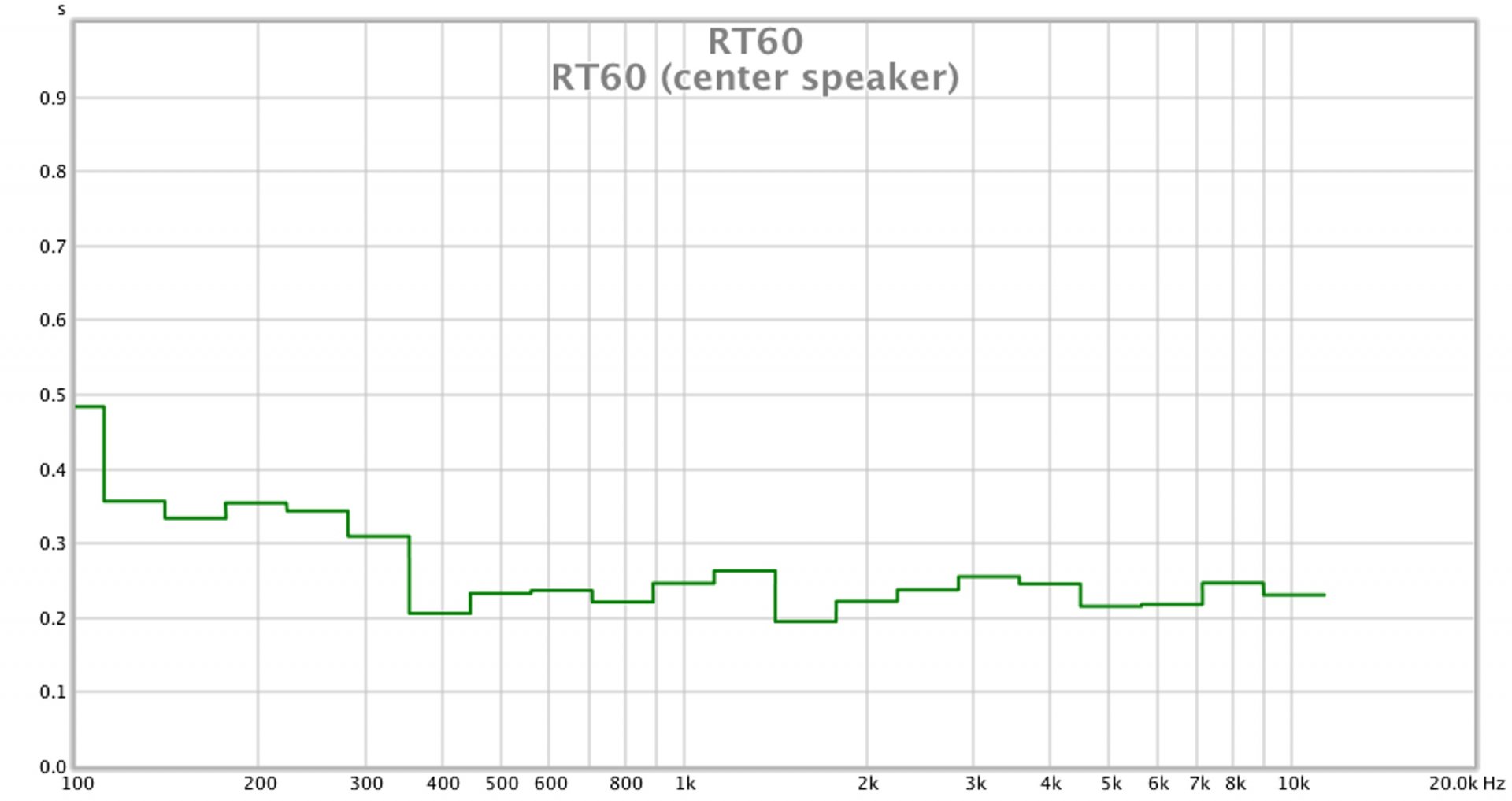

Ασε, ο καινούργιος καναπές μου το κατέβασε περίεργα στα μεσαία πολύ κοντά στο 0.2.
Σαν να κατεβαίνεις σκάλες είναι :gotcha:
Θα το προτιμούσα στο 0.3. Στα αυτιά μου ακούγεται καλύτερα:lolsign:
...βλέπω να φεύγει η μπουχάρα :(
(Δεν έσωσα μέτρηση πριν το Dirac όπως προβλέπεται, πάρε μια μετά την ισοστάθμιση)
