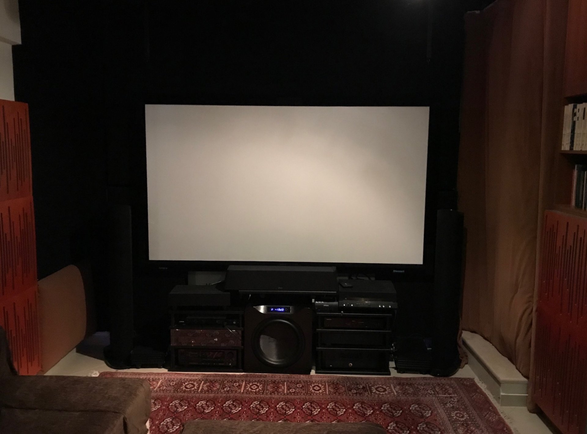

Μπήκαν. Συνδέθηκαν.
With a little help from my friends :drinks:
Πάω για ανάρρωση, να πάρω κανα βολταρέν, και να διαβάσω μάνιουαλ.
Το βράδυ ή αύριο Dirac, με δυο σαμπς (dual mono) επιτέλους.

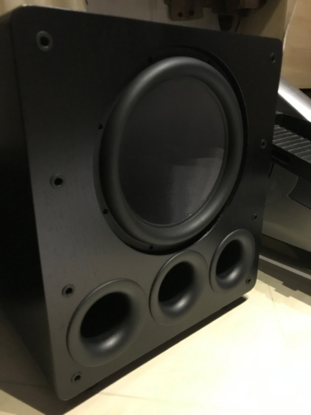

Pb13 ultra πίσω (με τρύπες ;))
Και Sb16 μπροστά. Δυστυχώς, οπως βλέπετε δεν χωρούσε (καθ´ υψος) σαμπ με τρύπες μπροστά, θα έπρεπε να παει πιο ψηλά η οθόνη και δεν ήθελα.

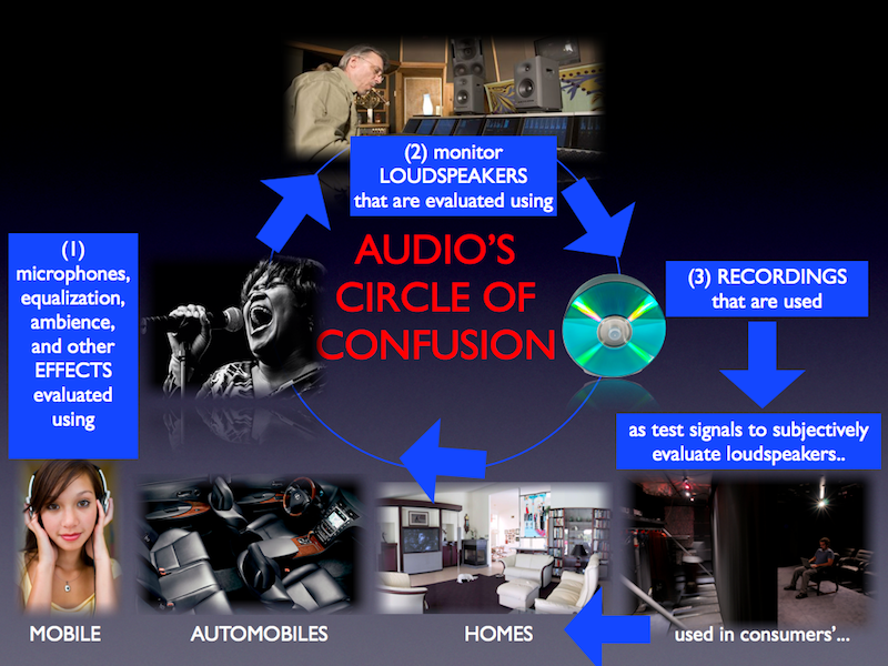

Ακουσα μουσική, και σιγά-σιγά αλλάζω ψιλοπράγματα στην καμπύλη (όπως πχ το roll off στα πρίμα) σύμφωνα με τις προτιμήσεις μου. Θα μου πάρει μέρες, και μετά θα πρέπει να ξαναμετρήσω να δω τι έκανα. Και είναι και το γνωστό cycle of confusion:
