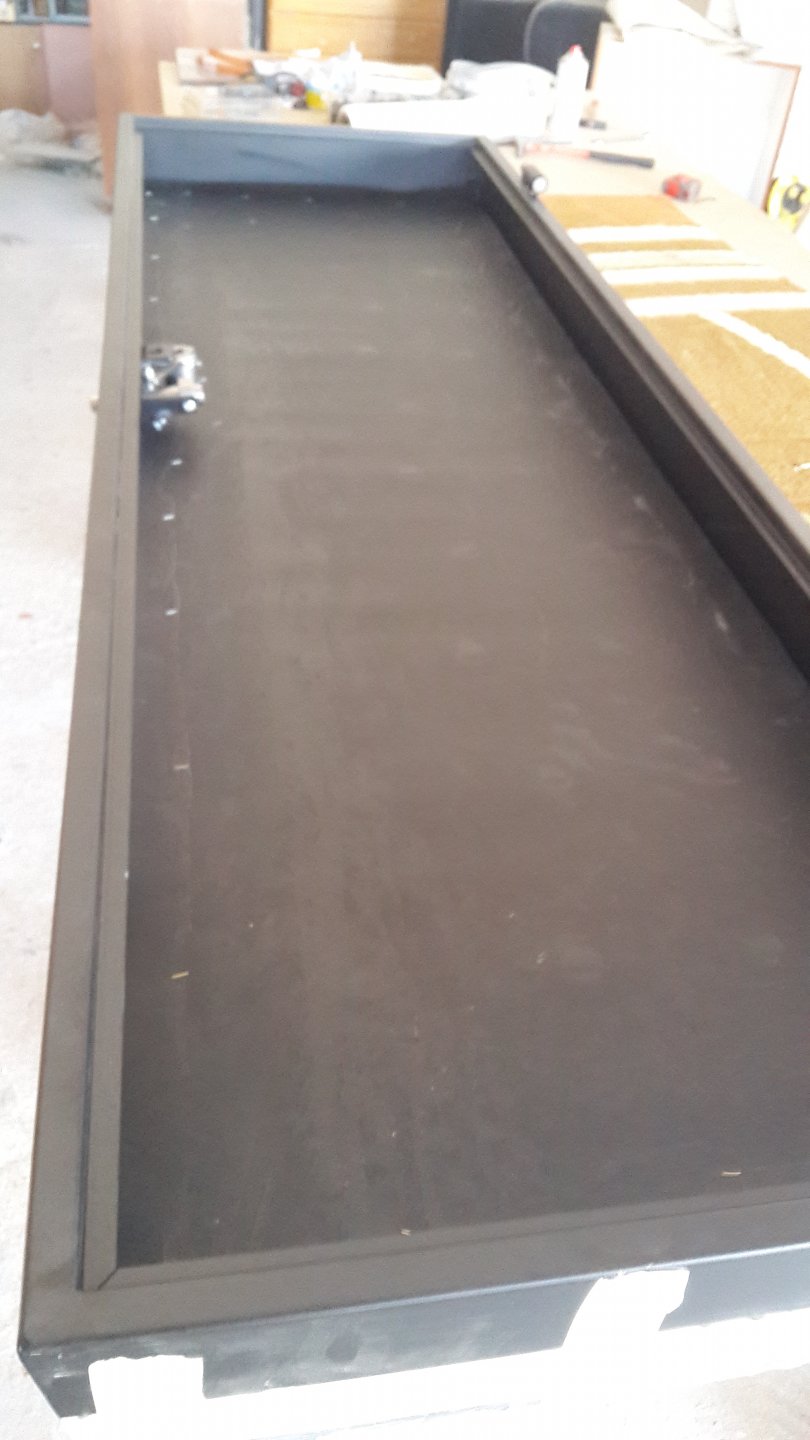

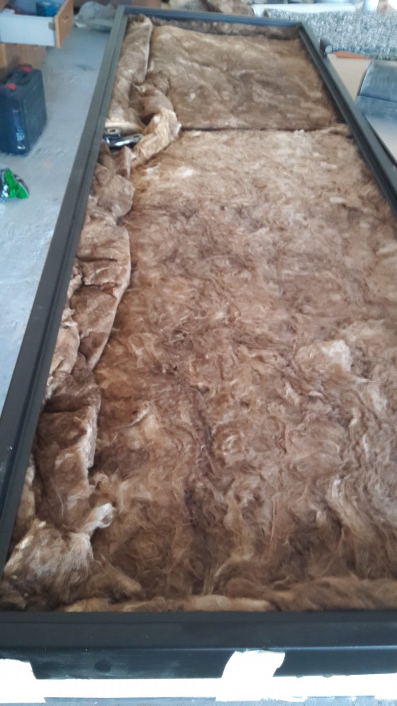

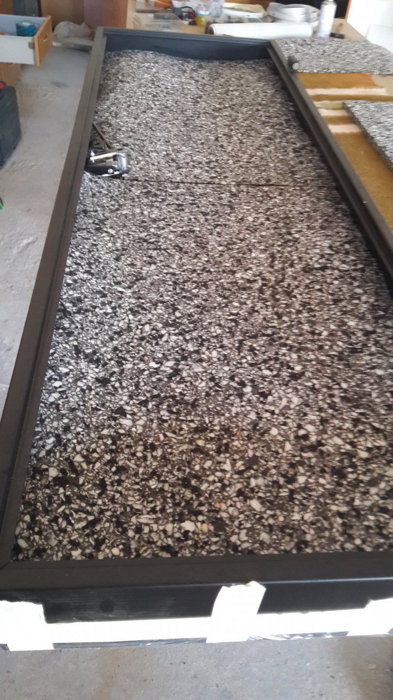

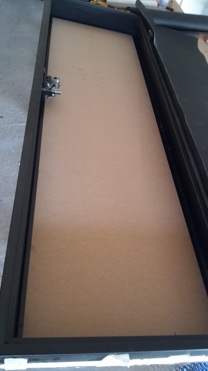

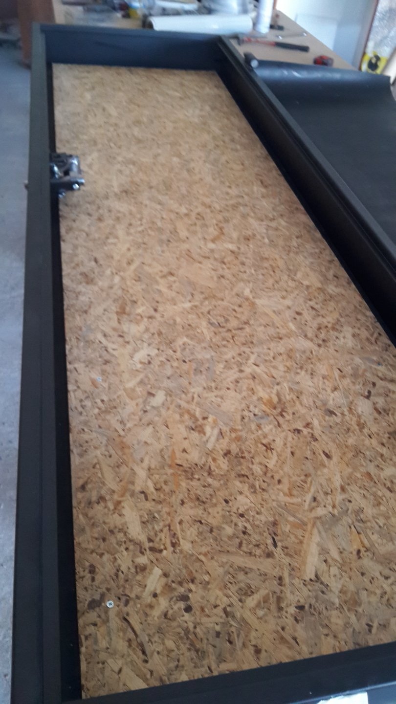

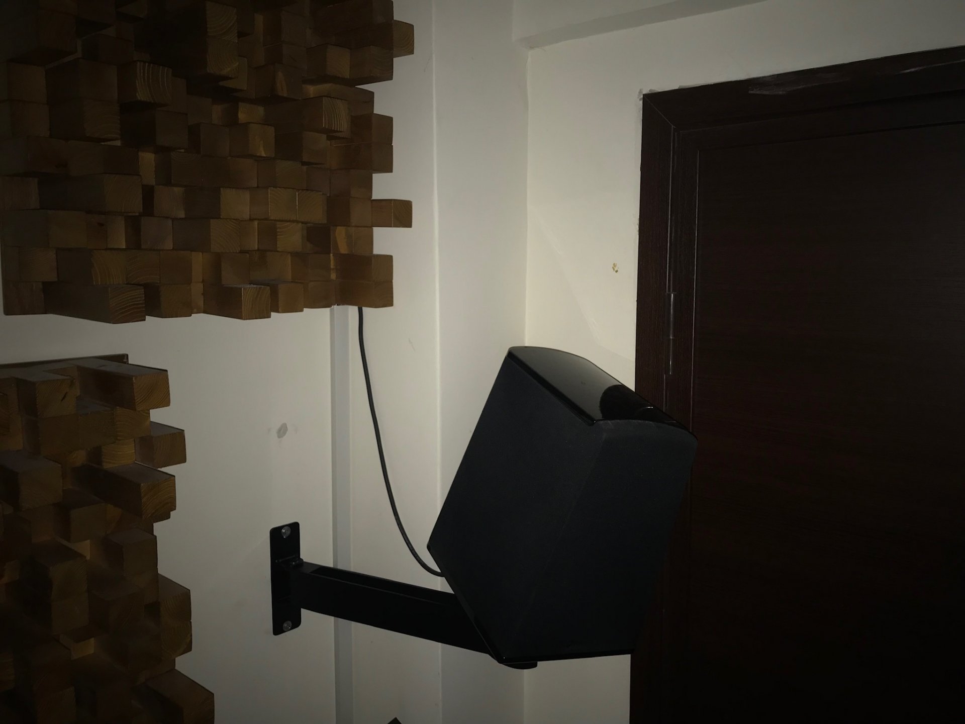

Η πόρτα είναι ένα κτηνώδες σάντουιτς διαφορετικών πυκνοτήτων ξυλείας/ηχομονωτικά soundbar και στη μέση δυο διαφορετικά ηχομονωτικά (κοποπρεν+Knauf)
Δεκαπέντε πόντους την έχω.:dance2:
Ακριβώς ίδια κατασκευή ειναι και οι τοίχοι που θα κλείσουν όλο το πλαϊνό άνοιγμα της σκάλας.
Δεκαπέντε πόντοι πάλι.
Κατι θα κόψουν, δεν μπορεί...
Είμαι επίσης πολυ περίεργος να μετρήσω τα χαρακτηριστικά του χώρου μόλις μπουν όλα.
Λογικά θα ανεβεί λίγο το RT60 στα μεσαιοπρίμα με την αφαίρεση της υπεραπορροφητικής κουρτίνας.
Επισης θα τοποθετηθούν λίγο μακρύτερες βάσεις για τα back surrounds, να έρθουν 30cm πιο κοντά στην θέση ακρόασης, να είμαστε λίγο πιο σωστοί.
Φωτό απο την κατασκευή της πόρτας, by Μελίδης+Μάριος

Η πόρτα μπαίνει στον κάτω όροφο.
Μάλλον δεν το ξεκαθάρισα.
Κλείνει την σκάλα, εκτός από τα δυο πρώτα σκαλοπάτια, δεν γινόταν αλλιώς.
Δηλαδή θα υπάρχει πορτα πλέον πάνω και κάτω στην σκάλα.

Ολιγόωρη διακοπή.
Επίσης μετακινήσαμε 8cm το κεντρικό προς τα πίσω, θα πανε και τα L-R 5cm μπροστά για να έρθουν σωστότερα οι αποστάσεις.
Και ξεχειλώσαμε τις βάσεις των back surrounds, για να έρθουν 30cm πιο κοντά στις θέσεις ακρόασης και σε λίγο μεγαλύτερη γωνία το SBL. (Ανοίγει η πόρτα ικανοποιητικά, μπορούμε να μπούμε αν πάρουμε μια βαθειά εισπνοή, και η βάση μετακινείται αν χρειαστεί να βγει κάποιο μεγάλο αντικείμενο)
