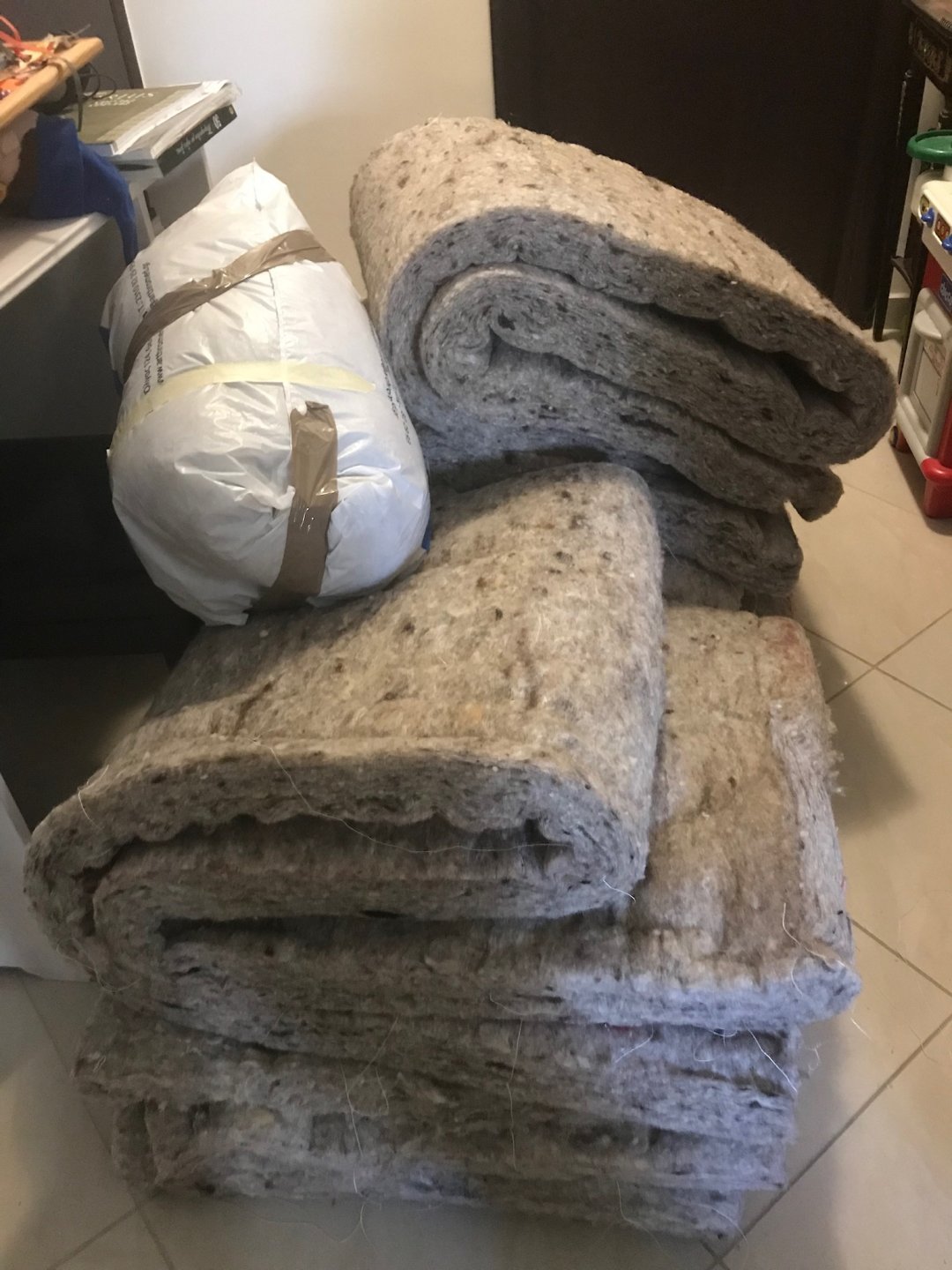

Σφράγισμα του χώρου.
Πλεονεκτήματα:
  1. Μικρότερος όγκος άρα ευκολότερη δουλειά για τα σαμπ
  2. Ομαλότερη απόκριση μπάσου γιατί η σκάλα τα μπερδεύει όλα
  3. Ηχομόνωση από την οικογένεια για μην πέφτουν παντοφλιές

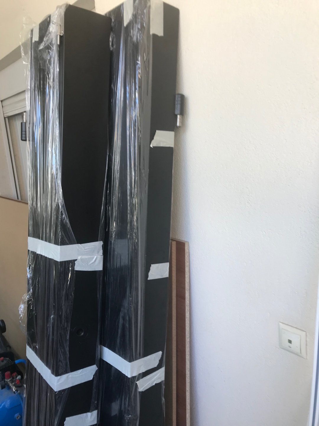

Εσύ τα φτιάχνς ή ο Μάριος; :p
Μαριος+Μελίδης
