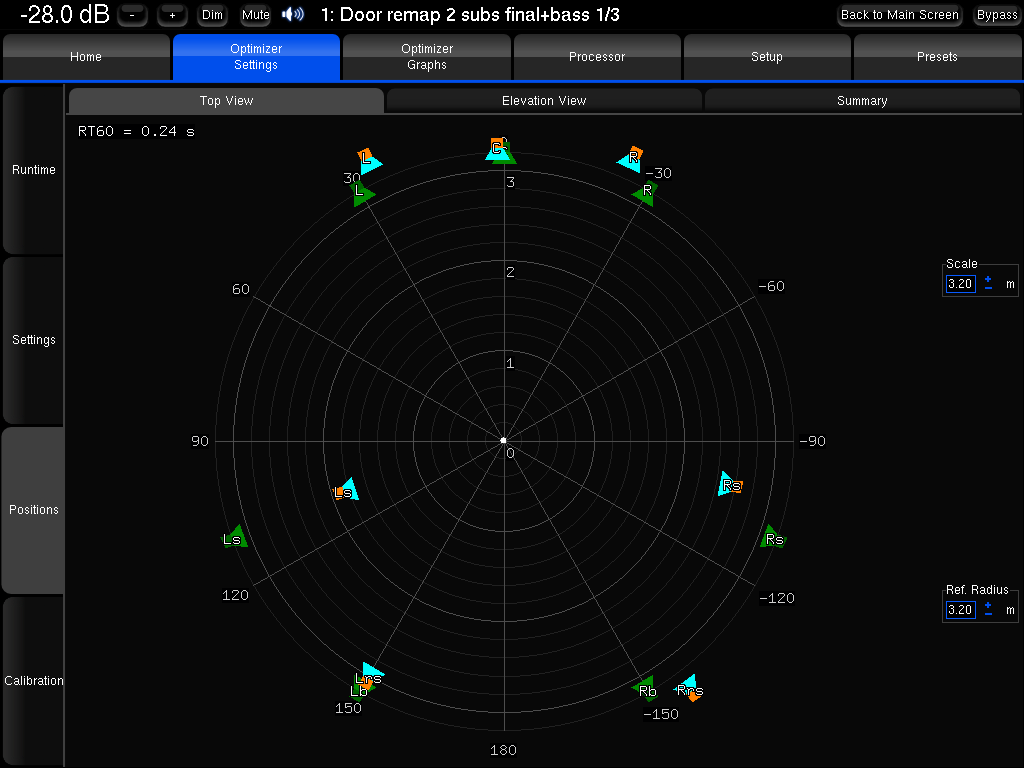

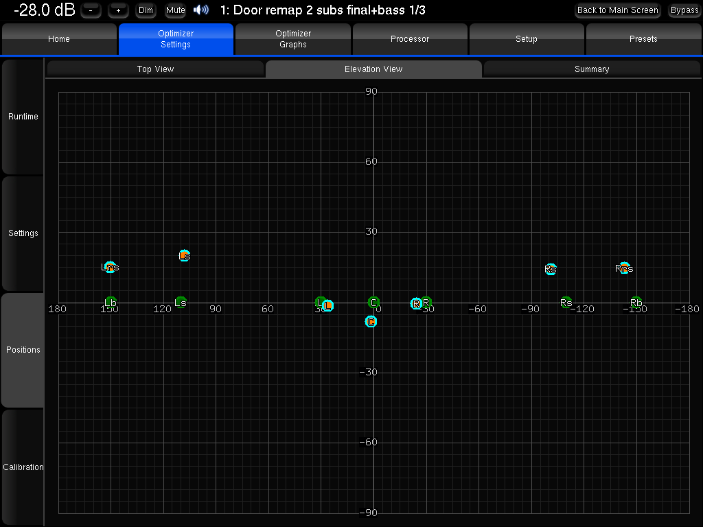

Ενα σύντομο update:
Μετά την τοποθέτηση της πόρτας, αλλά και των μικρορυθμίσεων στις θέσεις των ηχείων, έγινε νέα ισοστάθμιση.
Αρχικά προσπάθησα να συνδέσω ως ξεχωριστά subs και τα ενσωματωμένα των GoldenEar, ώστε να έχω τέσσερα. Η διαφορά μεγέθους τους όμως με τα 16αρια svs δημιουργούσε ανεπάρκεια στάθμης μπάσου και προβλήματα στην ισοστάθμιση τα οποία δεν ήξερα αν αντιμετωπίζονται και αν ναι, με ποιόν τρόπο. Οπότε τα ξαναγύρισα στην προηγούμενή τους χρήση, δηλαδή την αναπαραγωγή της τρίτης οκτάβας κυρίως (80-160Hz). Ισως αγοραστεί κάποια στιγμή άλλο ένα sb16.
Στην καταγραφή των θέσεων στον χώρο, παίρνοντας ως αναφορά ένα απο τα 7.1 που έχει ως προεπιλογές ο trinnov, μου έβγαλε τις εξής θέσεις (με πράσινο οι προτεινόμενες, γαλαζοπορτοκαλί οι μετρημένες+remapping)
Οι επόμενη ισοστάθμιση θα γίνει με τα Atmos στο ταβάνι, και περαιτέρω προσέγγισης των προτεινόμενων θέσεων κατά Atmos 7.1.4, με αλλαγές στις θέσεις των Ls, Rs και στα δύο επίπεδα. Δυστυχώς το Ls δεν μπορει να πάει πιο μακρυά, εκτός και αν γκρεμίσω τον τοίχο. Θα αφεθώ στην δύναμη του Trinnov Remapping.
Το RT60 όπως βλέπετε πάνω αριστερά στην πρώτη εικόνα ανέβηκε στο 0.24 s, και ταιριάζει αρκετά στον χώρο και στην πολυκάναλη κλασική μουσική.

Θα κατεβάσω τα surround λίγο οταν μπουν τα Atmos, ναι, αλλα όχι πολύ γιατί έχει καλοριφέρ απο κάτω τους, και το γραφείο μου, θα με χτυπάει στο κεφάλι :)
Το κεντρικό δεν κουνιέται, ειναι ακριβως στο όριο της οθόνης. Μια χαρά ακούγεται, δεν εχεις την αίσθηση του πάνω-κάτω. Θα βοηθάει και το 3d remapping.

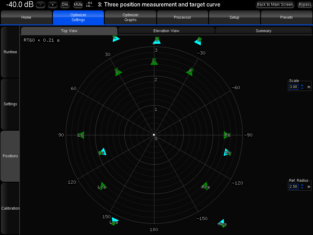

Βλέπω διαφορικό σεταπ:
Τι έγινε; Ποιο 7.1 διάλεξες;
Φακ, δεν θυμάμαι :lolsign:
Νομίζω το 7.1 ,το απλό, αυτήν την φορά. Με τα Atmos, θα είναι υποχρεωτικό το Atmos 7.1.4.
