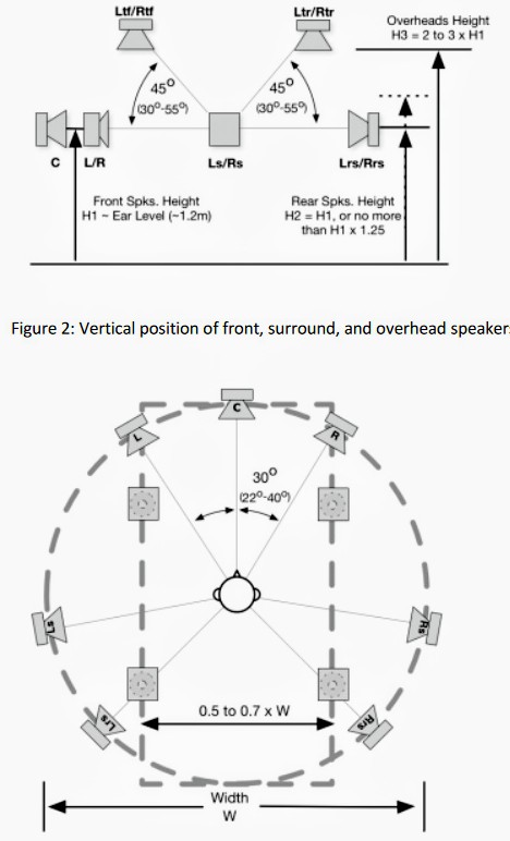

Δεν το είπα καλά...και μάλλον δεν τα ξέρεις κιόλας... Έχουν συμφωνήσει τα 3 forma σε μια θέση εμπρός ηχείων και πίσω ώστε να παίζουν και τα 3 καλά (δλδ LR και τα ύψος τους και Sb LR και τα ύψος τους... Εννοείτε ότι το χουν όλοι οι av που υποστηρίζουν και τα 3 forma.. Ο ενδιαφερόμενος λοιπόν τα βάζει έτσι και απλά επιλεγη τις μοίρες ανύψωσης...

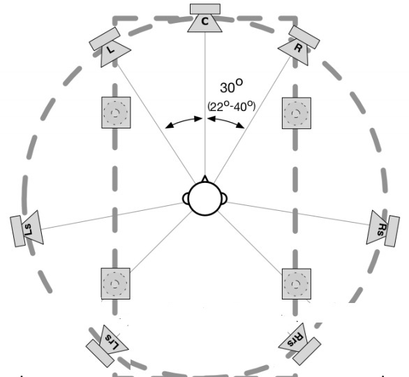

...αναλογα τις μοιρες επιλογης(φτανει να εισαι μεσα στα προβλεπομενα και των τριων formats)θα εχεις τα πανω πιο κοντα η μακρυα στα ηχεια βασης οπως δειχνει η φωτο....δλδ 30-40 μοιρες εισαι μεσα και στα 3
Μην περιμενης να ακουσεις dsp απο dsp αν εισαι εκτος μοιρων ......οπως επισης και το κεντρικο δεν πρεπει να ειναι πανω απο 5 μοιρες αποκλιση, δε πα να εχεις και trinnov :D

Αν κατάλαβα καλά, πλησιάζοντας τις 30 μοίρες ανύψωση, και εφόσον τα ηχεία δεν κοιτάνε καθέτως απο το ταβάνι προς τα κάτω, είμαστε κοντά και στα δυο φορμάτ.
Προς τις 60 μοίρες, απομακρυνόμαστε απο το Auro3d.
Κάπου στις 40 μοίρες ειναι αποδεκτό;

Τα ηχεία βάσης ( 7 ) θάχουν το ίδιο ύψος;
32.076
92.511
Θα κατέβουν λίγο τα surround , οσο παίρνει για να μην καίγονται απο το καλοριφέρ και να μην κοπανανε κεφάλια. Θα καταλήξουν κάπου στις 10 μοίρες πιο ψηλα απο τα main.
22.273
15.548
40μοιρες είναι οκ και μέτρηση με τα μπροστά ηχεια, πίσω θα σου βγει λιγότερο. Όπως καταλαβαίνεις μπορείς να έχεις διαφορετικό αποτέλεσμα ανάλογα το ύψος των περιφερειακων ηχείων κατά dolby

με το 2.8 αποσταση και 2.9 υψος δεν μπορεις πανω απο 32-33 μοιρες να εχεις ...παλι μεσα εισαι βεβαια
και 30 μοιρες να τα βαλεις καλα θα ειναι ;)
