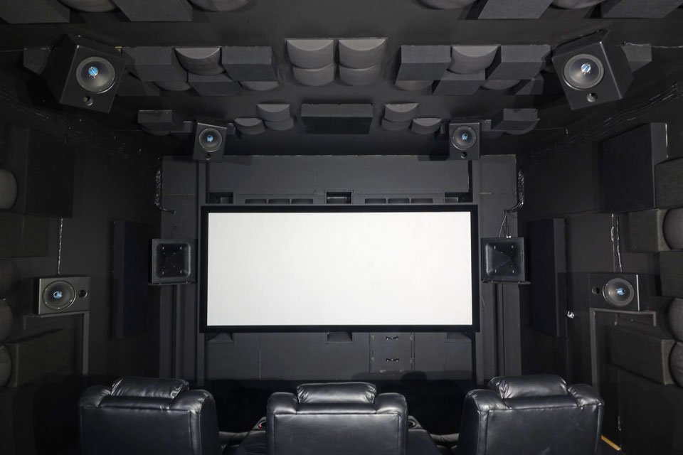

με 2.7 υψος και 2.8 αποσταση μπορεις να τα εχεις 30 μοιρες με χωρο 40 -45cm απο ταβανι για να μπει το ηχειο..
....δυσρτχως πρεπει να υπαρχει ακριβες στησιμο .....η dolby ειναι χυμα στα υψους ηχεια, με προδιαγραφες 2-3 φορες το υψος βασης και μοιρες ανυψωσης 30-55 ..τελος.....και ακουν ολοι τα ιδια object based.
