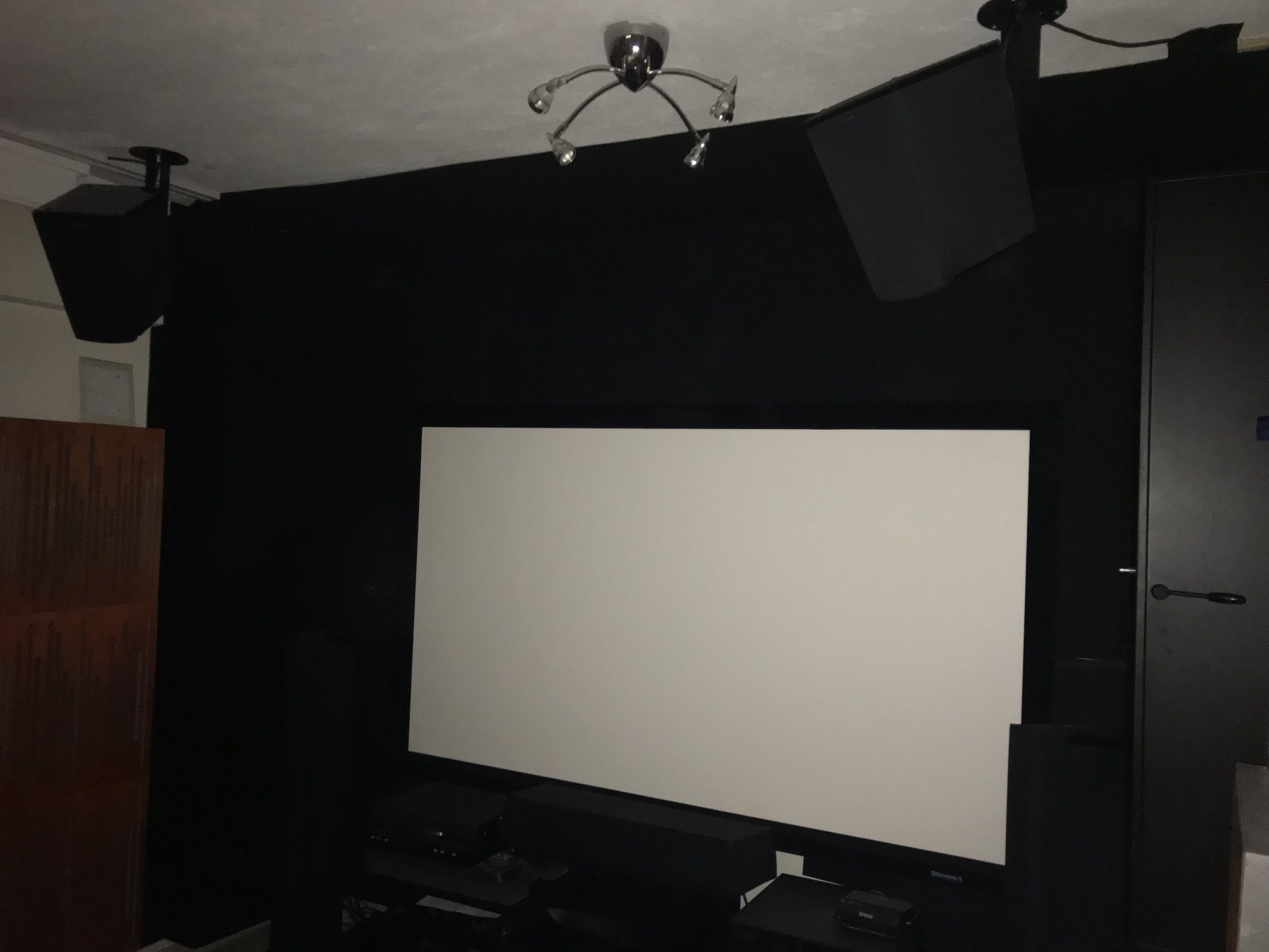

να βγαλεις αυτο το φωτιστικο και να βαλεις ενα πλακε, σαν το χερι του εξολοθρευτη ειναι :roflmao:
......τελικα ποσες μοιρες ανυψωση σου βγηκαν απο την θεση ακροασης ?

Έγινε πολύ ωραία τοποθέτηση των ηχείων οροφής, στην ευθεία των κυρίως ηχείων και χονδρικά στις 40-43 μοίρες, εντελώς άψογα.
Επίσης το ύψος του ακουστικού κέντρου των πάνω ηχείων μετρήθηκε ακριβώς στο διπλάσιο του ύψους των κάτω, άρα όλα άριστα.
Κατέβηκαν πιο χαμηλά τα ακουστικά κέντρα των κάτω περιφερειακών ηχείων, οπότε έγινε ακόμα καλύτερη η εγκατάσταση.
Ναι, μάλλον θα φύγει, δεν μου αρέσει και μένα

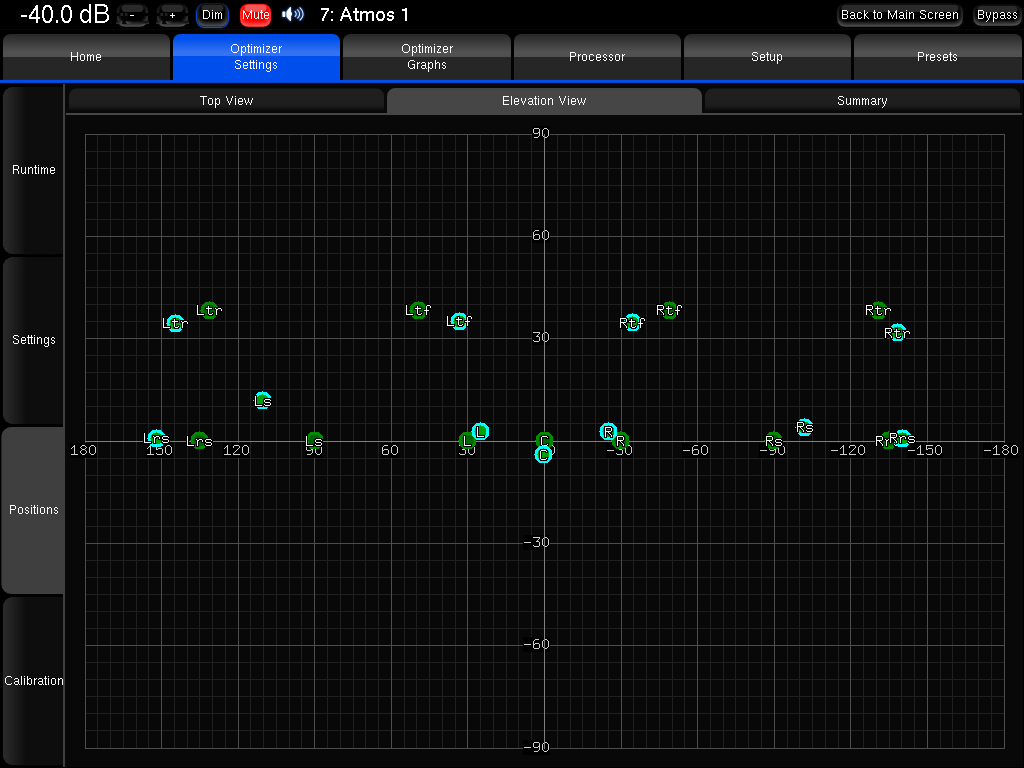

Μετράει λίγο πιο χαμηλά ο Τρίνοβ
Το Ls δεν κατεβαίνει πιο κάτω με τίποτα

Ακριβώς :roflmao:
Και τα δυο μπροστινά
Όλα στην θέση τους χάρη στον Μ. Μελίδη με τις διαστημικές βάσεις που κρατούν τα ηχεια ανάποδα, τον Έαρ και τον τερματογκαζι που συμβούλευσαν και κυρίως τον @marios που έβαλε όλη την δουλειά της εγκατάστασης επι άπειρες ώρες.
Κύριοι ευχαριστώ :drinks:
Κι αυτό όμως κατέβηκε λίγο σε σχέση με την προηγούμενη μέτρηση.
Τα υπόλοιπα πάντως, ήρθαν όλα ωραιότατα.
Όντως!
Κι όμως, με το ηλεκτρονικό μοιρογνωμόνιο αλλιώς το είδαμε, στις 42-43 αν θυμάμαι καλά, με το μάτι μου φάνηκε στις 40. Εντάξει, ήταν λίγο πρόχειρη η μέτρηση και δεν είχε ιδιαίτερη σημασία, αφού ήταν σχεδόν προκαθορισμένη η θέση που θα έμπαιναν.
Προφανώς αυτό που μετράει ο τρινοβ είναι το σωστό.
Εντός προδιαγραφών είναι, μια χαρά. Ελάχιστες οι αποκλίσεις, ας κάνει τίποτα και ο τρινοβ, να μη κάθεται τζάμπα. :p

μια χαρα εισαι dimi στις 35 μοιρες.....αν δουμε οτι εισαι και 5 μοιρες πιο ψηλα στ LR ..ειναι σαν να εισαι 30 μοιρες ;)
....μια χαρα στα δειχνει ο trinnov
δεν βγαινει και πιο πολλες μοιρες πραγματικα απο αυτο που λεει ...ειναι πιο κατω κανονικα ;)
...βεβαια το κεντρικο ειναι μειον 7-8 μοιρες απο τα LR και δεν ειναι καλο αυτο, αλλα δεν ειναι και παρα πολυ οπως σε αλλους......που ειναι το βασικοτερο καναλι(μην το ξεχναμε αυτο)
σουπερ σε βρισκω ;)

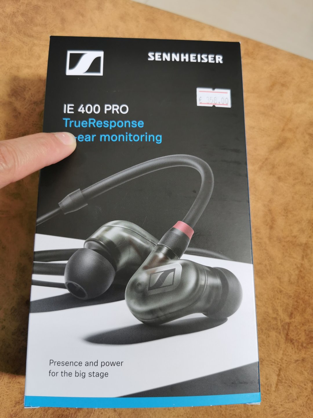

Βάλε κι άλλο μπάσο από το κι άλλο που βάζεις.:D:p

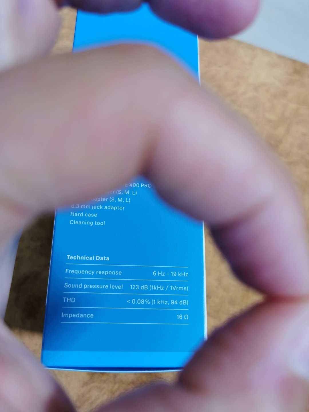

Θα σου φέρω αυτά που μόλις παρέλαβα:
(ear λέει, για μένα τα έκαναν)
Και θα πρέπει στο Μόμπι να βγάζει το σύστημα το ίδιο ακροασιμα μπάσο με αυτά τα ακουστικά.
Βεβαίως αυτά έχουν τραγική απόκριση:
Αλλά δε μας νοιάζει αυτό, η αίσθηση μας νοιάζει, θα πρέπει να ακούγεται πάνω κάτω η ίδια συγκριτική ποσότητα μπάσου σε σχέση με το υπόλοιπο φάσμα.
Με αυτά τα ακουστικά κάνουν μονιτορινγκ σε ντράμς σε ασυμπιεστη μορφή (εντός στούντιο ηχογράφησης) οπότε δε κολλάνε και δε ζοριζονται καθόλου στο να βγάλουν αυτό που πρέπει και αυτό που υπάρχει στο μπάσο.
Πήρα την αναφορά που χρειάζεται. Είμαστε πλήρεις εργαλείων. ;)
