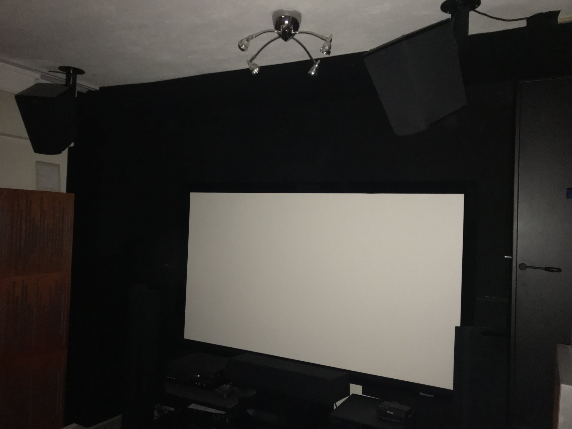

Όλα στην θέση τους χάρη στον Μ. Μελίδη με τις διαστημικές βάσεις που κρατούν τα ηχεια ανάποδα, τον Έαρ και τον τερματογκαζι που συμβούλευσαν και κυρίως τον @marios που έβαλε όλη την δουλειά της εγκατάστασης επι άπειρες ώρες.
Κύριοι ευχαριστώ :drinks:

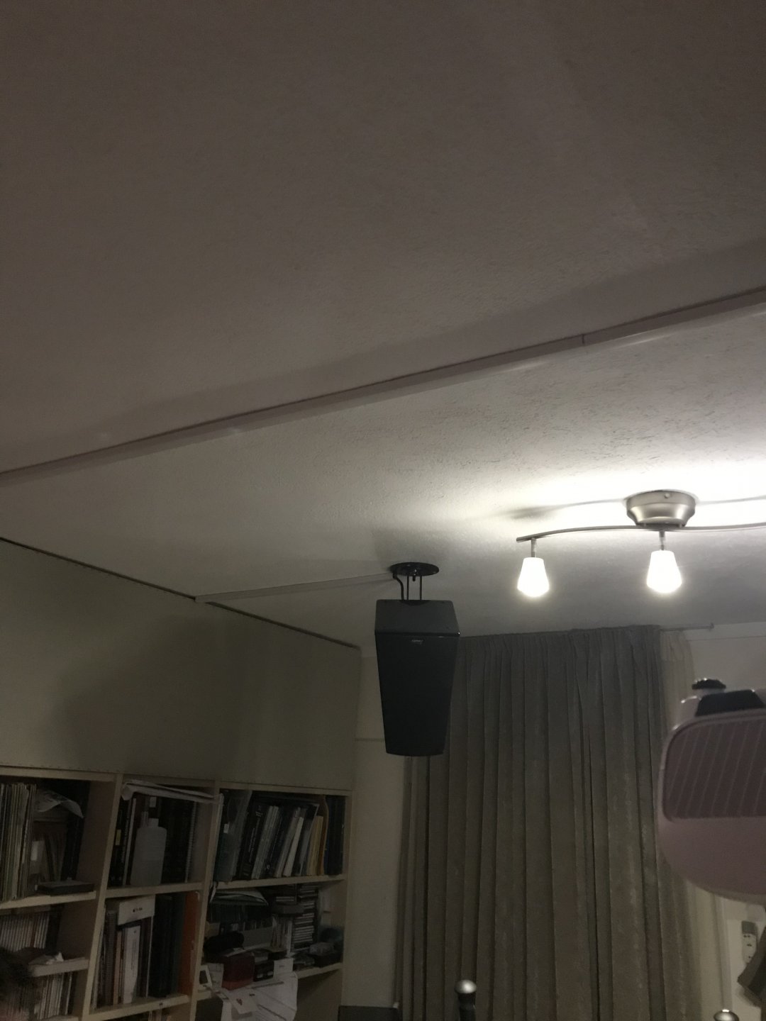

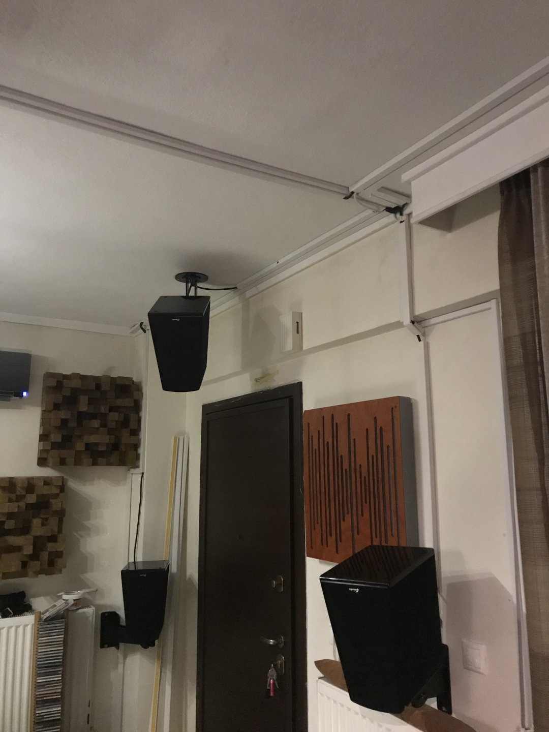

[DOUBLEPOST=1562364144][/DOUBLEPOST]επειδή είμαι σχεδόν σίγουρος ότι τα ηχεία δεν τρυπήθηκαν...από που πιάστηκαν σε τέτοια κλίση?
έχουν μπας ριφλεξ πισω?
32.015
92.353
Εχουν σύστημα κρέμασματος σε τοίχο απο κατασκευής, πάνω στο οποίο προσαρμόστηκε η σχεδίαση της βάσης. Όχι δεν ειναι bass reflex- έχουν passive radiators

Νόμισα ότι Aon3 είναι μόνο τα μπροστινά. Ξεγελιέται το μάτι στις φωτογραφίες και τα βλέπει διαφορετικά τα πίσω.
32.015
92.353
Όλα εκτός από την μπροστινή τριάδα
