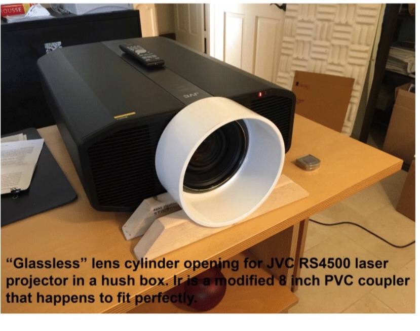

Ο θόρυβος του epson 9300 σε λειτουργία HDR.
Σε ήσυχες στιγμές της ταινίας είναι τόσο ακουστός, που με εξοργίζει. Δεν μπορει να στήνουμε συστήματα απόλαυσης και να ακούμε το καβουρντιστήρι πάνω απο τα κεφάλια μας. Απίστευτος θόρυβος, δεν ξέρω γιατι το αποδεχόμαστε. Επειδή δεν βγαίνει απο τα ηχεία;
Πραγματικά, αν έβγαινε απο τα ηχεία θα τα είχαμε πετάξει στα σκουπίδια.
Κάτι πρέπει να γίνει χτες.
Τρεις λύσεις σκέφτομαι:
  1. Άλλη ρύθμιση στον προβολέα. Ιδέα δεν εχω αν ειναι εφικτό να δεις HDR με αλλη ρύθμιση που δεν κάνει σαν αεροπλανοφόρο.
  2. Άλλος προβολέας. Υπάρχει άραγε κάποιος που να είναι 10db πιο ήσυχος σε HDR? Αν όχι σήμερα, θα βγει κανένας σύντομα;

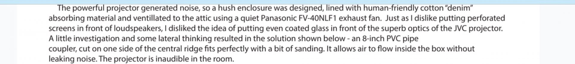

  3. Κουτί, σαν αυτό που έφτιαξε ο Toole, ηχητικά μονωμένο με μεγάλους ήσυχους ανεμιστήρες
Προτάσεις;
60.232
146.815
Σε HDR ανάβει η λάμπα στο τέρμα, οπότε το ανεμιστήρι ανεβάζει στροφές.
Δες τα τεχνικά χαρακτηριστικά του δικού σου, διότι κάπου θα αναγράφεται η μέτρηση σε ντεσιμπέλ σε όλες τις στάθμες λάμπας.
Δες μετά τι παίζει σε 4κ sony & jvc.
Και ξαναμιλαμε.
Έτσι κι αλλιώς, μπορεί να γίνει ένας "κλωβός" ηχομόνωσης, αλλά ανοιχτός για να αερίζεται.
Προφανώς θέλει διπλό κοποπρεν στο ταβάνι, πάνω από τον προβολέα, να μαζεύει την ανάκλαση.
Μετά θέλει μια πλάκα κάτω από τον προβολέα, με κοποπρεν προς την πλευρά του προβολέα.
Τέλος, κρεμάς 3 πλάκες κοποπρεν από το ταβάνι να πέφτουν κάθετα ώστε να κλείσουν τα 3 πλάγια του προβολέα, όχι πλήρως, να αναπνέει.
Από μπροστά μάλλον θα πρέπει να μείνει ανοιχτό για αερισμό, εκτός κι αν κρεμάσεις και κει με τρύπα για να περνάει το φως από το φακό.
Στην εξωτερική πλευρά του κοποπρεν, αυτή που θα βλέπεις, μπορείς να κολλήσεις κανένα μικρό διαχυτικο, για εμφάνιση.
Είναι υψισυχνος ο θόρυβος του ανεμιστήρα, νομίζω πως το κοποπρεν θα το κόψει σημαντικά (καμιά 25-αρια ντεσιμπέλ)
