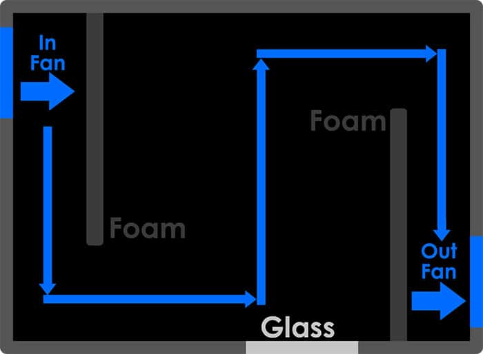

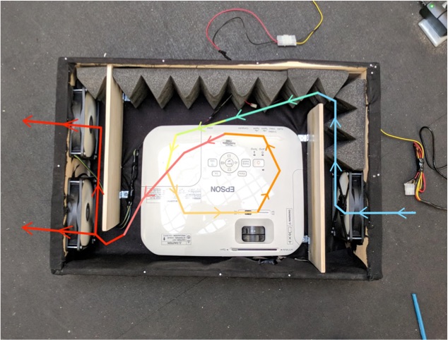

Ξηλωνεις τον παλιό
Φτιαχνεις κουτάκι μετατροπής
Βάζεις δύο τεράστιους noctua
Καλή θέαση
Εχω την εντύπωση πως και με κουτί μετατροπής και δυο noctua και ηχοαπορόφηση μέσα πάλι θα έχει θόρυβο.
Ασε που θα έχει να λύσει άλλα προβλήματα ευθυγράμμισης του φακού στο κουτί.
Ασε που ο ήχος από τα ανεμιστήρια θα περνάει από τα ανοίγματα για τους noctua.

Η βασική ιδέα είναι τα κανάλια εξαερισμού και οι μεγάλοι ποιοτικοί ανεμιστήρες.

Μην ξεχνάς ότι η ροή του αέρα στον 9300 είναι εισαγωγή και εξαγωγή από την εμπρόσθια όψη. Άρα τα οποιαδήποτε ανεμιστηράκια θα πρέπει να μπουν εμπρός.
Τέτοιου είδους λαβύρινθο είχαν παλιά οι OPTOMA H77-79.
Ναι, σαφώς και το εχω υπόψιν μου.
Μανώλη, οποιοδήποτε σχέδιο θα περάσει απο την έγκριση σου πριν υλοποιηθεί.
30.339
30.171
Αυτό , το γεγονός καθιστά την υλοποίηση του κουτιού λίγο πιο δύσκολη, μια και θα χρειαστεί και ένα ακόμα χώρισμα μέσα στο κουτί το οποίο θα αποτρέπει την ανάμειξη του ψυχρού αέρα της εισαγωγής με τον θερμό της εξαγωγής.
Μιλάμε για πλήρη απομόνωση. Δλδ να εφάπτεται σε όλο το βάθος του προβολέα επάνω και κάτω.
Δεν ξέρω αν γίνομαι αντιληπτός.

Εφόσον έχεις είσοδο και έξοδο αέρα από μπροστά, δεν έχει κανένα νόημα τέτοιος "λαβύρινθος".
Και το κουτί γενικά δεν έχει νόημα.
Έχεις βρε κάνα κομμάτι απορρόφηση στο σπίτι; Έχουν στο πρακτικερ αν σου τελείωσαν, έχω κάτι κομμάτια και γω...
Εχω άπειρα. Το δοκίμασα, δεν βοηθάει.
