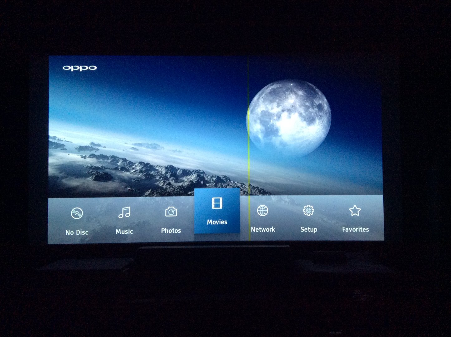

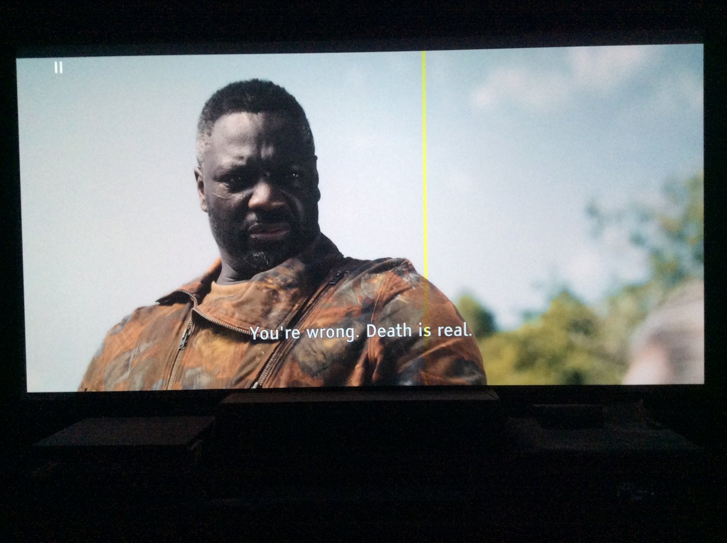

Εκεί που ήμουν πανευτυχής με το νέο καλιμπράρισμα του προβολέα (Epson 9300 υπενθυμίζω) απο τον ΜΚ προ μερικών εβδομάδων, και μάλιστα με νέο setting για HDR με τους ανεμιστήρες για την λάμπα να μην τσιρίζουν, πάθαμε αυτό:
Μια κίτρινη γραμμή εμφανίστηκε πριν 5-6 μέρες. Στην αρχή έφευγε στο τρίλεπτο, χτες στο εικοσάλεπτο, σήμερα εχει κατσικωθεί εκεί και δεν φεύγει με τίποτα.
Προφανώς το πρόβλημα είναι στο hardware, και χρειάζεται αντιμετώπιση. Ακόμα και εγω που δεν είμαι χαϊεντάς στην εικόνα δεν αντέχω να βλέπω μια γραμμή μέσα στη μούρη μου.
Οπότε;
Επιλογές που έχω σκεφτεί μέχρι τώρα:
  1. Τον παω στην αντιπροσωπεία αν και είμαστε εκτός εγγύησης.. Απο όσα ξέρω το service είναι στην Ιταλία, και δεν έχουν και πολύ καλά αποτελέσματα. Και καθυστερούν πολύ.
  2. Βγάζω μπατζετ αντικατάστασης και τον πετάω στα σκουπίδια. Δεν είχα κανέναν σκοπό φέτος να δώσω χρήματα στα μηχανάκια, οπότε ας πούμε 4-5Κ max. Μια μεγάλη OLED? Μια 83in Sony που έχω δει είναι εντός μπάτζετ. Άλλη πρόταση; αλλά πάντα σε μέγιστο μέγεθος.
  3. Δύσκολα θα ξαναπηγαινα σε προβολέα, αλλα εδώ έχουμε το πλεονέκτημα πως η οθόνη υπαρχει ήδη, θα βγει ο ενας θα μπει ο άλλος, καλιμπράρισμα προβολέα, έτοιμοι. Ενώ στην TV θα χρειαστεί και καλιμπράρισμα ήχου λόγω της νέας ανακλαστικής επιφάνειας, και δεν εχω καμία όρεξη, θα ήθελα να το αποφύγω αν είναι δυνατόν... οπότε ποιον; Τον 9400; Τι υπάρχει σε αυτές τις τιμές;
View attachment 274572 View attachment 274573
Οπότε;
Υπάρχουν και χειρότερα φίλος με δύο γραμμές κατσικωμενες και σε πρασινουλη...χαχαχα...1700 ευρα μου είπανε στην Εpson κάι να πάει και Ιταλία εννοείται για να φτιαχτεί...περιμένω να δω πότε θα σκάσει μύτη η τρίτη γραμμή να ολοκληρωθεί ως άνδρας ρε παιδί μου...βέβαια εγώ έχω τον 9100 που είναι 8ετιας το χρυσό μου οπότε δικαιολογείται μια γραμμή παραπάνω εεεε????
