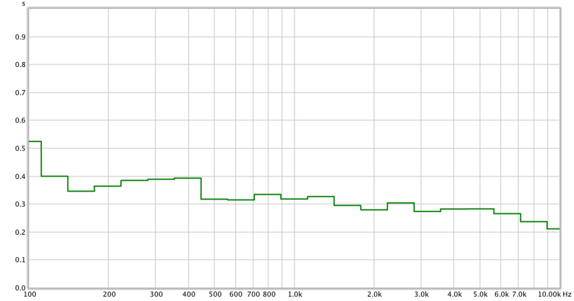

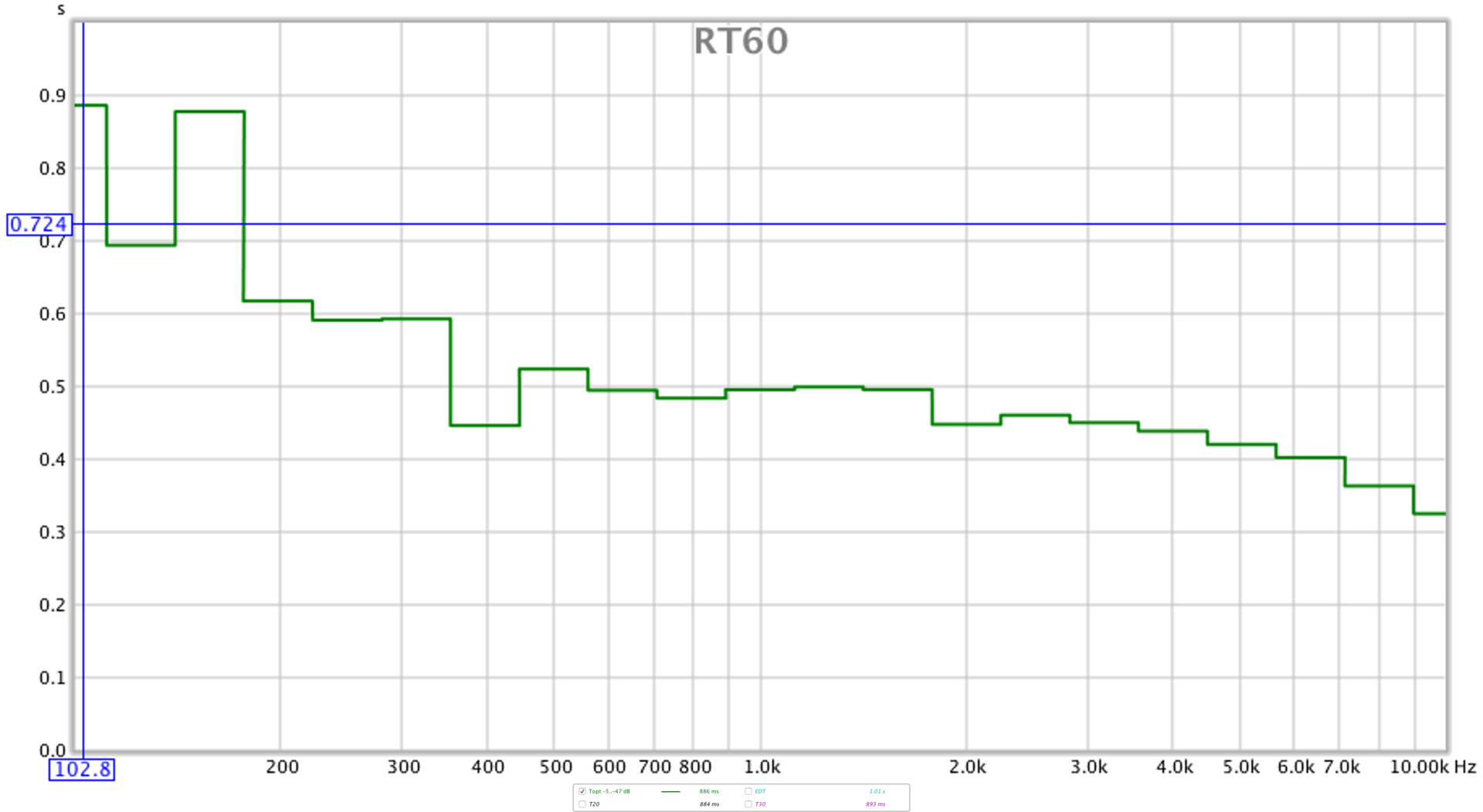

Ολοκλήρωσα (λέω πως..) την φροντιδα του χώρου.
Οπως ειχα πει και στο αλλο θρεντ προ εβδομάδος, εχω φτασει το RT60 σε αποδεκτό επίπεδο
ΠΡΙΝ ΕΝΑ ΕΤΟΣ (ΓΤΠΚ)
ΣΗΜΕΡΑ

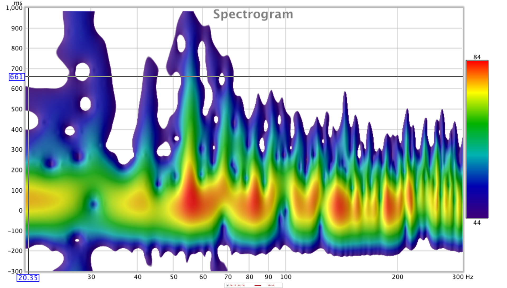

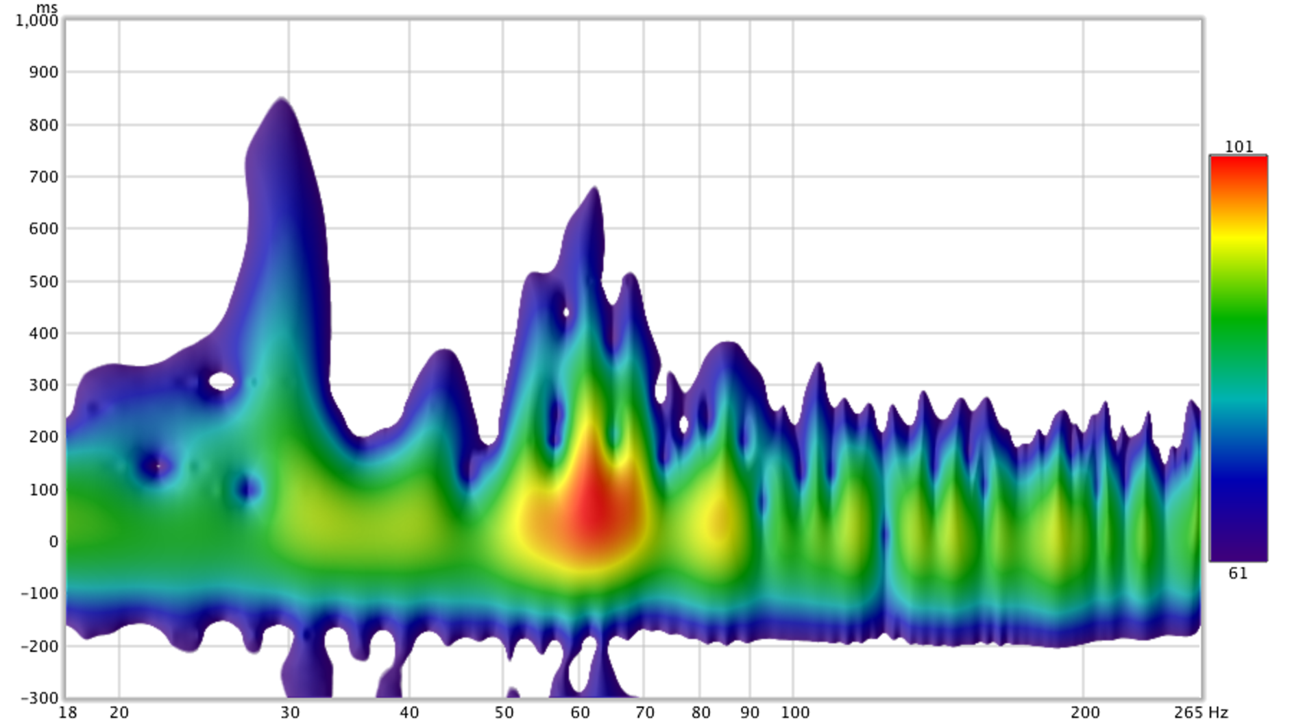

ΚΑΙ Spectrogram (παλιο, off the chart ΓΤΠK, επι 2)
Και σημερα
Αυτα στα 30 και 60 HZ δεν παλεύονται, πρέπει να κάνω αγριάδες....
