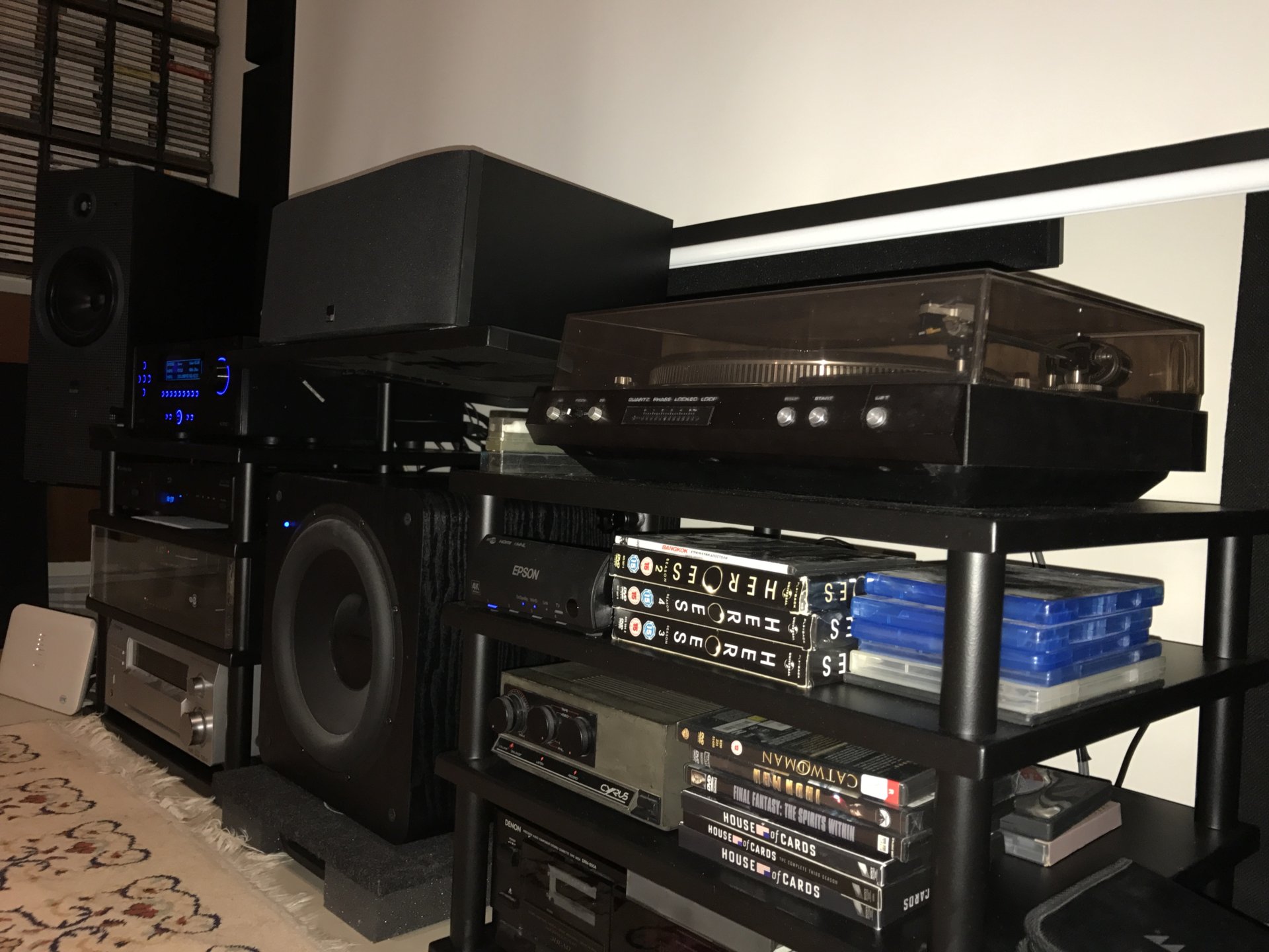

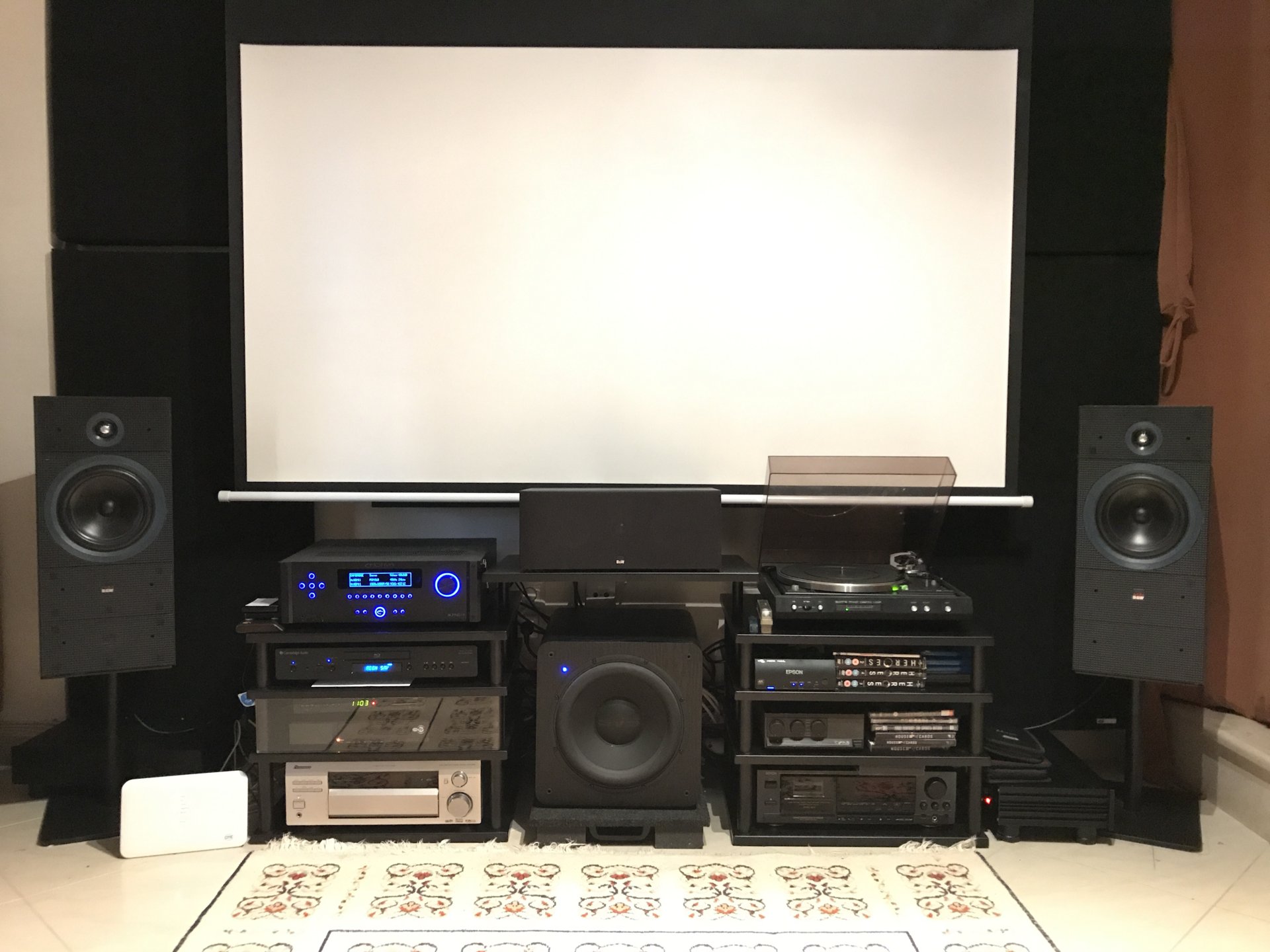

Με γεια, ευλογημένα να 'ναι!
Να βάλεις ένα παραβάν στα μηχανήματα μπροστά όταν βλέπεις ταινίες, με τόσα λαμπάκια αναμμένα δεν γίνεται δουλειά.

Αηδία σκέτη είναι... :o Και το πικάπι, και ο σάιρους, κ κείνο το πράμα κάτω κάτω που είναι ίδιο το παλιό μου τρικέφαλο :cry:... Για να μην ξανα ψάχνω όλο το θρέντ, αυτό το υποβαθύφωνο που μοιάζει με σανφάιαρ, ποιό είναι; :thumbsup:
SVS sb2000

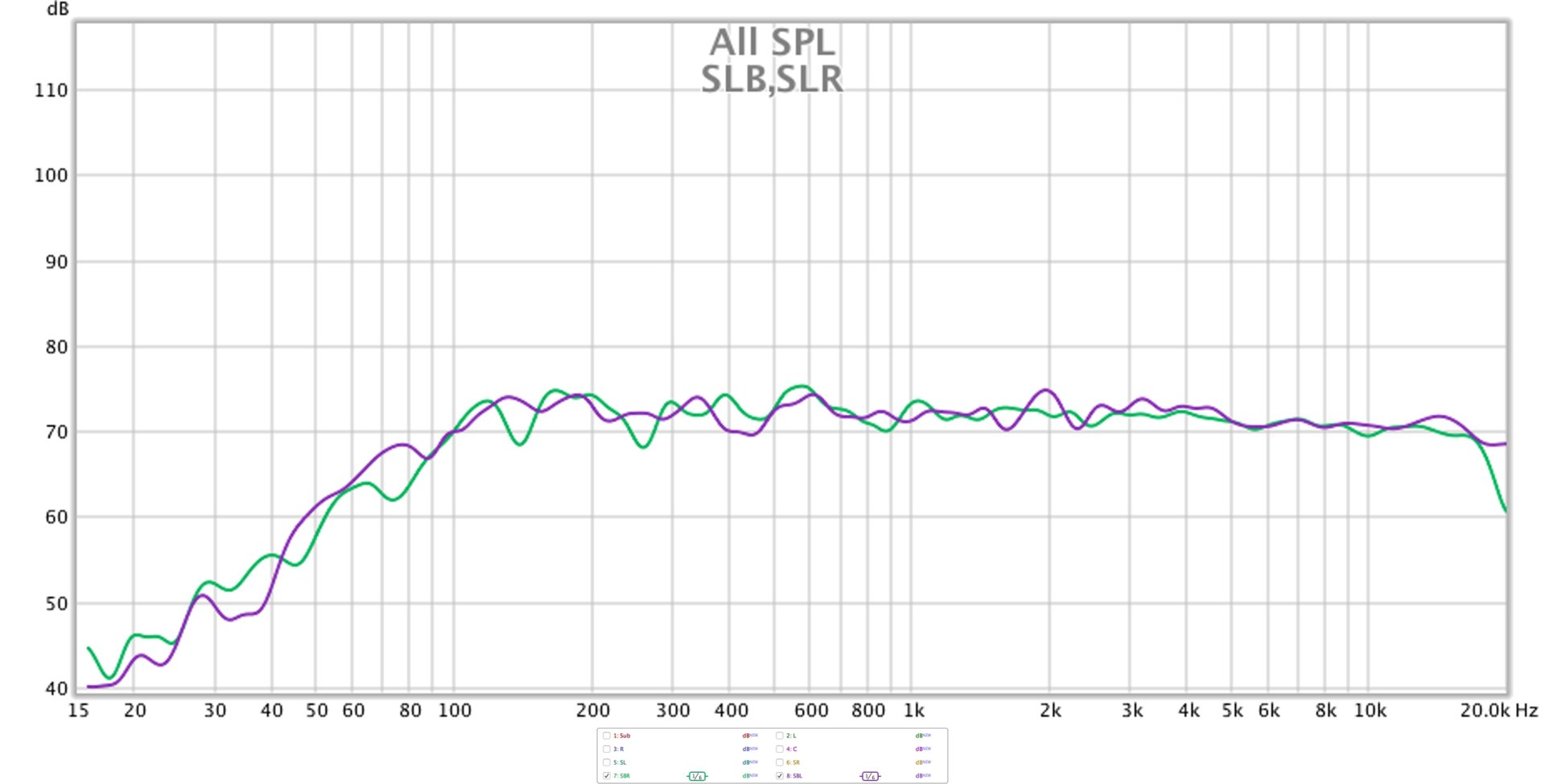

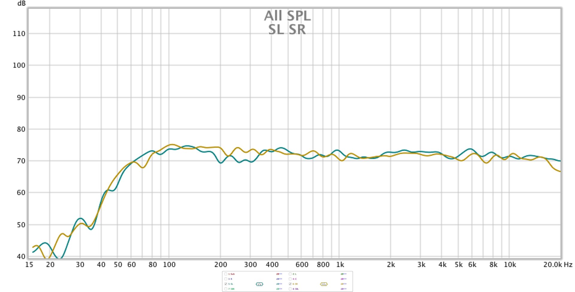

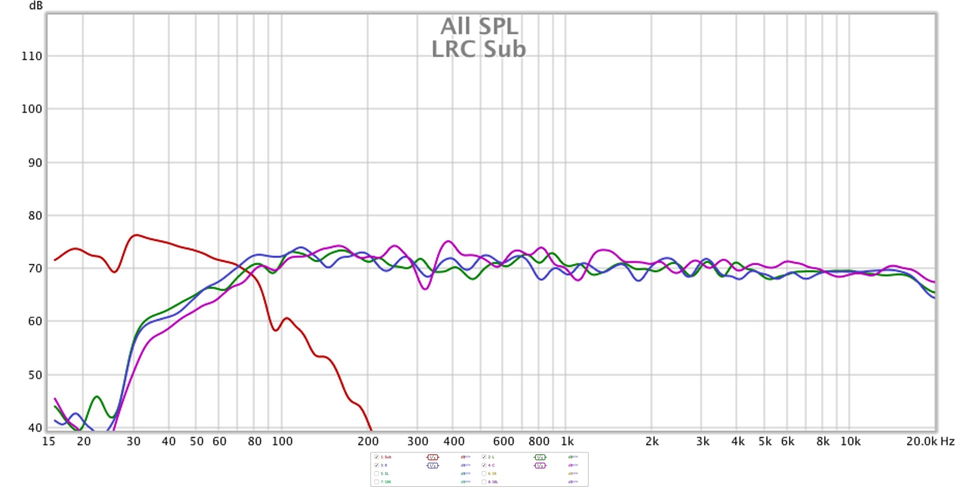

[DOUBLEPOST=1492943848][/DOUBLEPOST]Έτρεξα στα γρήγορα πολυκάναλο Dirac.
Θέλω πολύ διάβασμα για να το μάθω τόσο καλά οσο την δικάναλη έκδοση
1/6 smoothing
LRC+Sub
SL-SR
SLB-SLR
