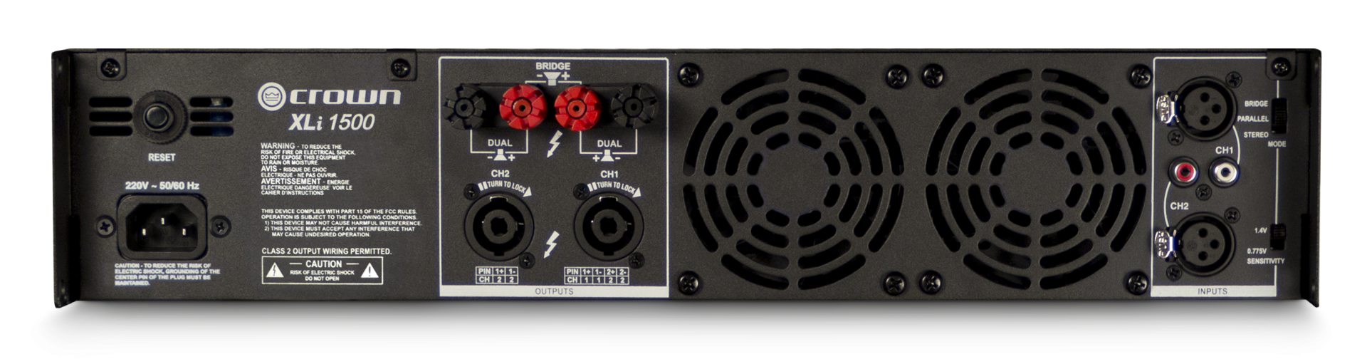

Επειδή οι τελικοί είναι τρεις δικάναλοι για το 5,1 σύστημα, περισσεύει ένα κανάλι. Σκέφτομαι να γεφυρώσω τον xli 1500 και να τον βάλω να οδηγήσει το κεντρικό!!
Δεν έχω ασχοληθεί ξανά με γεφύρωση ,βλέποντας το σχεδιάγραμμα κατάλαβα ότι οι δύο μπανάνες του καλωδίου θα πάνε στους δύο "κόκκινους" ακροδέκτες του ενισχυτή. Κατάλαβα καλά;;;

έτσι ακριβώς Δημήτρη μπαίνουν....
και πολύ καλά θα κάνεις:thumbsup:

και να μην ξεχάσεις να βάλεις το διακοπτάκη στη θέση bringe
Ναι φίλε το είχα είδη κάνει αυτό. Ευχαριστώ βασικότατη παρατήρηση.!!
