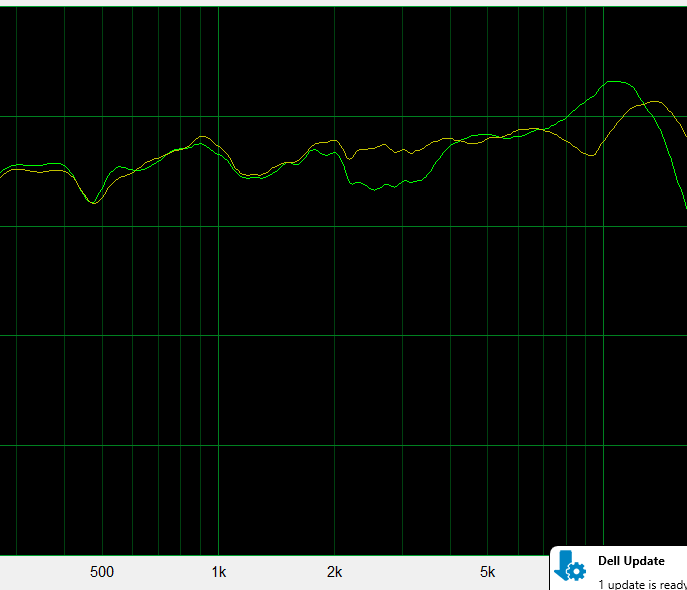

π.χ 2 παλιά μου ηχεία
Μετά τα 280 για να μην μετράει ο χώρος
Κάτι δεν μου κόλλαγε σωστα.
(μέτρηση petermeni)
