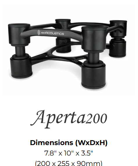

Ta kef q concerto meta μπαινουν πανω σε επιπλο τυπου μπουφε γι'αυτο στα προτεινα. Χαμηλη παραμορφωση, ομοιομορφη διασπορα, μη ενοχλητικα πριμα και μη προβολικα μεσαια και καλο γεματο μπασο. Και επειδη ειπες ειναι 70 εκ το υψος του επιπλου και η καθετη διασπορα του concerto meta ειναι μεγαλη λογω ομοαξονικου σχεδιασμου δε θα αλλαξει η τονικοτητα αν το τουιτερ ειναι πιο ψηλα απο το αυτι σου η πιο χαμηλα.Απλως βαλε isoacoustics aperta 200 απο κατω οταν μπορεσεις για σωστο decoupling απο το επιπλο.
