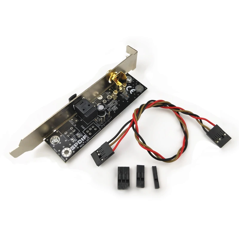

Αφού ο ενισχυτής έχει ψηφιακή είσοδο, δες μήπως ο υπολογιστής έχει toslink κρυμμένη μέσα σε κάποιο βύσμα.

Στα specs της μητρικής αναφέρει υποστήριξη για s/pdif out ( ομοαξονική ). Αφού βρεις τον τρόπο να συνδέσεις μέσω αυτής της εξόδου τον υπολογιστή με τον ενισχυτή, απο τις ιδιότητες ήχου θα επιλέγεις αν θέλεις ο ήχος να πηγαίνει στη ψηφιακή έξοδο ή στην έξοδο των ηχείων. Γίνεται.
Ή εναλλακτικά, παίρνεις ένα usb dac και ξεμπερδεύεις.

Προσοχή μόνο, έβαλα κι εγώ ένα τέτοιο επάνω στη μητρική πριν από χρόνια, αλλά η ομοαξονική δεν δούλευε, μόνο η οπτική. Βλέπετε η τάση του S/PDIF (0.6V) είναι διαφορετική από την TTL (5V), και οι ταιβανέζοι κάναν την πάπια.
