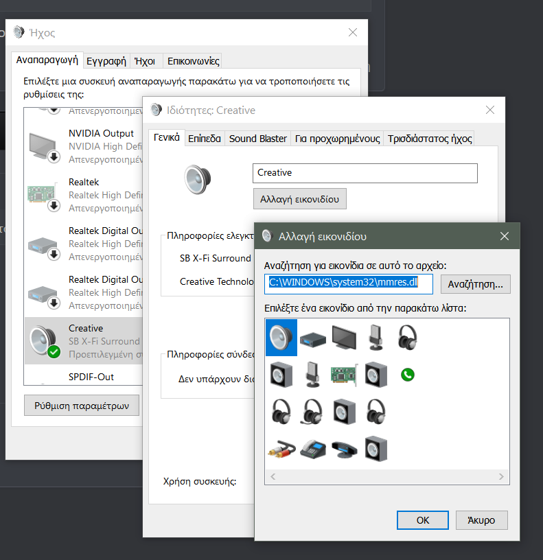

ότι από την ώρα που ο ήχος πάει στον yamaha ας πούμε είναι ''διαδικαστικό'' το θέμα να μη σου βγάζει το εικονίδιο
του avr η Intel
Οκ, κανω μια σκεψη. Οταν για πρωτη φορα συνδεω στον yamaha καινουργια συσκευη (πρωτα pc μετα λαπτοπ) βγαζει το εικονιδιο του ενισχυτη και μετα χανεται, αν συνδεσω παλι μια καινουργια πχ λαπτοπ του ανηψιου μου θα το βγαλει?
το pc είναι κανένα nuc Μήπως?
Οχι, οχι Intel i5 4590

Πήγαινε στη ''διαχείριση συσκευών==>¨προσαρμογείς οθόνης==> δεξί κλικ κατάργηση εγκατάστασης συσκευής και τσέκαρε και την διαγραφή λογισμικού και κάνε επανεκκίνηση
Να κανω καταργηση την καρτα γραφικων (Intel (R) HD 4600)?

μην αγχώνεσαι windows 10 έχεις στην επανεκκίνηση θα σου τον ξαναβρει

ναι αλλά από το μενού που σου είπα
Ναι το καταλαβα, Οκ το κανω
Δεν εχω 10 αλλα τα 8.1 προ. Για αυτο σε ρωτησα πριν. Ειχα ξανακανει καταργηση γραφικων και μετα μου εβγαζε <κινεζικα>, τα επανεφερα αλλα δε θυμαμαι τωρα πως, εχουν περασει χρονια. Ειναι ασφαλες αυτο?

εξαιρετικά ασφαλές αλλά με windows 10 :p
λογικά δεν θα έχεις πρόβλημα και με τα 8
θα σου τον βρει...και αν όχι κάνουμε manual εγκατάσταση

Εκανα οτι μου ειπες αλλα ......... Samsung Intel Display Audio!!! Το κερατο μου μεσα!!!

μην τρελαίνεσαι, δεν υπάρχει πρόβλημα ουσιαστικό
από την στιγμή που δίνει ήχο στον yamaha
ταινίες αποκωδικοποίηση παίρνεις κανονικά
δεν χάνεις δηλαδή κάτι σε ήχο
Υ.Γ έχεις δοκιμάσει άλλη έξοδο στον yamaha εκτός του arc?

Οχι και η τηλεοραση μου δεν εχει arc. Κοιτα νa δεις, δεν εχω κολλημα ντε και καλα να μου εμφανιστει το εικονιδιο του ενισχυτη. Απλως, βαζω netradio (εκει δεν υπαρχει καθολου αναμειξη υπολογιστη)και εχω καλυτερο ηχο απο οτι με το pc που παιζω mp3 (320kbps) και flac. Οταν το λαπτοπ ειχε το εικονιδιο του ενισχυτη ο ηχος ηταν πολυ πολυ καλυτερος, ειχα εντυπωσιαστει, απ' οτι ειναι τωρα! Και μου εχει μπει το μικροβιο οτι ο ηχος, δεν ξερω πως να το εκφρασω, δεν <βγαινει> απο τον ενισχυτη αλλα απο το pc (windows) και την τηλεοραση.

Οχι δεν ειναι θεμα εικονιδιου με τον τροπο που αναφερεις και νομιζεις!
