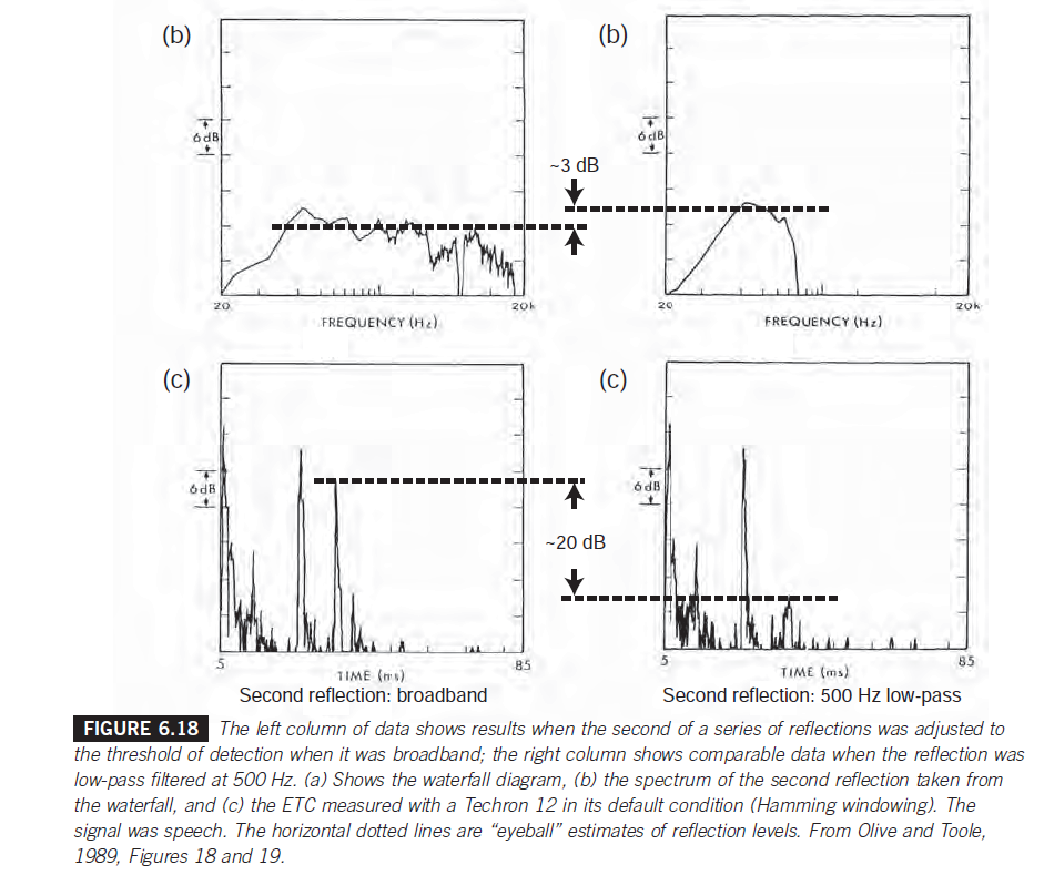

Μια δική μου συμβολή στην παράθεση img :
