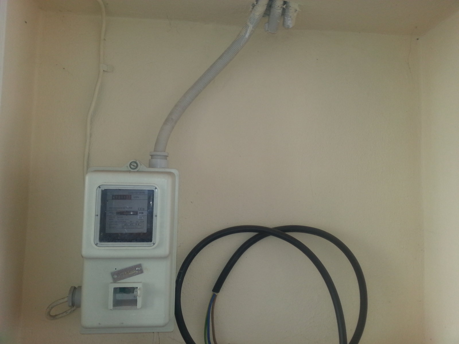

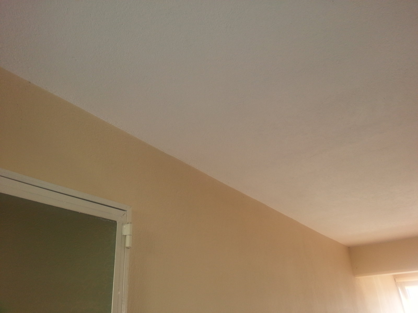

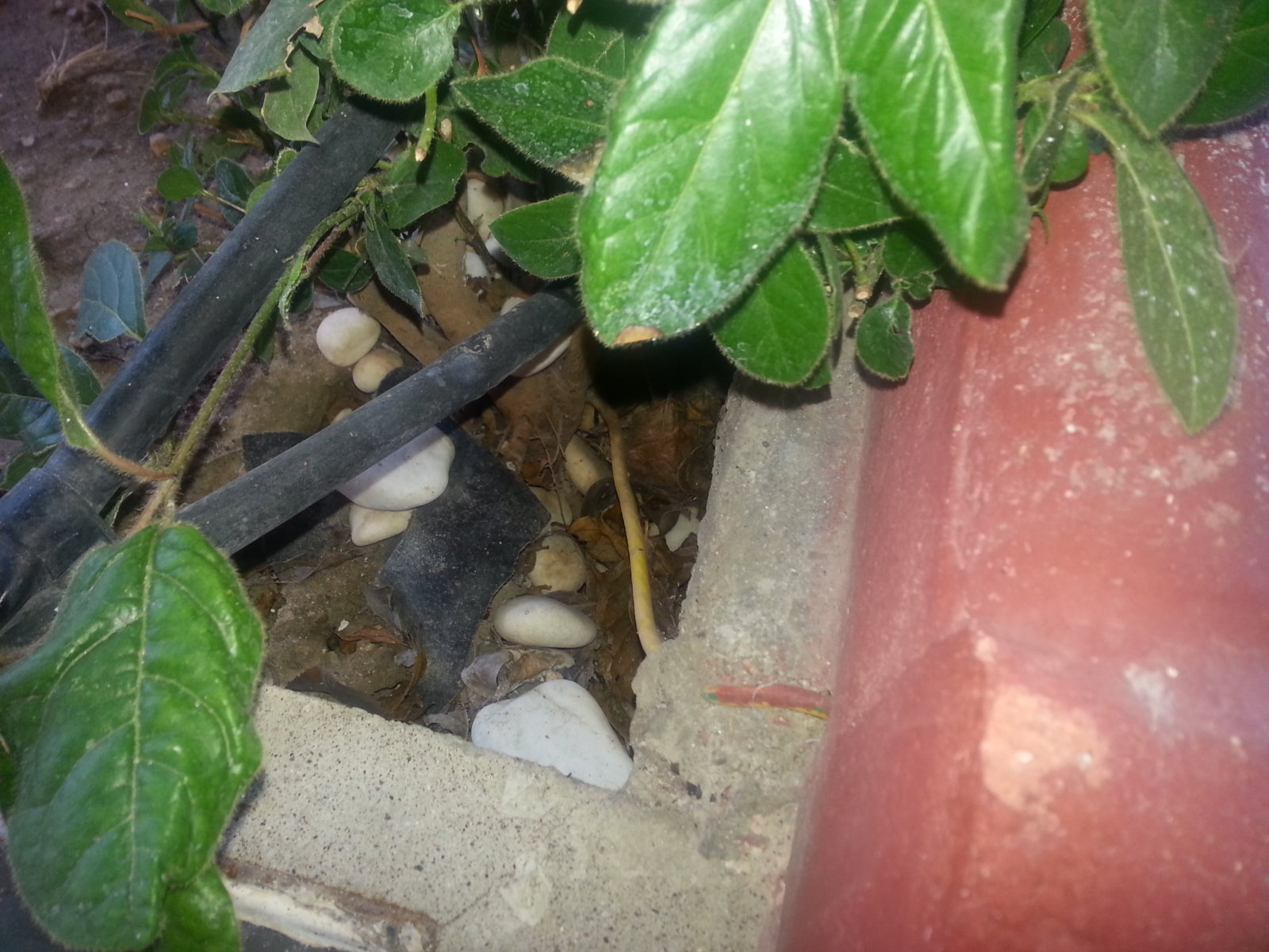

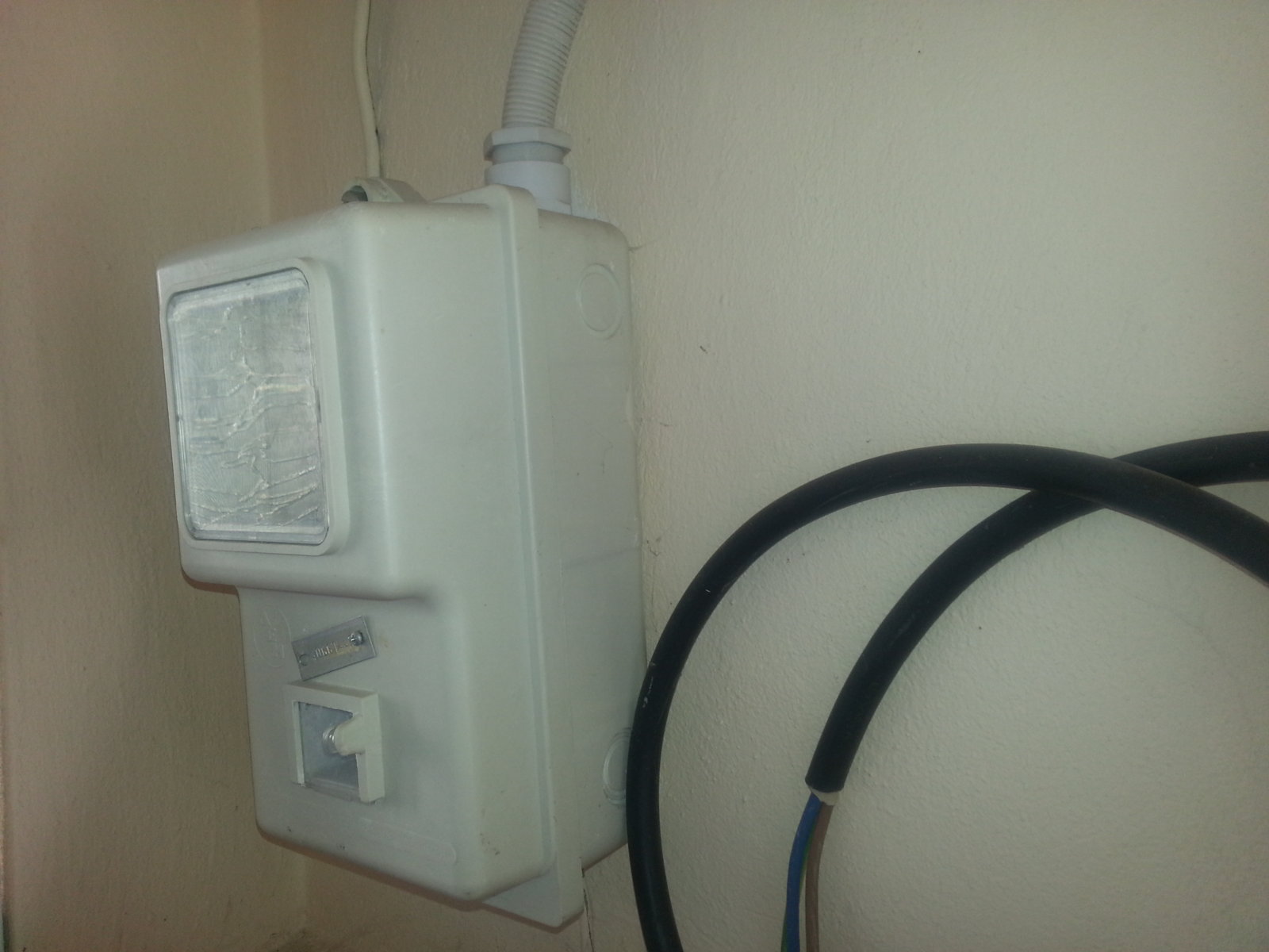

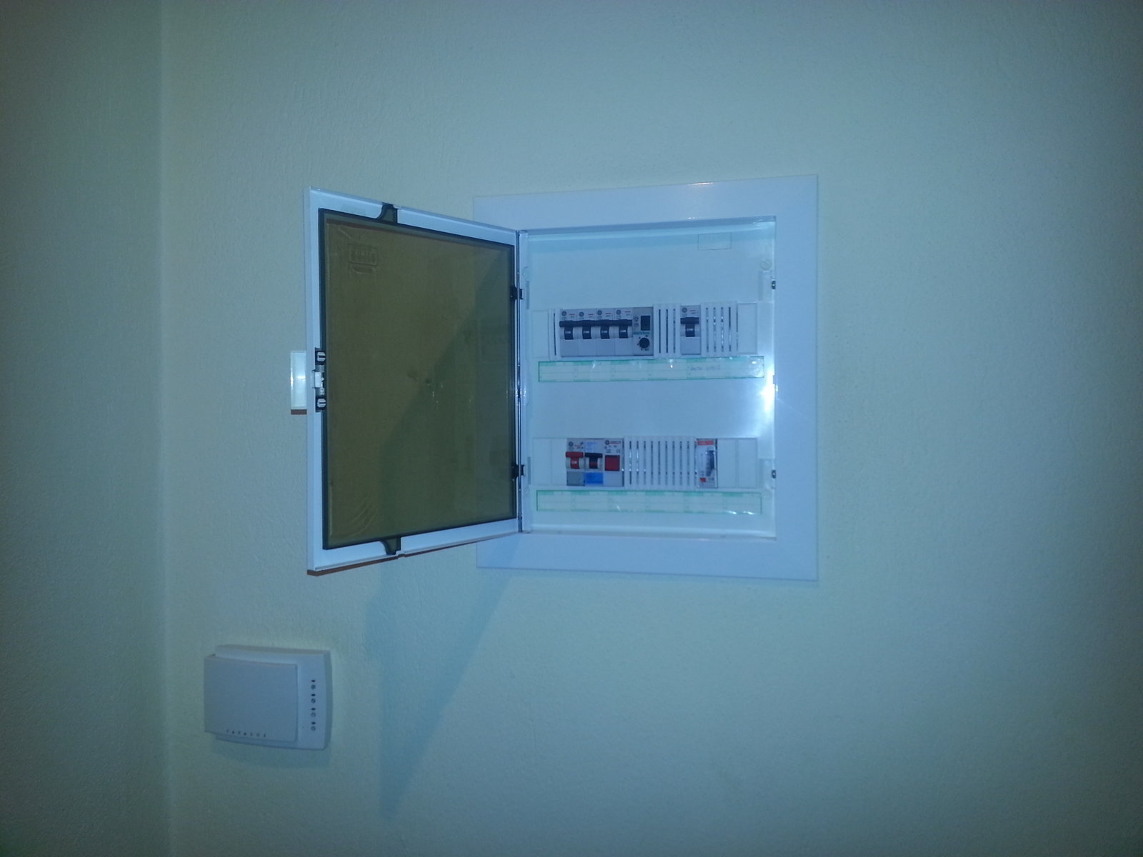

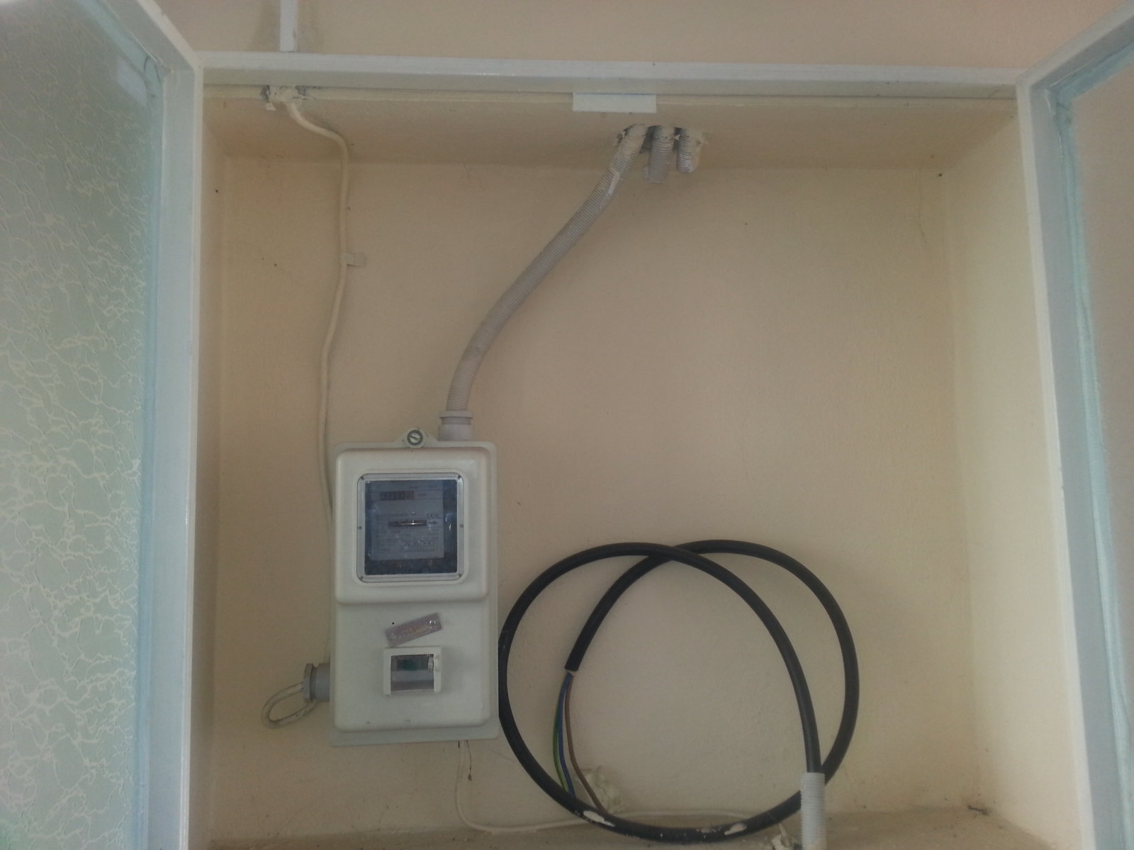

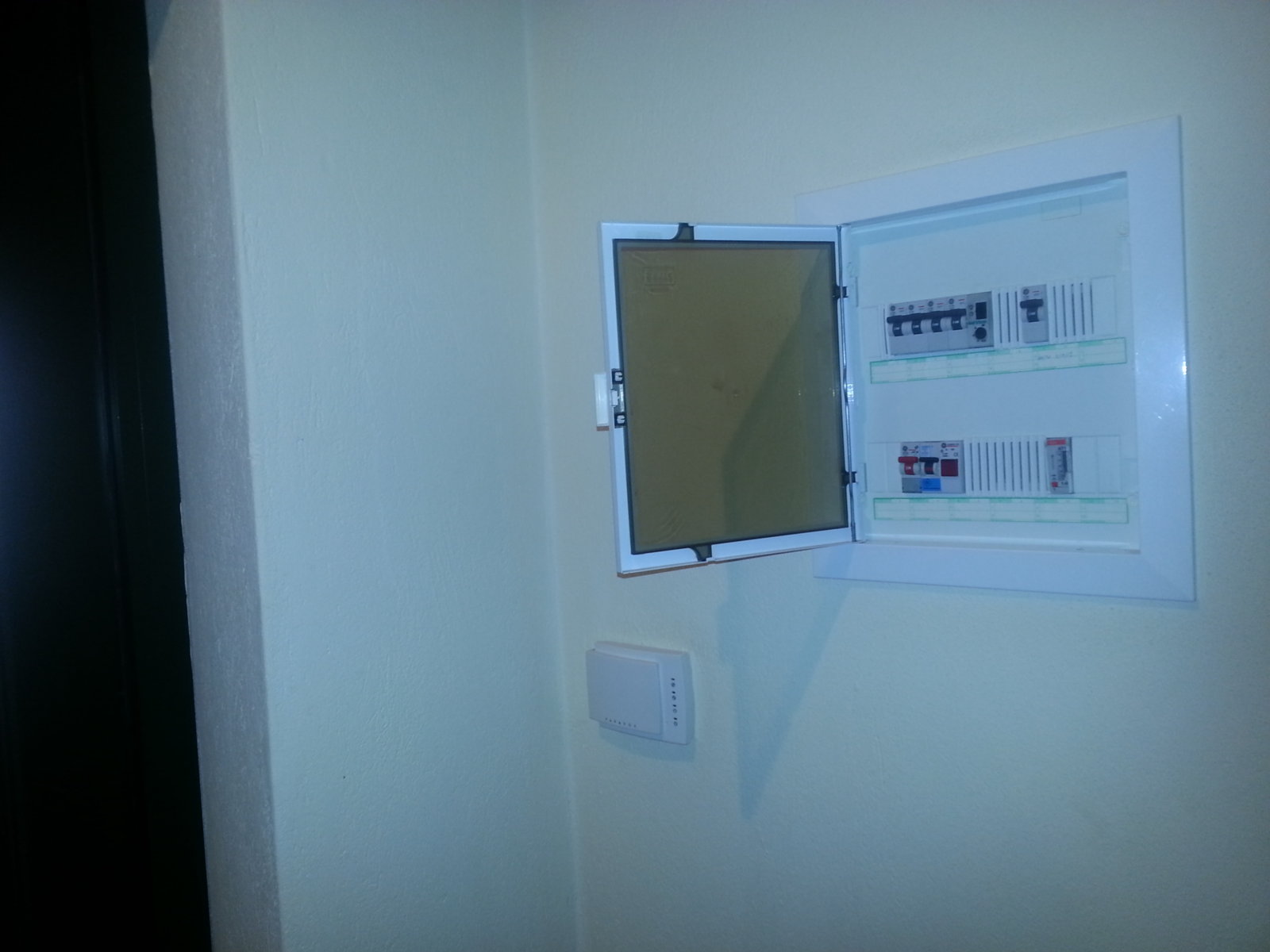

Καλημέρα παιδιά, χρόνια πολλά και πάλι. Προσθέτω κάποιες φωτό από το χώρο μου όπου προτίθεμαι να κάνω την εγκατάσταση, καθώς και την υπάρχουσα γείωση, (όσο μπορεί να φανεί)...
Ελπίζω να βοηθήσουν σε κάτι.

Δεν μπορείς να πάρεις δεύτερο καλώδιο από τον μετρητή της ΔΕΗ, μόνο από τον πίνακα παροχής του σπιτιού σου. Αλλιώς θα μπλέξεις, γιατί αυτός που θα έρθει για την καταμέτρηση, θα το δει, και θα το αναφέρει.
Στην εποχή της κρίσης, ξέρεις πόσα "κλειστά" διαμερίσματα και προεκτάσεις χωρίς οικοδομική άδεια, τροφοδοτούνται από "άλλο" ρολόι?
...εαν ειναι ετσι Γιαννη, τοτε δεν μπορω να κανω την εγκαρασταση! Εαν ζητησω εγγραφη αδεια, αφου τους εξηγησω τους λογους; μπορει να γινει; Απο τον εσωτερικο πινακα του σπιτιου ειναι δυσκολο διοτι ειναι στην αλλη ακρη και θα φαινονται τα καλωδια...

Δεν είμαι ειδικός σε σχέση με τον κανονισμό, αλλά νομίζω ότι ίσως γίνεται να έχεις ένα κεντρικό πίνακα δίπλα στο ρολόι της ΔΕΗ, και ο τωρινός σου πίνακας να είναι υποπίνακας του "νέου" κεντρικού πίνακα. Δηλαδή από το ρολόι της ΔΕΗ να πηγαίνεις με παροχή 10 ή 16mm2 στον νέο πίνακα, (που θα έχει διακόπτες, ρελέ διαφυγής και ασφάλειες ), και από εκεί να φεύγει το καλώδιο που συνδέεται τώρα στο ρολόι, για να συνδεθεί στον "υποπίνακά " σου μέσα στο σπίτι. Από τον ίδιο νέο κεντρικό πίνακα, θα φεύγει μία δεύτερη γραμμή για τα στερεοφωνικά σου. Με λίγα λόγια, δεν απαγορεύεται να έχεις υποπίνακες κάτω από έναν κεντρικό πίνακα, αλλά δεν μπορείς να έχεις παράλληλους πίνακες, από το ίδιο ρολόι.Ρώτησε όμως μήπως τα πράγματα είναι πιο απλά.
Πάντως ακόμη και αν σε αφήσουν να πάρεις δεύτερη γραμμή από το ρολόι, το καλώδιο από το ρολόι μέχρι το πινακάκι που θα φτιάξεις, πρέπει να είναι ίδιας διατομής με το καλώδιο που φεύγει τώρα από το ρολόι, γιατί προστατεύεται από την ίδια ασφάλεια (μέσα στο ρολόι), που είναι μάλλον 35Α.

Απαγορευεται να τραβηχθει δευτερο καλωδιο μετα τον μετρητη ΕΝΤΟΣ του σπιτιου; Ας ερθει η ΔΕΗ να κανει αυτοψια να δει που παει!
Μαλλον αυτο που λεει ο Γιαννης ειναι πιο λογικο (σηλ "πρωτευων" πινακας κατω διπλα στο ρολόι και απο εκει οπου θελεις - ακομη και στον γειτονα!)

..υπάρχει και αυτός ο πίνακας ο οποίος είναι στο ισόγειο, στην είσοδο της σκάλας, είναι για τον περιμετρικό φωτισμό του σπιτιού, δεν ξέρω όμως εάν παίρνει ρεύμα κατ'ευθείαν από το ρολόι, ή όχι.. θα το δω ...
Βέβαια εάν επιλέξω αυτή τη λύση, πρέπει να ανοίξω μία επιπλέον τρύπα στον τοίχο, αυξάνοντας τα μέτρα που πρέπει να τρέξει το καλώδιο έως τα μηχ/νήματα. Δεν είναι πρόβλημα αυτό, αρκεί να μπορώ να τραβήξω δεύτερο καλώδιο, από το ρολόι μέχρι τον πίνακα, και στη συνέχεια να κάνω την εγκατάσταση που θέλω. Οι αποστάσεις είναι περίπου 10 μέτρα, Είναι μεγάλη θεωρείς? μπορεί να παρουσιάσει κάποιο πρόβλημα στην απόδοση?
Δεν βλέπω ρελέ διαφυγής σε αυτόν τον υποπίνακα, οπότε μάλλον παίρνει από τον κεντρικό πίνακα του σπιτιού. (Κατέβασε τον γενικό του σπιτιού να δεις αν έχεις περιμετρικό φωτισμό). -Αν παίρνει από το ρολόι χωρίς ρελέ διαφυγής, όποιος το έκανε είναι για πολλές #$%#$%#.
Σε αυτή την περίπτωση, βάλε τα πρόσθετα υλικά σου μέσα σε αυτόν τον υποπίνακα (δηλαδή έναν νέο μικροαυτόματο), και φύγε από κει για τα στερεοφωνικά. Αν η είσοδος σε αυτόν τον υποπίνακα, γίνεται με καλώδιο πάνω από 2,5mm2, μάλλον δεν θα έχεις πρόβλημα. -Γιατί η αρχική ιδέα ήταν η γραμμή για τα στερεοφωνικά να μην έχει άλλες καταναλώσεις, αλλά αλλιώς τα φέρνει ...η υπάρχουσα εγκατάσταση.
