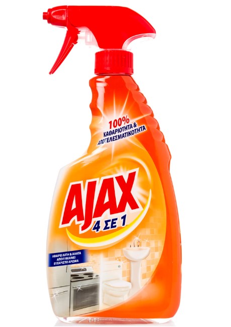

Η ισοπροπυλική αλκοόλη είναι καλή για άλλα πράγματα σίγουρα.
Οχι για πρόσοψη μηχανήματος με μεταξοτυπίες που μπορεί και να σβηστούν όμως.
Δεν θα το ρίσκαρα.
Αζαξ η καλύτερη λύση.
Μετά λύσιμο της πρόσοψης και πλύσιμο με ζεστό νερό και σαπούνι πιάτων . Μετά αν χρειαστεί παλι αζαξ.

Θα συμφωνήσω με τη συντηρητική προσέγγιση του abcd. Πρώτα σκέτο νεράκι στο πανάκι ή σε μαλακό σφουγγαράκι. (Άλλωστε οι ρύποι και τα χρόνια μπορεί να έχουν προσβάλλει γράμματα/μεταξοτυπίες και να βγουν κι αυτά μαζί αν χρησιμοποιηθεί κάτι ισχυρό.) Αν δεν γίνει η δουλειά με το νερό, το επόμενο ασφαλέστερο είναι να χρησιμοποιηθεί και λίγο υγρό πιάτων. Και ανάλογα προχωράμε σταδιακά και δοκιμάζοντας, - πρώτα στην πίσω μεριά - azax, το υγρό καθαρισμού των γυαλιών μας (συνήθως βασίζεται στην ισοπροπυλική αλκοόλη) κλπ.
