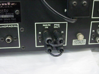

Να βάλεις στο πρόγραμμα την αγορά ενός πολυκάναλου μεταχειρισμένου δυνατού ενισχυτή.
Ή αν είσαι λάτρης του vintage,έναν ενισχυτή-ραδιοενισχυτή με pre out-main in συνδέσεις

Ο πρώτος τρόπος, αν και ηλεκτρικά ίδιος με τον δεύτερο, έχει το πλεονέκτημα του διακόπτη (Speakers A / Speakers B). Μπορείς να ανοιγοκλείνεις μόνο το sub όταν θέλεις. Επίσης είναι ευκολότερη η συνδεσμολογία χοντρού καλωδίου στις διαφορετικές μπόρνες (αν όχι μονόδρομος - οι μπόρνες σου είναι της πλάκας), ή και φίλτρου.
Αν τώρα πας κάποτε σε τεχνικό, πάρα πολύ εύκολα (κατά 98% - δεν βρίσκω σχηματικό) σου προσθέτει line level εξόδους ελεγχόμενες από το volume του ενισχυτή.

Ο τρόπος σύνδεσης μέσω :
tape out -->line level (sub) & line out (sub) --> tape Rec in (ενισχυτή)
Μου προσφέρει κάτι επιπλεον ή όχι ?
" You guys are missing the obvious. Use the Tape Monitor. Go out from the tape out to the line level of the sub, then from the subs line outs back to the JVS tape REC in. Keep the tape monitor button active for the sub to be in the circuit. Adjust the subs cross over to match the speakers FQ drop off point. "
220
125
Όχι δεν γίνεται αυτό. Δεν θα λειτουργεί η ένταση. Όλες οι tape rec out είναι σταθερής έντασης.
