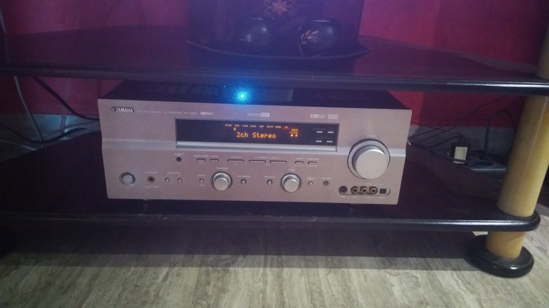

Επειδή δεν βγάζω άκρη τωρα,θα ακούω με τον Yamaxa rxv 650, μπορεί και να μείνει μόνιμα θα δω.
