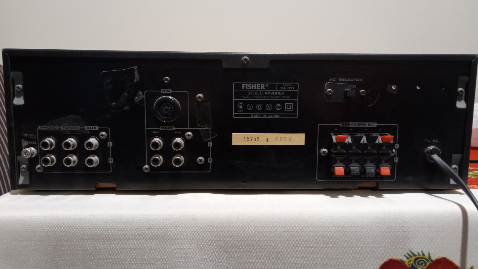

Eρώτηση - Απορία για την συνδεση Laptop-Daη-Ενισχυτής
* DAC στο laptop με usb - διπλό rca από την έξοδο του DAC -> Aux του Ενισχυτή ???
Για να καταλάβω καλύτερα, το Dac πρώτα κανει την μετατροπή και μετά στέλνει το σήμα στον ενισχυτή?
Αν το σκέφτομαι σωστα, αυτό σημαίνει ότι μπορείς να στείλεις το σήμα στον ενίσχυτή και ασύρματα?
Ναι. Μετατρέπει το ψηφιακό σήμα σε αναλογικό. Για ασύρματο θα πρέπει να υποστηρίζουν τόσο το ντακ όσο και ο ενισχυτής, είτε γουάι φάι (προτιμότερο) είτε μπλουτούθ.

Δεν είναι απαραίτητο να έχω ασύρματη σύνδεση, απλά αναρωτιέμαι τους διάφορους τρόπους σύνδεσης του για να γνωρίζω (δεν ειχα άλλη φορά dac). Άρα σε παρακαλώ, θα μπορούσες να μου γράψεις συνοπτικά τους τρόπους σύνδεσης με τον ενισχυτή?
1ος - από το dac ->usb στο laptop και από το dac, 2 rca ->2 rca στην aux του ενισχυτή ?
2ος - από το dac ->usb στο laptop και από το laptop -> jack(καρφί) 2 rca -> στον ενισχυτή ?
3ος-από το dac -> usb στο laptop και από το laptop -> ασύρματα με bluetooth στον ενισχυτη?
Ισχύουν αυτοί οι τρόποι ή και κάποιος άλλος?

Απο τη στιγμή που θα έχεις dac και δεν θα σε ενδιαφέρει η ασύρματη σύνδεση, ισχύει μόνο η πρώτη περίπτωση. Σημειωτέον ότι ακόμα και αν σε απασχολούσε η απόσταση μεταξύ του υπολογιστή και της θέσης ακρόασης, τα περισσότερα προγράμματα αναπαραγωγής έχουν τη δυνατότητα τηλεχειρισμού μέσω εφαρμογής στο κινητό.

Η σειρά του σήματος είναι
1. ( Ψηφιακή Πηγή) ---> 2. (Μετατροπή σε αναλογικό) ---> 3. Ενίσχυση
Το 1. στην περίπτωσή σου είναι το laptop με τα αρχεία, το streaming τις ταινίες, το youtube, όλα.
Το 2. μπορεί να είναι είτε το ενσωματωμένο DAC της κάρτας ήχου του υπολογιστή σου που δίνει την έξοδό του στο καρφί των ακουστικών του laptop, είτε εξωτερικό DAC, που θα παίρνει το ψηφιακό σήμα του 1. από το USB και θα το μετατρέπει σε αναλογικό στις RCA εξόδους του.
Το 3. είναι ο Fisher.
261
80
