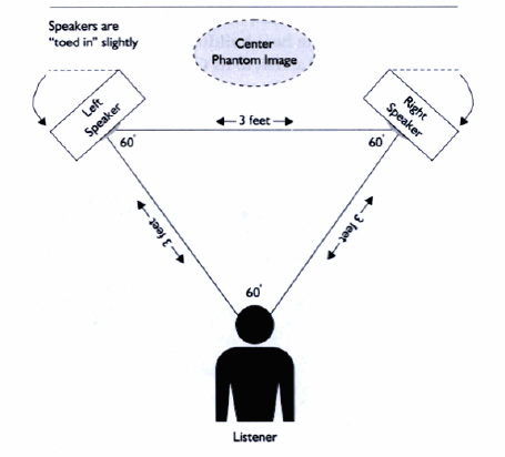

Εξαιρετική η ανάλυσή σου! Ετσί είναι οι κανόνες της ηχητικής! Πρέπει να τους αποδεχθούμε.... παράδειγμα,στό αυτοκίνητό σας θα τοποθετούσατε ποτέ τετράγωνους τροχούς;
Ο τρόπος τοποθέτησης όλων των ηχείων είναι ένας: το τρίγωνο ακρόασης.
Τα ηχεία και η θέση ακρόασης σχηματίζουν ένα ισόπλευρο τρίγωνο, δηλαδη έχουμε ακριβώς ίδιες αποστάσεις ανάμεσα στα ηχεία και από ηχεία σε θέση ακρόασης.
Τα ηχεία στρέφονται έτσι, ώστε να "κοιτούν" ευθεία προς τη θέση ακρόασης, δηλαδη έχουν μία υποχρεωτική στροφή 30 μοιρών (προς τα έσω):
Γιατί πρέπει να κοιτούν ευθεία προς τη θέση ακρόασης; Διότι η μετρημένη (σωστή) απόκριση των ηχείων, είναι "on axis", δηλαδη στην ευθεία και μόνο στην ευθεία.
Οπότε, ως εδώ δε τίθεται ούτε θέμα προτιμήσεων, ούτε θέμα άποψης. Υπάρχει το σωστό, και το λάθος, τόσο απλά.
Αν σου αρέσουν τα λάθη, οκ, βάλε το ένα ηχείο στο μπάνιο και το άλλο στο μπαλκόνι, παράτα με, κάνε ότι θέλεις, σύνδεσέ τα ανάποδα, βάλτα να κοιτάνε στο γάμο του καραγκιόζη. Δεν υπάρχει όμως περιθώριο συζήτησης για το θέμα της τοποθέτησης. ;)
Οι μετρήσεις απόκρισης των ηχείων υπό γωνίες, ανα 10-15 μοίρες, γίνονται για να δούμε πως αλλάζει απόκριση συχνότητας το ηχείο μας υπό γωνία, δηλαδή βλέπουμε την off axis απόκριση.
Όταν η εκπομπή των ηχείων off axis (για κάποιο εύρος 10-15 μοιρών) είναι ισορροπημένη στο φάσμα και όμοια με την on axis, τότε και μόνο τότε, έχουμε το δικαίωμα να κάνουμε λίγο toe in των ηχείων, δηλαδή περαιτέρω των 30 υποχρεωτικών μοιρών προς τα έσω, δηλαδη αυτό:
Αντί δηλαδή το ηχείο να μας κοιτάει στην ευθεία, ως προβλέπεται, εκμεταλλευομαστε την ομαλή του απόκριση of axis για να το στρέψουμε λίγο ακόμα προς τα έσω, να κάνουμε το λεγόμενο toe-in.
Τι κερδίζουμε; Μειωμένες αντανακλάσεις από τους πλαϊνούς τοίχους.
Συστήνεται λοιπόν ανεπιφύλακτα το toe in, μέχρι των ορίων ομαλής of axis απόκρισης του ηχείου σου, τυπικά +5 έως +15 μοίρες, επιπρόσθετα στις 30 μοίρες τις υποχρεωτικές της τοποθέτησης του τριγώνου ακρόασης.
Οι 30 μοίρες της υποχρεωτικής στροφής των ηχείων προς τα έσω ώστε να κοιτάνε στην ευθεία την θέση ακρόασης, δεν ονομάζονται toe-in. Αυτή είναι απλώς η μόνη σωστή τοποθέτηση, ώστε να προσλαμβάνεις στη θέση ακρόασης την on axis απόκριση του ηχείου σου.
Toe-in είναι να στρέφεται ακόμα περαιτέρω προς τα έσω το κάθε ηχείο, ώστε οι κεντρικοί άξονες ακτινοβολίας των ηχείων να μη συναντώνται στη θέση ακρόασης (ως οφείλουν), αλλά λίγο πιο μπροστά.
Ο,τιδηποτε άλλο, είναι λάθος. :)
