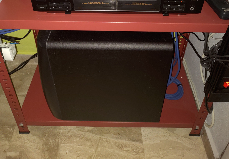

Αφού δε μπορείς να το βάλεις αλλού, βάλτο εκεί να πάει στα κομμάτια :p
Να πατάει γερά, όσο πιο πολύ κενό μπορείς πίσω/πλάγια .... και παρακάλα να είναι μια σχετικά καλή θέση για το sub.
Πάντως έτσι για να πάρεις θάρρος, τα έχουμε και άλλοι σε περίεργες θέσεις :p

Δε δονείται η λαμαρίνα/σανίδα;
Μπα όχι, μάλλον με σώζουν τα 2-3cm υλικού απομόνωσης μεταξύ του sub και της λαμαρίνας (δε φαίνεται στη φωτό από τη γωνία λήψης), το βάρος του sub και όλων των άλλων αντικειμένων που έχει πάνω του το dexion και 2 βίδες πιο πάνω που το "δένουν" με τον τοίχο κάνοντας το αρκετά συμπαγή κατασκευή.
Και γιατί δεν τη βγάζεις εντελώς να πατάει πάτωμα; Θα μπορούσες να δέσεις τις γωνίες του ντέξιον με 4 μεταλλικές ράβδους, ώστε να μείνει κενό το δάπεδο.
Σωστή η σκέψη με τις ράβδους αλλά ...δεν χωράει για 2-3cm.
Όπως και να χει τη φώτο την έβαλα για να δείξω πως κάποιες φορές κάνουμε και εκπτώσεις/υποχωρήσεις.
Οκ, λογικά θα ήταν καλύτερα στο πάτωμα, όμως αφού δε δημιουργεί κάποιο πρόβλημα (τουλάχιστον σοβαρό αφού δεν καταλαβαίνω κάτι) και αφού ταυτόχρονα είναι πολύ καλύτερα από το "καθόλου sub", είναι μια υποχώρηση που γίνεται άνετα. Το άλλο sub είναι πάνω σε δυνατό ξύλινο τραπεζάκι :p
