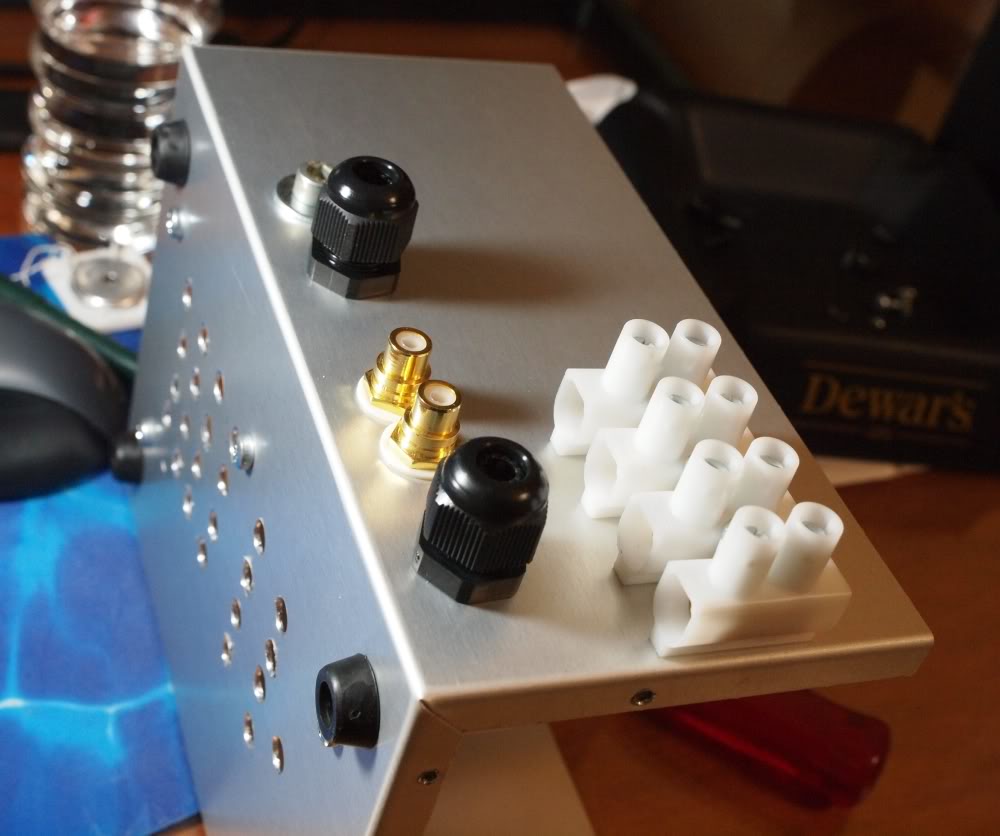

Δεν υπάρχει περίπτωση να βγάλω βύσματα στα πλάγια,ας είναι τα καλώδια 5 πόντους μακρύτερα.Για τις λαμαρίνες είναι στην to do list.
@jtob78...βρήκα κονέκτορες τροφοδοσίας και ηχείων στο τοπικό ηλεκτρονικάδικο αλλά δεν με έπεισαν για την σωστή επαφή τους και αποφάσισα να τα κολλήσω όλα,δεν το έψαξα περισσότερο.

οκ, βλέπε πάντως και παίρνε ιδέες.
οι βάσεις (αποστάτες) είναι ψηλές, ώστε όλα τα βύσματα να είναι κάτω από το επίπεδο της πλακέτας.

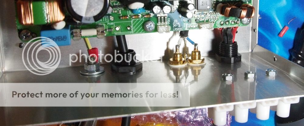

καλώδιο εντός κουτιού, μεγαλύτερο από 4cm δεν έχω. Πιθανά να μη ξεπερνάν και τα 3cm...
Και κανένα καλώδιο δεν έχει οπτική επαφή με τα πηνία.
Βρίσκονται κάτω από το ύψος της πλακέτας.
Το σασί είναι γειωμένο (για λόγους ασφαλείας επιβάλλεται), αλλά η γη από το σασί δεν επικοινωνεί με τη γη των RCA ή της πλακέτας γενικά.

Re: Απάντηση: ΤΡΙΔΡΟΜΟ D'APPOLITO
Φαίνεται ο άνθρωπος που διάβασε το designer's manual!
H B&O προτείνει πάντως η μία από τις βίδες του module (αυτή δίπλα στο aux supply) να είναι γειωμένη.
Στα δικά μου το κάνω με ένα ground loop breaker (10Ω 5W, 0.1uF Χ/Υ rated κατά τα γνωστά).

Απάντηση: Re: Απάντηση: ΤΡΙΔΡΟΜΟ D'APPOLITO
η τρύπα που λες στο module, επικοινωνεί άμεσα με τη γη του όλου ενισχυτή, δηλαδή και με τη γη των ηχείων, και με τη γη των εισόδων.
επίσης και η τρύπα δίπλα στην έξοδο ηχείων, αλλά αυτή είναι πιο "σοφιστικέ", καθώς έχει σε σειρά αντίσταση και πυκνωτή. Αν χρειαζότανε, αυτή θα συνέδεα. Είναι όμως approved (class B) για groundless, όπως καλά γνωρίζεις, οπότε δεν ασχολούμεθα...:145:

Re: Απάντηση: Re: Απάντηση: ΤΡΙΔΡΟΜΟ D'APPOLITO
Indeed it does.
Λογικά το προτείνουν για να περνάει τα διάφορα EMC / EMI certifications, όχι για ασφάλεια.
