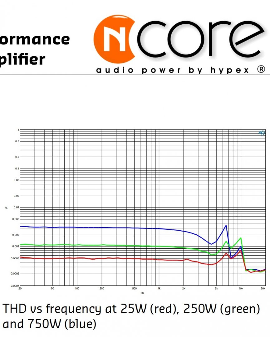

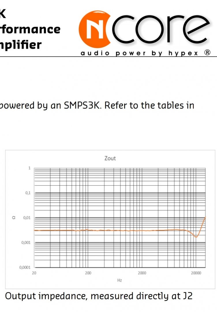

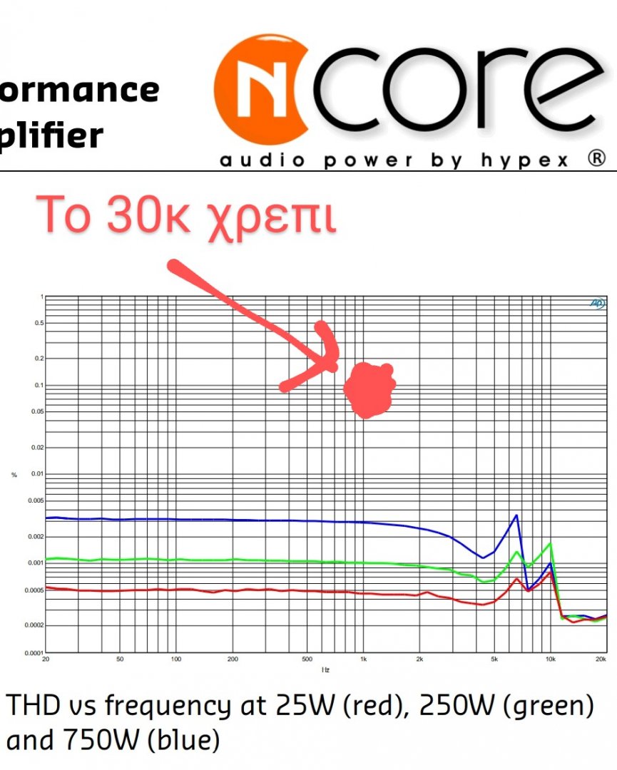

Κορίτσχια, τα δεδομένα δεν λυγίζουν από τις προσωπικές απόψεις κανενός, και δεν δίνουν ούτε ένα φακ για οτιδήποτε.
Αυτά είναι τα δεδομένα:
View attachment 204804 View attachment 204808
Και αυτή είναι η πορεία των φακ:
Και αυτή είναι η σύγκριση με το εν λόγω ακριβό χρεπι:

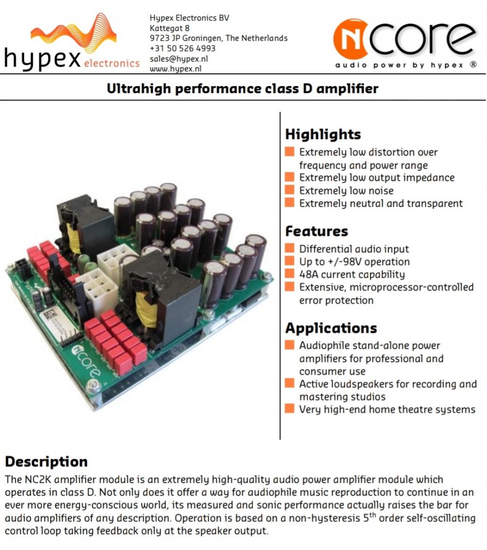

Οι ενισχυτές τάξης D είναι breakthrough αλλά ακόμα δεν έχω ακούσει υλοποίηση που να μου βγάζει την ίδια φυσικότητα και κυρίως δεν μου αρέσει η σκληράδα στις ψηλές συχνότητες, αλλά όλα αυτά είναι και προτμήσεις, γι αυτό ασχολούμαστε με το hobby και ανταλάσσουμε απόψεις.
Μα είναι δυνατόν; Αφού δεν σας βγάζουν την ίδια φυσικότητα και είναι σκληροί στα πρίμα, το breakthrough πού το είδατε!

Σκληράδα σε ψηλές συχνότητες; Μάλλον δεν έχεις ακούσει NCore! Εκείνο που μου έκανε την μεγαλύτερη εντύπωση όταν άκουσα στο σύστημά μου για πρώτη φορά τα NC-400 ήταν η ηπιότητα (πως να το χαρακτηρίσω ακριβώς δεν ξέρω) στις υψηλές συχνότητες!
Όσον αφορα το efficiency, power handling vs energy consumption, heat κλπ
19.252
23.246
Σκληροι παντως στα πριμα δε νομιζω να ειναι (πολυ παλια, ισως, δε ξερω), το αντιθετο μαλιστα. Η φυσικοτητα τωρα ... οκ, αναλογα πως την οριζει κανιες. Βεβαια δεν εχω ακουσει και πολλους. Επισης εχουν πολυ καλο χαμηλο (οχι μονο λογω ισχυος). Καλυτερο απο τα ΑΒ. (λιγο πιο λαμπατη περιγραφη αλλα just right, οχι το χαλι των ΑΒ ουτε των λαμπατων). Ολα αυτα βεβαια γενικοτητες καθως τον παν σε ολα ειναι το implementation (χα χα Μερκελ).
