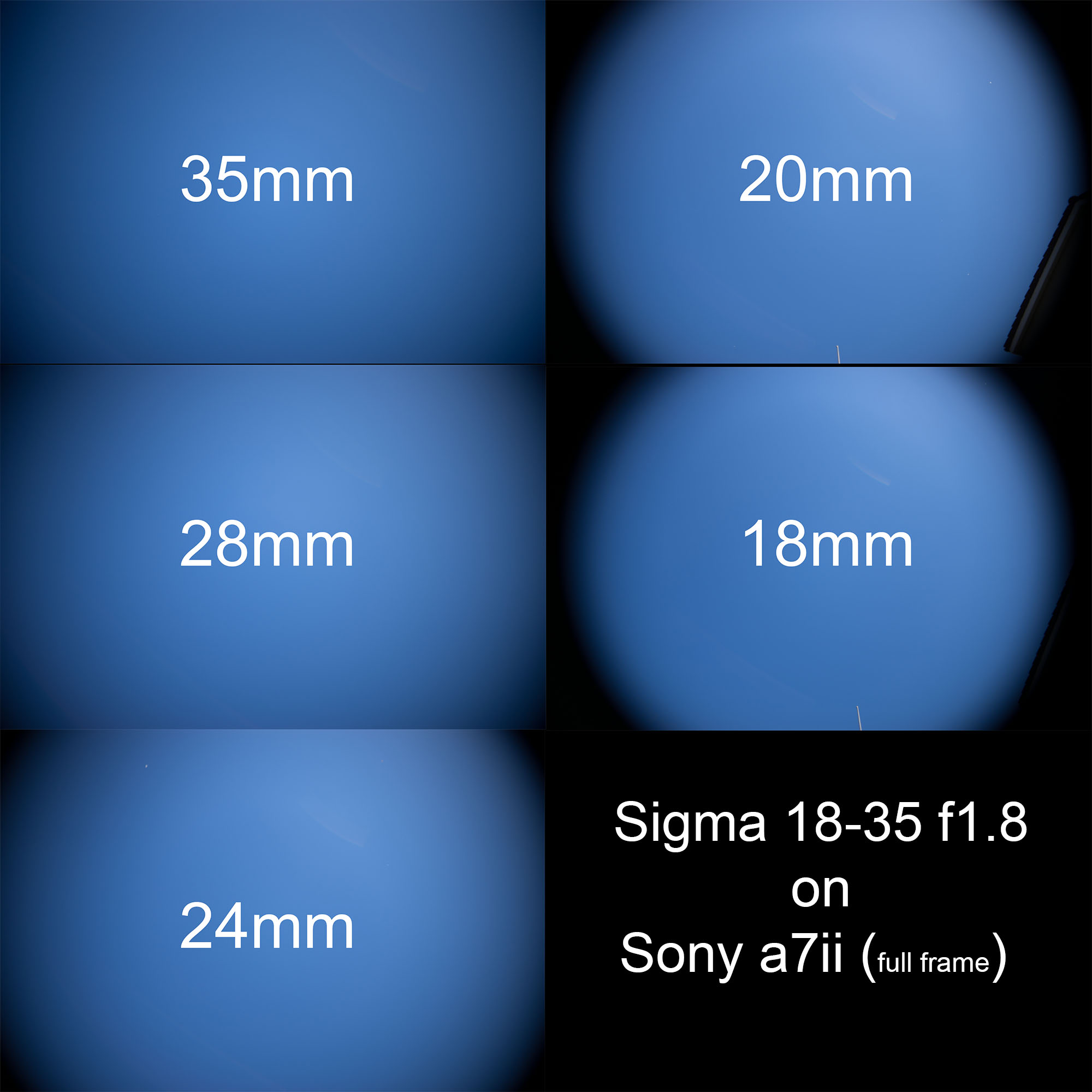

Εχει βινιετα, δεν ειναι ff φακος.
Να αγορασει εναν τετοιο φακο για να τον εχει ως 28-35 εστω και με f/1,8;
Abessalom
Βαρώνος
22.636
38.391
Δεν ειναι, τον φορουν ωστοσο μερικοι σε FF σωματα, καθως το 1,8 ειναι μεγαλο δελεαρ... Αλλα με τοσο περιορισμενο ευρος που δεν εχεις πια ζουμ αλλα εναν 28ρη (με αρκετα σκοτεινα ακρα) κσι εναν 35η.
