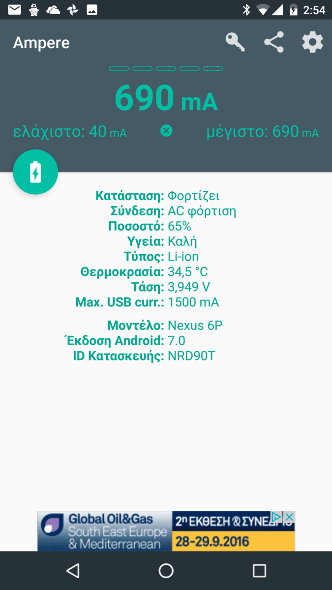

Ήρθε η ώρα των μετρήσεων ;)
Επειδή το μηχανάκι από το άνωθεν βίντεο δε το διαθέτω, για να μετράω τα αμπέρ σε σειρά με το καλώδιο φόρτισης, χρησιμοποίησα ενδεικτικά ένα app που είναι free στο Google store, που λέγεται Ampere.
Ενδεικτικά λοιπόν, και με τον ταπεινό εξοπλισμό που διαθέτει ο τυπικός χρήστης, έχουμε τα εξής μετρήσεις για το Huawei Nexus 6p μέσω του Ampere:
Ένδειξη αποφόρτισης:
Δηλαδή υπάρχει μία συνεχής αποφόρτιση με 430 mA στην ηρεμία, με ανοιχτή οθόνη, ίντερνετ, μπλου τουθ κλπ.

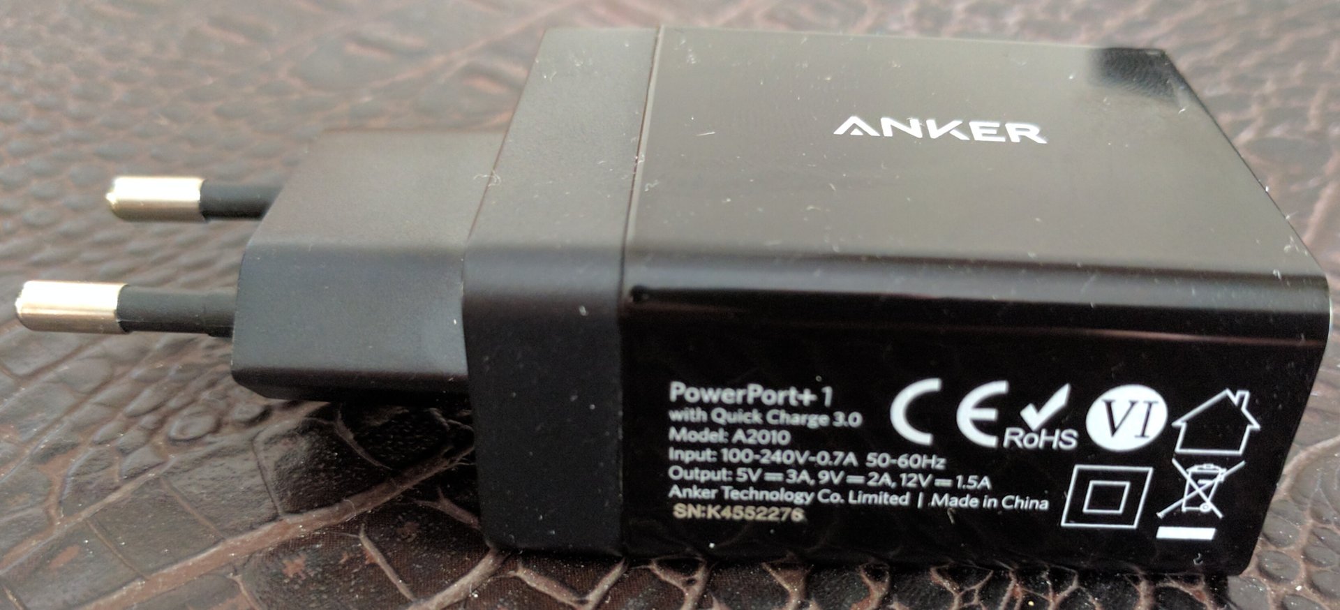

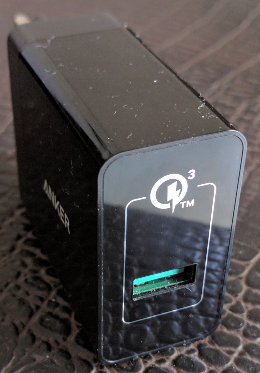

Και πάμε στον πρώτο διαθέσιμο φορτιστή:
Είναι ένας Anker που υποστηρίζει Qualcomm quick change 3, και δηλώνει 3Α στα 5V, 2A στα 9V και 1,5Α στα 12V. Από ότι βλέπουμε, δε δηλώνει τάση 20V, ούτε τάση 3,6V, οπότε δεν πληρεί όλες τις προδιαγραφές του Qualcomm 2, ούτε του Qualcomm 3, αλλά οκ, είναι συμβατός. Η μέγιστη ισχύς είναι στα 9V και στα 12 V, όπου είναι 18 βαττ, ενώ στα 5V είναι 15 βαττ. Επειδή ακριβώς είναι 18 βαττ, φορτίζει πιο γρήγορα τα κινητά της Motorola, διότι ο φορτιστής της Motorola είναι 15 βατ μέγιστης ισχύος.
Πάμε στην ένδειξη του Ampere:
Το ότι είναι πράσινο το περιβάλλον στο Ampere, σημαίνει ταχεία φόρτιση. Αλλιώς είναι μπλέ όταν φορτίζει σε αργό ρυθμό.
Βλέπουμε ότι φορτίζει με ρεύμα 1640 mA. Αν προσθέσουμε την απώλεια του ρεύματος ηρεμίας, τα 430mA, βλέπουμε ότι ο φορτιστής μας δίνει 2,1Α περίπου. Δηλαδή, δε πάει στα 3Α όπως λέει στην ταμπέλα, και έχω την υποψία ότι η αληθινή μέγιστη έξοδος στα 5V είναι 2Α και όχι παραπάνω. Συμπέρασμα: τα ταμπελάκια δε λένε πάντα την αλήθεια;)

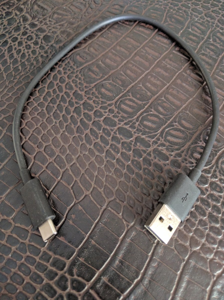

Αν συνδέσω το ίδιο φορτιστή της Anker, με το "μαμά" καλώδιο μετατροπής που είχε το 6ρ στη συσκευασία του:
Τότε το Ampere μας δείχνει αυτό:
Δηλαδή, 1Α φόρτιση, αισχρό. Το καλώδιο αυτό το πετάμε. ;)

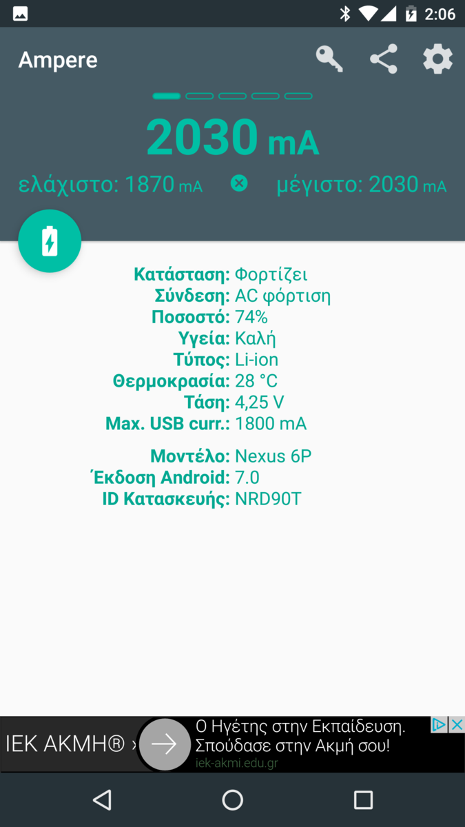

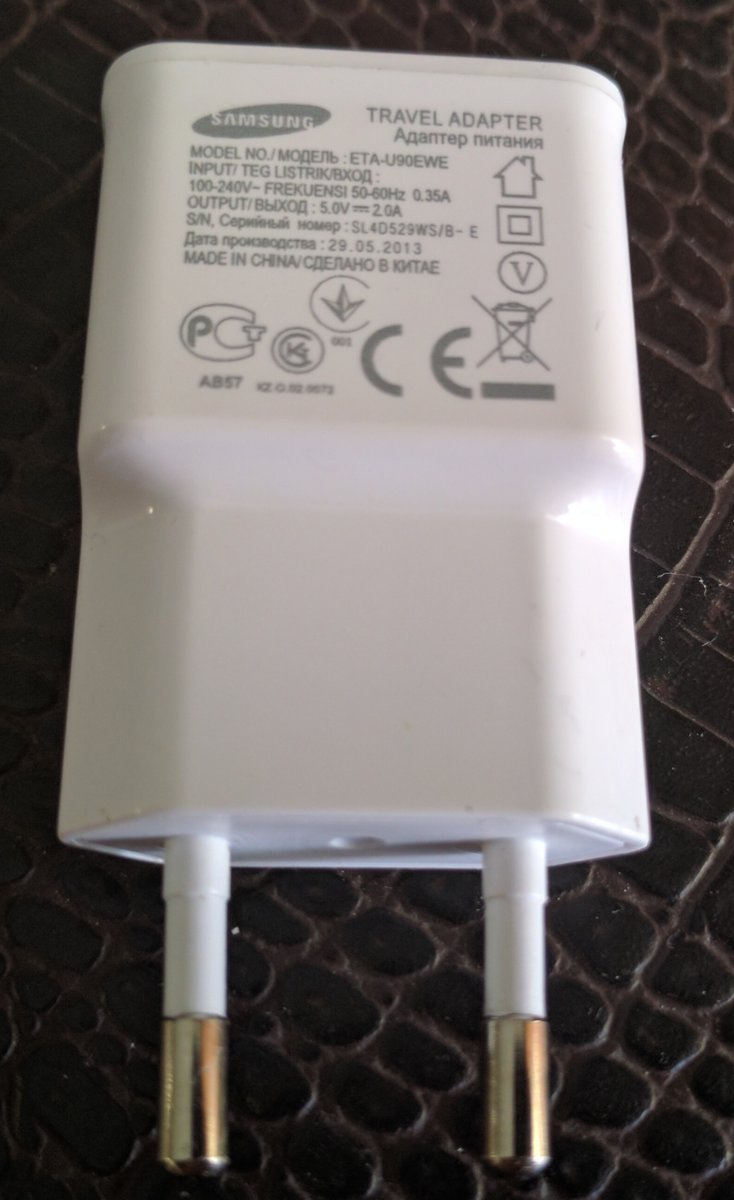

Επόμενος διαθέσιμος φορτιστής, ενας απλός ταχυφορτιστής από την Samsung, χωρίς Qualcomm 2 ή 3, δηλαδή 2A στα 5V, δηλαδή Qualcomm quick change 1:
Και πάμε στην ένδειξη του Ampere:
Ορίστε! 2030mA, οπότε προσθέτουμε το ρεύμα αποφόρτισης και έχουμε έναν φορτιστή που είναι στην πραγματικότητα 2,5Α, και δηλώνει λιγότερο! ;)
Εξαιρετική επιλογή λοιπόν! ;)

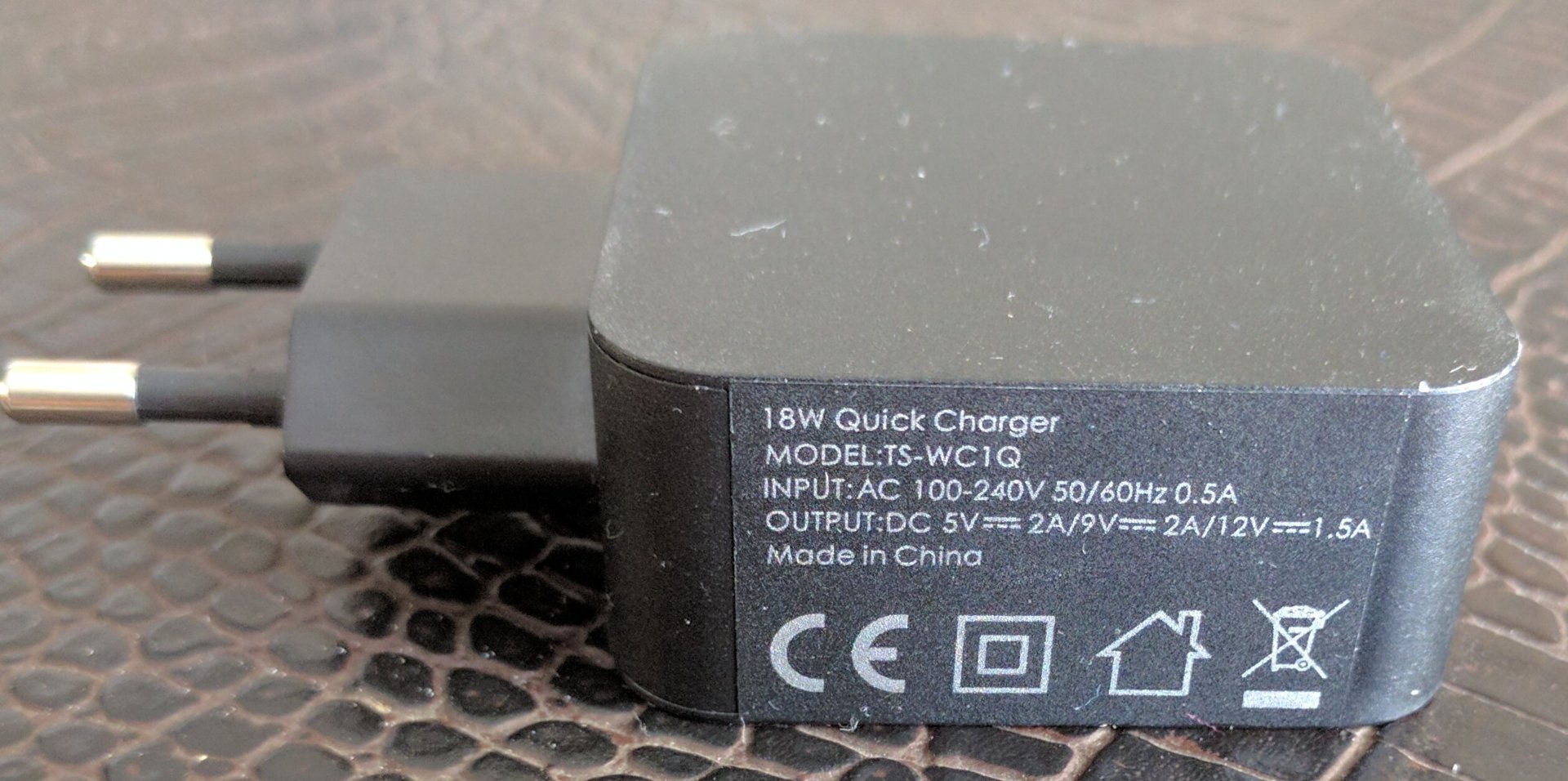

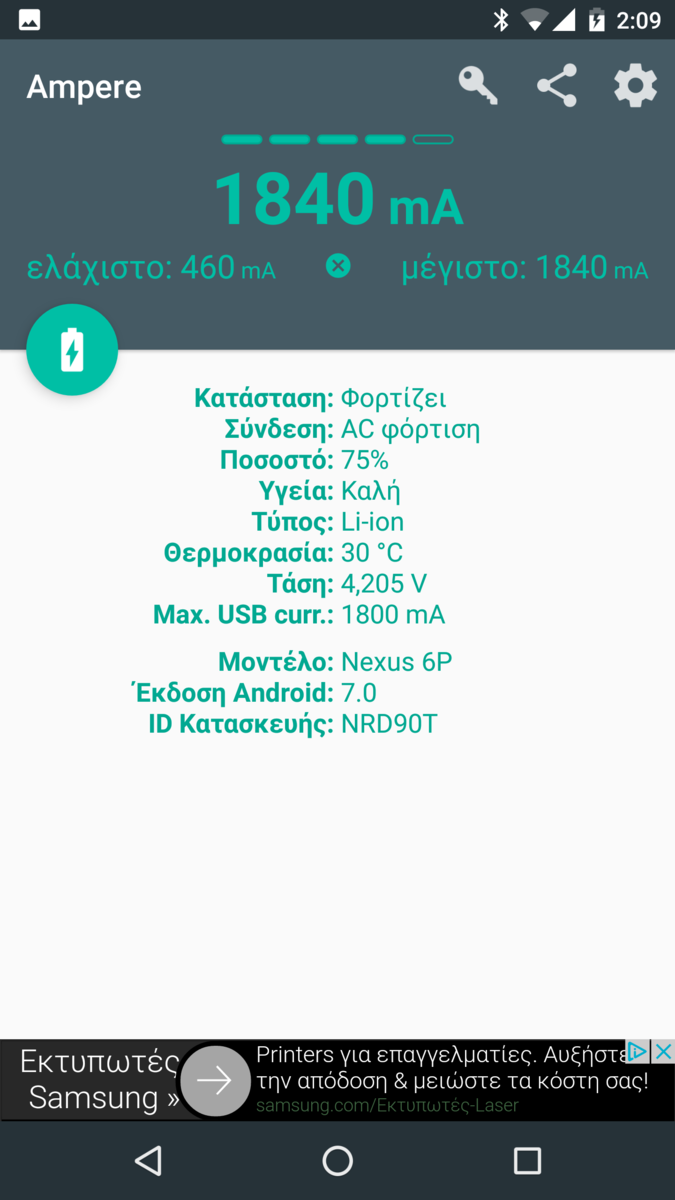

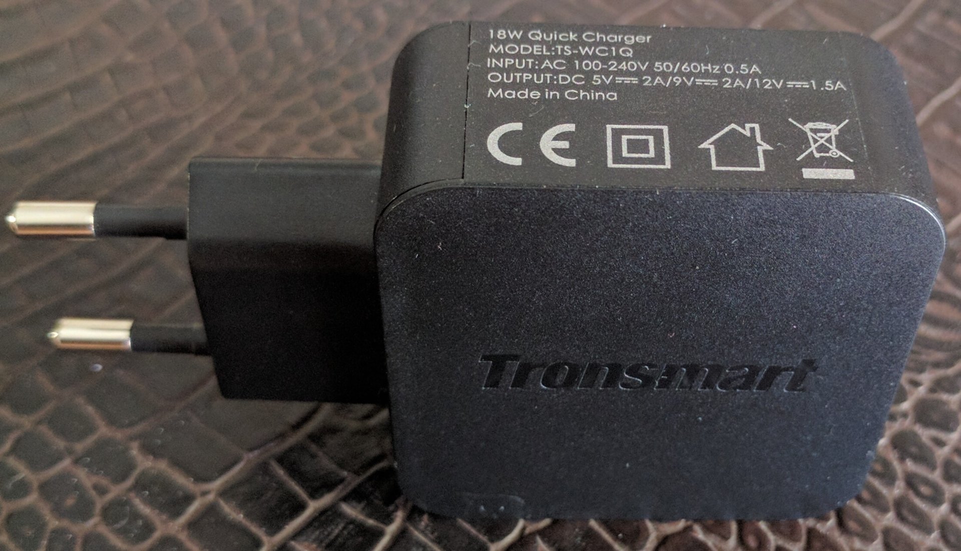

Πάμε στον επόμενο διαθέσιμο φορτιστή, που μας έρχεται από την Tronsmart, με συμβατότητα Qualcomm quick change 2:
Αυτόν τον πουλάει το stouky.
1840mA + 430mA της αποφόρτισης, βλέπουμε μας δίνει 2,3Α περίπου στα 5V, και αν προσέξετε στο ταμπελάκι του αναγράφεται 2Α στα 5V, άρα άλλος ένας έντιμος φορτιστής, που βγάζει παραπάνω από όσο δηλώνει. Ωστόσο, το δηλωμένο αυτό νούμερο των 2Α στα 5V, καθώς και η έλλειψη τάσης εξόδου 20V, μας δείχνει ότι και αυτός ο φορτιστής δεν πληρεί όλες τις προδιαγραφές του Qualcomm quick change 2, αλλά είναι συμβατός. Πρακτικά, σε Qualcomm 2 τηλέφωνο, φορτίζει πιο γρήγορα από τον Anker, κάτι που το επιβεβαίωσα στο Motorola Nexus 6, με χρονόμετρο, και φυσικά οφείλεται στην υψηλότερη σε αμπέρ έξοδο στα 5V.;)

Τις σωστές αποφάσεις με τα καλωδια σου και τα τροφοδοτικά σου θα τις πάρεις εφόσον προμηθευτεις το γκατζετακι του video ή και κάποια άλλα παρόμοια που σου δείχνουν ακόμα και τα mhA που εχουν φορτίσει την μπαταρία.
Όλες οι παραπανω ενδείξεις στο ampere θα αλλαξουν μόλις σβησεις την οθόνη.
Επειδη είναι ανοιχτη και το κινητο ζεσταίνεται, τότε χαμηλώνει την τροφοδοσία και λαμβάνεις λάθος μετρήσεις.
Στο λέω επειδή το έχω δοκιμάσει στην πράξη.

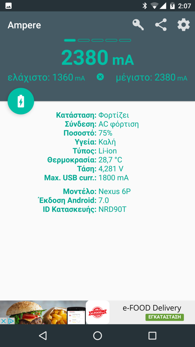

Τέλος, ο "γνήσιος" φορτιστής του Nexus 6p, ο οποίος δηλώνει 3Α στα 5V, δηλαδή Qualcomm quick change 1, ας δούμε τι μας δείχνει στο Ampere:
2380mA+430mA της αποφόρτισης, 2,8Α και βγάζουμε εύκολα το συμπέρασμα πως δε λέει ψέματα το ταμπελάκι του, δίνει όντως 3Α στην έξοδο!
Νομίζω καταλάβατε πλήρως τη διαδικασία αξιολόγησης ενός φορτιστή, και με το ίδιο app, το Ampere, μπορείτε να αξιολογήσετε και τα καλώδια φόρτισης και να είστε έτοιμοι για μεγάλες εκπλήξεις στα καλώδια! Προσωπικά έτσι ξεσκαρταρα τα καλώδια, πετώντας τα 3 στα 4, αλλά και τους φορτιστές φυσικά ;)
Έχω διαβάσει ό,τι έχουν γράψει στα διάφορα φόρουμ για το αμπέρ, και ξέρω τι παίζει, ο ενδεδειγμένος τρόπος μέτρησης είναι αυτός που ανέφερα, προσθέτουμε το ρεύμα αποφόρτισης και παίρνουμε τιμές μέτρησης μόλις σταθεροποιηθεί η ένδειξη, στα 10 περίπου δευτερόλεπτα. Φυσικά, ο ειδικός εξοπλισμός του αμπερόμετρου σε καλώδιο είναι πολύ μεγαλύτερης ακρίβειας μέτρησης, αλλά οι μετρήσεις του αμπέρ είναι επαναληψιμες και με σχετικά μικρές διαφοροποιήσεις, οπότε συνάγεται το συμπέρασμα πως ναι μεν δε προσφέρει μετρήσεις ακριβείας, αλλά σου δείχνει με άριστο τρόπο και με επαναληψιμότητα ποιος φορτιστής είναι καλύτερος και πιο καλώδιο επίσης. Όποιος θέλει, φυσικά μπορεί να κάνει και χρονομέτρηση φόρτισης από 0% μέχρι πλήρους φόρτισης, που είναι 1000% αξιόπιστο, αλλά είναι ιδιαίτερα χρονοβόρο.;)

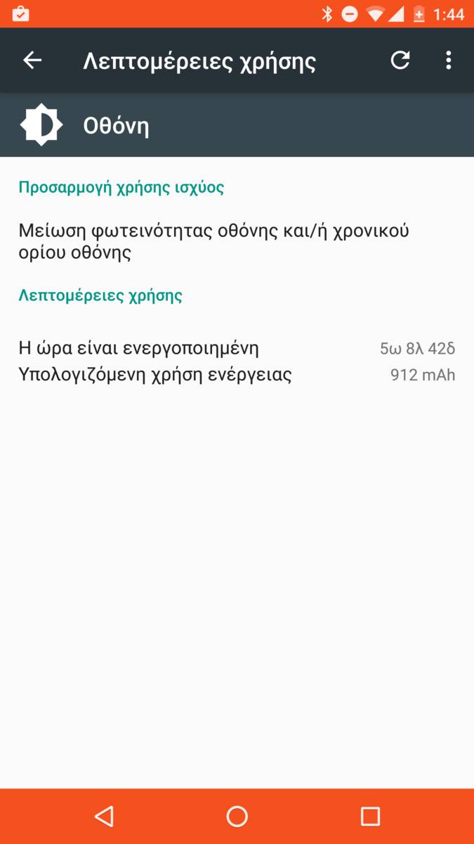

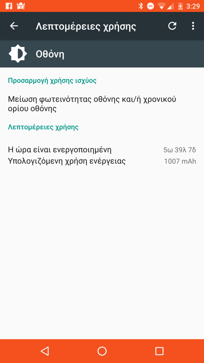

Να η δική μου χρήση πως βελτιώθηκε, με τη μέτρηση ανοιχτής οθόνης:
Η πρώτη μέτρηση στο 10% μπαταρίας, έδειχνε ακριβώς 5 ώρες ανοιχτής οθόνης.
Δεύτερη μέτρηση, εδώ, ήταν στο 9%:
Και δω βλέπουμε τη βελτίωση στην πράξη, με καλύτερο εξοπλισμό φόρτισης, μέτρηση που έγινε όταν η μπαταρία ήταν στο 10%:
Πλησιάζει αισχρά τις 6 ώρες ανοιχτής οθόνης! ;)
Το κέρδος φαίνεται να είναι πάνω από μισή ώρα ανοιχτής οθόνης περισσότερο, που είναι μεγάλη διαφορά.
ΥΓ: επειδή είναι αδύνατο να γίνει ακριβώς ίδια χρήση του κινητού σε 2 μέρες, αυτή η ένδειξη σε μικρές διαβαθμίσεις είναι άνευ αξίας. Όταν όμως υπάρχει τόσο σημαντική διαφορά, ε, μετράει. Η δική μου τυπική χρήση περιλαμβάνει καθημερινά και 4 games που ρημαζουν τις μπαταρίες:)
