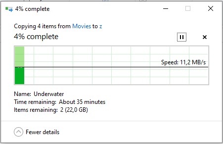

Για βοηθήστε λίγο ρε παιδιά γιατί έχω μπερδευτεί.
Τα δεδομένα είναι..
vdsl 100
3 υπολογιστές συνδεδεμένοι στο δίκτυο μέσω powerlines.Ταχύτητα μια χαρά 92 περίπου.
Όταν μεταφέρω μια ταινία από έναν υπολογιστή στον άλλον η ταχύτητα μεταφοράς του αρχείου είναι περίπου 11 mb/s.
Το ίδιο αρχείο από τον έναν εσωτερικό σκληρό στον άλλο του ίδιου υπολογιστή πάει με περίπου 60mb/s
Αλλάζω τον τρόπο σύνδεσης και κουμπώνω τους 2 υπολογιστές απ'ευθείας στα ethernet ports του router.Δοκιμάζω το ίδιο αρχείο
και η ταχύτητα μεταφοράς είναι πάλι η ίδια.
Σε μια τρίτη δοκιμή,κουμπώνω ένα switch 1000άρι που έχω στο ethernet του router και συνδέω πάνω του τους 2 υπολογιστές αλλά και πάλι η ταχύτητα ματαφοράς είναι η ίδια.
Η ερώτηση είναι η εξής..
Μήπως είναι τραγικά μικρή η ταχύτητα ματαφοράς αρχείων εντός τοπικού δικτύου?

Η ταχύτητα σου δεν ειναι 11 mb/s
Είναι 11 MB/s
Δηλαδή παίζεις στα 100 Mbit.
Αν τα powerlines και το router σου εχουν 100 mbit ethernet, τοτε ειναι λογικη η ταχυτητα.
Προφανως δεν εχεις κανει σωστη συνδεσμολογια με το 1000 switch. Μηπως καποια από τις 2 ethernet του pc δεν ειναι 1000άρα;
Επίσης κοιτα τα καλώδια μήπως είναι κανένα cat5 και όχι cat 5e
1.059
1.577
το 60 MB/s που βλέπεις ανάμεσα σε σκληρούς στον ίδιο υπολογιστή, μου φαίνεται λίγο (αν είναι και οι 2 εσωτερικοί) για μεγάλο αρχείο,
το 11 ΜΒ/s θυμίζει περιορισμό ταχύτητας στα 100 Μbps , πιθανώς από καλώδιο, NIC ή switch

Ποια powerline έχεις? Η ταχύτητα που μετράς για το Ίντερνετ είναι διαφορετική από τον ρυθμό μεταφοράς δεδομένων.
με την 100στορα μπορείς να κατεβάσεις μέχρι με ~10ΜΒ/s

Τα powerlines είναι τα tp-link 4010p και απ'ότι βλέπω έχουν κατοστάρα ethernet.Άρα στην περίπτωση που οι υπολογιστές συνδέονται πάνω τους είναι ξεκάθαρο ότι αυτά κόβουν την ταχύτητα.
Τα καλώδια είναι cat 5e οπότε φαντάζομαι δεν έχω πρόβλημα.
Καθήστε να δω τις κάρτες των υπολογιστών τι είναι.Μάλλον η μία πρέπει να είναι 100άρα τώρα που το λέτε
καθώς το μηχάνημα είναι ολίγον τι παλιό.

Συνέδεσα τους δύο καινούριους υπολογιστές μέσω του switch και μετέφερα από μια ταινία.
111MB/s.Είδωμεν το φως το αληθινό.
Άρα πάω για ένα usb adapter?
