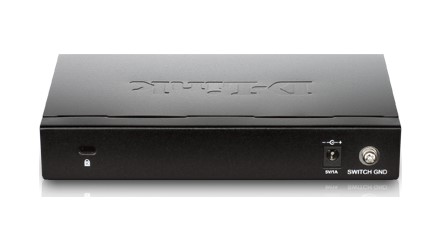

αλλά με προβληματίζει μια επαφή switch ground που έχει στην πρόσοψή του.Πρέπει να γειώσω το μηχάνημα ή τα utp εκεί?

Αν το βάλεις σε rack και είναι μεταλλικό θα γειωθεί μέσω του rack ( υποθέτοντας πως θα γειώσεις με bus bar το rack ).αλλά με προβληματίζει μια επαφή switch ground που έχει στην πρόσοψή του.Πρέπει να γειώσω το μηχάνημα ή τα utp εκεί?
