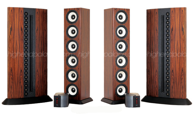

τα πρωτα κυβακια του καρβερ στο μανουαλι του λεγαν:
Το σαμπ μας παιζει δυντατερα απο μεγαλυτερα 15 ιντσα και με μεγεθος καμπινας μικρου ψυγειου.
Κατι ηξερα ο καρβερ .......κατι που ειχαμε ζησει ολοι στον σακιωτη
Και αργοτερα στην ηχοεκφραση επι ανδρεα (ανοιξη 05) που το σιγκνατσουρ , πεταμενο απο εμενα στην κατω αριστερη γωνια .
Ετρεμε μανικια και μπατζακια στην πισω σειρα καθισματων.
(για οσους ειχαν ζησει το εφε)
