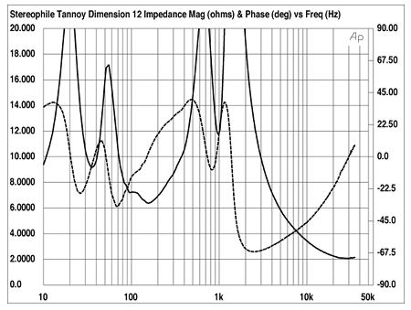

Πωπώ καλοκαιριάτικα διλλήματα που έχουμε, διαβάζω λοιπόν στο φίλτατο HighFidelity δυό ριβουδάκια για τοn Cairn Bora (καλοκαιρινή?) και YBA Passion 200 integre (75wattακια)................ εκεί ο κ.Π.Π. αναφέρει πολύ χαρακτηριστικά και άνετα σαν παράδειγμα εύκολου ηχείου και ωμικά και σαν φορτίο (όπως αναφέρει) για να τεστάρει τους εν λόγω ενισχυτές το Tannoytd12........και καταλήγει ότι και οι 2 ενισχυτές δεν θέλουν δύστροπα φορτία αλλά με ευκολία προείπε οδηγούσαν άνετα τα εν λόγω ηχείααα.......
Μάλιστα για να μην γίνει λάθος το ξαναδιάβασα σε μια παρέα χαιφιντελάδων όπου οι άτιμοι μόλις άκουγαν την αναφορά στο ηχείο (δηλαδή...μπλα μπλα μπλα ταιριάζει με ένα εύκολο σε ευαισθησία και φορτίο ηχείο και χωρίς βυθίσεις μπλα μπλα μπλα ΣΑΝ ΤΟ.....τανόυ....) έσκασαν στα γέλια.........(δεν ξέρω γιατί, αυτοί οι χαιφιντελάδες είναι "ζόρικη φάρα")............βρε παιδιά τους λέω για σταθείτε, ο Αναμούρλας aka MAC boy, έχει ρίξει 400W στο ηχείο και μάλιστα είχε περάσει δύσκολες στιγμές ψάχνοντας πολλούς ενισχυτές και ακόμη και σε αυτόν οι βελόνες τερματίζουν και ξέρω και καλά ότι άμα ήθελε ο Γιώργης θα έριχνε επάνω και τους 1201........
Εχω μπερδευτεί τι συμβαίνει τελικά το ηχείο θέλει ή δεν θέλει?

για πες μας και τη γνώμη σου μια φορά μπρε Doherty έτσι περιγραφικά!
και ποιός έχει δίκιο αυτός με τα πολλά ή ο άλλος με λίγα??

Αν είχα γνώμη, θα την έλεγα. Στο διάγραμμα η διακεκομμένη γραμμή είναι η φάση και η συνεχής η εμπέδηση (πράγμα προφανές εφόσον η δεύτερη κορυφώνεται όποτε η πρώτη περνάει από τις 0 μοίρες). Διαβάσατε το διάγραμμα ανάποδα, καλοί μου φίλοι 8)
8.245
3.492
Στα 30KHz έχουμε συνθ. αντίσταση 2 Ω και στο 1 KHz κοντά στα 12Ω. Πολλά ανεβοκατεβάσματα βρε παιδί μου !!! :lol:

Απόσπασμα από το test του stereophile :
In addition, the rather extreme electrical phase angle in the mid-treble—note the combination of 4.2 ohms and -51.8 degrees at 7.5kHz—will demand current from the partnering amplifier. Although there is generally not much musical energy above 5kHz, a good design rated at 4 ohms will still work best with the TD12.
Στην περιοχή των 7.5ΚΗz θέλει τα πολλά ρεύματα. Στο σημείο αυτό η φάση είναι -51.8 και η αντίσταση 4.2Ω.
Τα σημεία διαχωρισμού στο crossover είναι στο 1,1KHz και στα 12KΗz (Super tweeter).

Από το διάγραμμα εμπέδησης το πιο ανησυχητικό είναι η περιοχή 1,5KHz με 10ΚΗz όπου η φάση είναι μεταξύ -45° και -65°, ενώ ταυτόχρονα η εμπέδηση μειώνεται και φτάνει μέχρι τα 2Ω.
Δύσκολος συνδιασμός, οπότε σε ηχογραφήσεις πλούσιες σε ηχοχρώματα και αρμονικές και σε υψηλές εντάσεις κάποιοι ενισχυτές δεν θα μπορούσαν εύκολα να να ανταπεξέλθουν. Τωρα αν μπορούν οι συγκεκριμμένοι δύο να το κάνουν μόνο μια δοκιμή θα μας πείσει...
Ετσι ακριβώς είναι. Βιάστηκα γιατί είδα με μια γρήγορη ματιά τις καμπύλες να βγαίνουν εκτός πλαισίου του γραφήματος. Εμπέδηση πάνω από 25Ω στο 1,5ΚΗz ???
Σπύρο, στα 10ΚΩ η εμπέδηση δεν είναι κοντά στα 3,3Ω ?
Πάντως γενικά το ηχείο παρουσιάζει μεγάλες μεταβολές και στη φάση αλλά και στην συνθ. αντίσταση. Δεν θα έλεγα ότι είναι εύκολο φορτίο.

Για λαμπάτους με υψηλή αντίσταση εξόδου πιστευω ότι τα πράγματα θα είναι ακόμα πιο δύσκολα.
Πάντως είναι αρκετά ευαίσθητο στα 92dB/W/m και αυτό είναι καλό για τους μικρούς σε watt ενισχυτές με ικανά αποθέματα ρεύματος.
Σωστός, δεν το πρόσεξα καλά...
Καλό θα ήταν να προσκαλέσουμε τον εν λόγω κύριο στο σπίτι του Mac, να μας φέρει και τους εν λόγω ενισχυτές και να δούμε αν οδηγούν ή όχι τα TD12....
όχι απλά δύσκολα, μάλλον σκούρα θα έλεγα...
